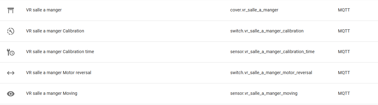

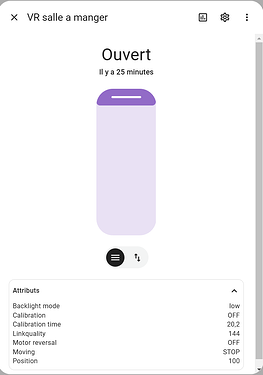

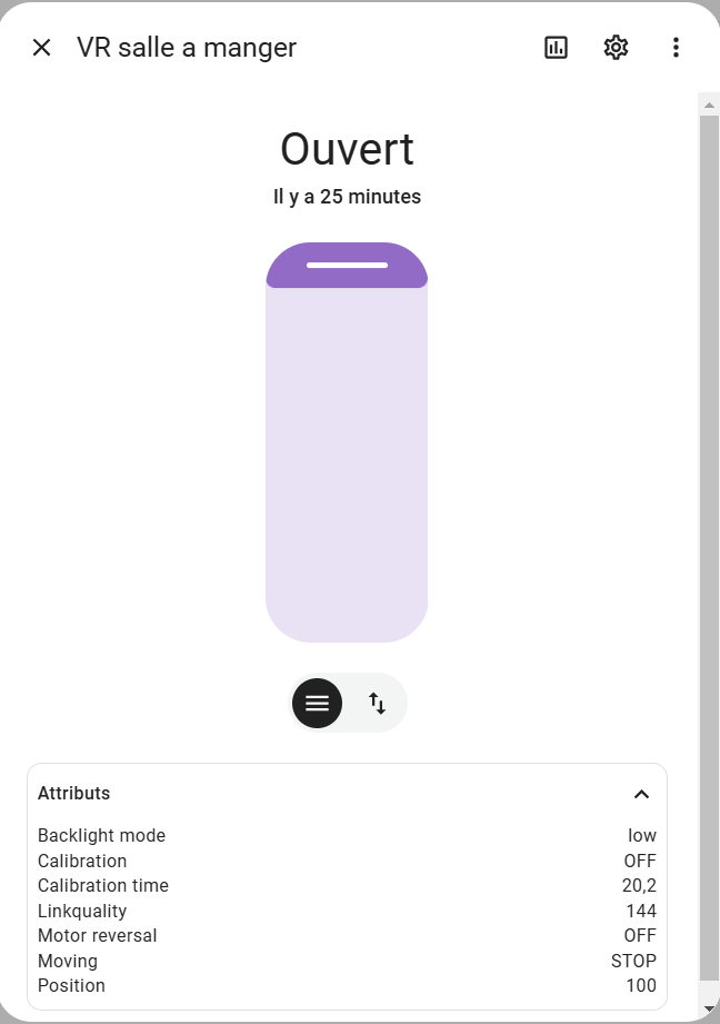

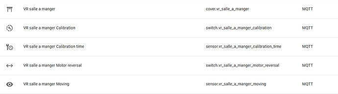

Je viens de m’apercevoir que mes entitées de type cover ont des attributs, mais que dans cette liste d’attributs 2 n’apparaissent pas (Linkquality et Position).
Je me demande si c’est normal ? Et si ca ne l’est pas, comment corriger ?
