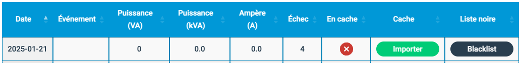

Depuis un ptit moment j’ai l’impression que c’est la galère pour avoir la remontée d’infos quotidienne de la consommation de la veille. Je l’ai soit tard dans la journée, soit le lendemain. C’est pareil pour vous ?
Oui je confirme qu’en automatique les informations remontent avec beaucoup de retard. Par contre, en cliquant sur le bouton d’update de la ligne, les données sont mises à jour.
Tu fais ça comment ? Moi je redémarre l’intégration pour essayer de mettre à jour la conso de la veille.
Directement dans l’intégration, tu as un portail dédié. Celui-ci contient tout le détail des valeurs. En descendant, tu as plusieurs tableau avec un bouton « Importer »
vous avez essayé, c’est méthode ?
tu ouvres la page MED dans la barre latérale, tu charges ton point de livraison et tout en bas, tu as un menu disponible.
supprimer le cache de la passerelle et le cache local.
La poubelle simple, c’est le cache local et la poubelle avec la croix, c’est le cache de la passerelle.
Puis redémarrer le module complémentaire MED.

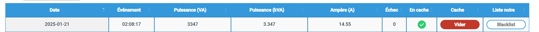

quand tu vois ce message, ca fini de charger.

tu devrais voir ces données.
chez moi:

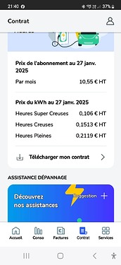

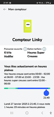

est-il possible de rajouter des heures supplémentaires à heures creuses/heures pleines?
Chez Total Energie, il existe les heures super creuses:
Dans l’affirmative, quelqu’un pourrait-il m’aider afin de mettre en place celles-ci dans le fichier configuration ?
En vous remerciant par avance,
