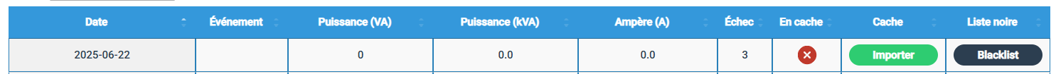

Perso, je suis obligé d’aller sur l’intégration pour vider les caches passerelle pour que cela remonte (je vois souvent de 1 à 3 échecs d’import à chaque fois).

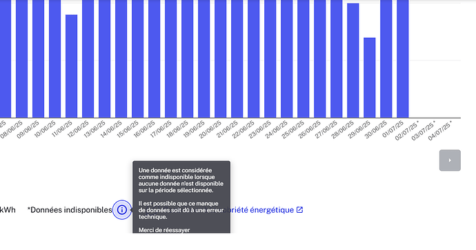

plus de remonté depuis 3j,
idem sur le site de enedis. je serais surpris d’etre le seul à avoir le probleme…
De mon coté, plus de remontées depuis le 23/6, coté ENEDIS les données remontent bien, une idée ?
Aucun problème de mon côté, que disent les logs dans myelectricaldata ? Un problème de jeton peut-être ?
Exactement pareil depuis le 24/06

De mon cote la relance ne change rien car cote enedis plus de donnee depuis le 26 juin et le consentement est toujours d’actualités pourtant
