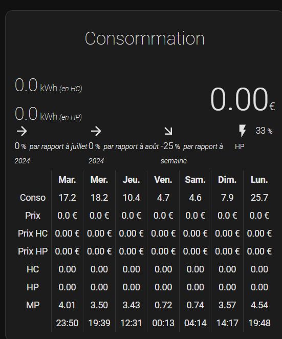

Salut, je viens d’installer et de configurer l’addons.
Je suis chez total energie en offre verte fixe, avec HC/HP
J’ai des informations qui remontent mais pas toutes.

Et voici pour l’instant les données qui remontent :

Comment se fait-il que je ne vois pas les tarifs en €.

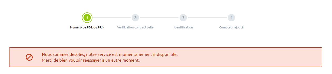

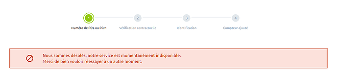

J’essais depuis 4j d’ajouter un nouveau PDL sur mon compte enedis et j’ai de fichu message :frowning:
