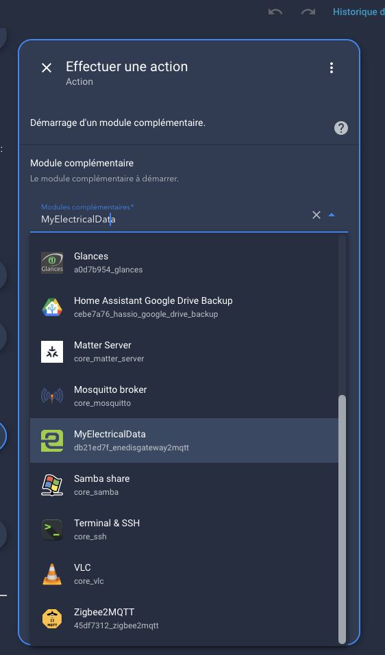

Petite question pour @herveaurel et son automatisation (car moi aussi j’ai ce problème de remontées qui date de je ne sais plus combien de mois…)
Est-ce que le terme “db21ed7f_enedisgateway2mqtt” pour l’addon est bon pour tout le monde ou faut-il que je recherche celui que j’ai sur ma config ?
Merci d’avance et bon dimanche !
Tu peux aller dans outils de dev, action et essayer ….
Tu verras que c’est le même “id”

En UI, tu n’as pas besoin de te soucier du nom, l’addon apparait dans la liste, tu le selectionnes.
Le nom complet est pour le yaml.

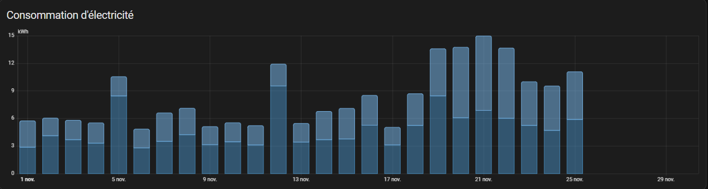

Je n’ai plus de remontée depuis le 18 nov, problème connu ?
Salut..
Pas de problème de mon côté

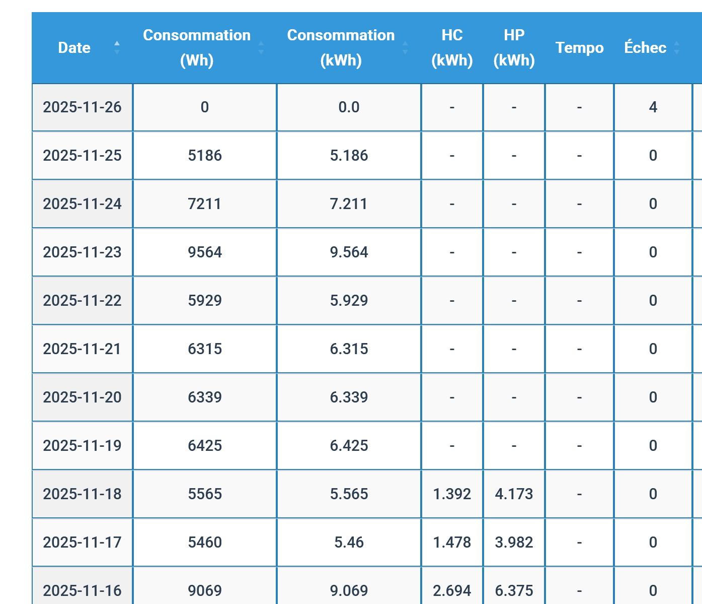

C’est curieux. Quand je regarde par le dashboard web (port 5000) les données sont bien là, mais depuis le 18/11, je n’ai rien dans le dashboard énergie de Home assistant. Dans l’addon, ce qui change à cette date, c’est qu’il n’y a pas de donnée HC/HP (ce dont je me moque, car je n’ai pas de tempo/ ou heures creuses et pleines dans mon abonnement)
et plus précisément dans le log
2025-11-27 21:09:11.049 -     INFO : Récupération des données : 2025-11-22 => 2025-11-29
2025-11-27 21:09:11.066 - INFO : - 11519m absente du relevé.
2025-11-27 21:09:11.066 - INFO : Chargement des données depuis MyElectricalData 2025-11-22 => 2025-11-29
2025-11-27 21:09:11.391 - INFO : 127.0.0.1:37338 - « GET / HTTP/1.1 » 200
2025-11-27 21:09:11.652 - ERROR : Echec de la récupération des données.
2025-11-27 21:09:11.652 - ERROR : => no measure found for this usage point
2025-11-27 21:09:11.652 - ERROR : => 2025-11-15 → 2025-11-22
2025-11-27 21:09:11.652 - INFO : Récupération des données : 2025-11-15 => 2025-11-22
2025-11-27 21:09:11.669 - INFO : - 5759m absente du relevé.
2025-11-27 21:09:11.669 - INFO : Chargement des données depuis MyElectricalData 2025-11-15 => 2025-11-22
2025-11-27 21:09:12.124 - INFO : Récupération des données : 2025-11-08 => 2025-11-15
2025-11-27 21:09:12.144 - INFO : => Toutes les données sont déjà en cache.

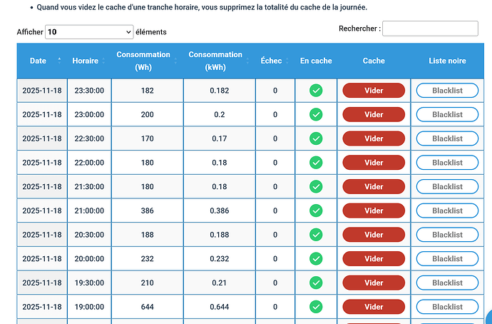

et effectivement dans le dashboard, le reporting horaire de myelectricaldata s’arrête le 18/11 soir

Je viens de me connecter sur mon compte enedis – la collecte horaire était désactivée depuis… le 19/11/2025. J’ignore ce qui a provoqué ce changement, j’ai réactivé, je pense que c’était tout bêtement ça.
