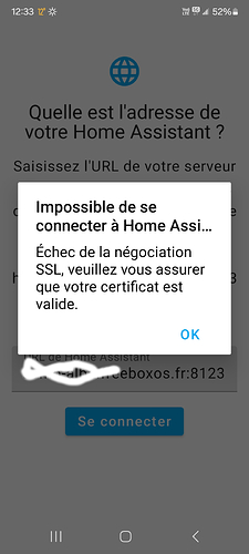

il est donc normal que le service letsencrypt stoppe au bout de qq minutes …
et donc de pas pouvoir se connecter depuis l’extérieur avec un certificat ssl invalide

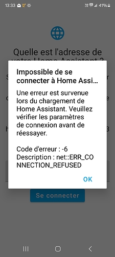

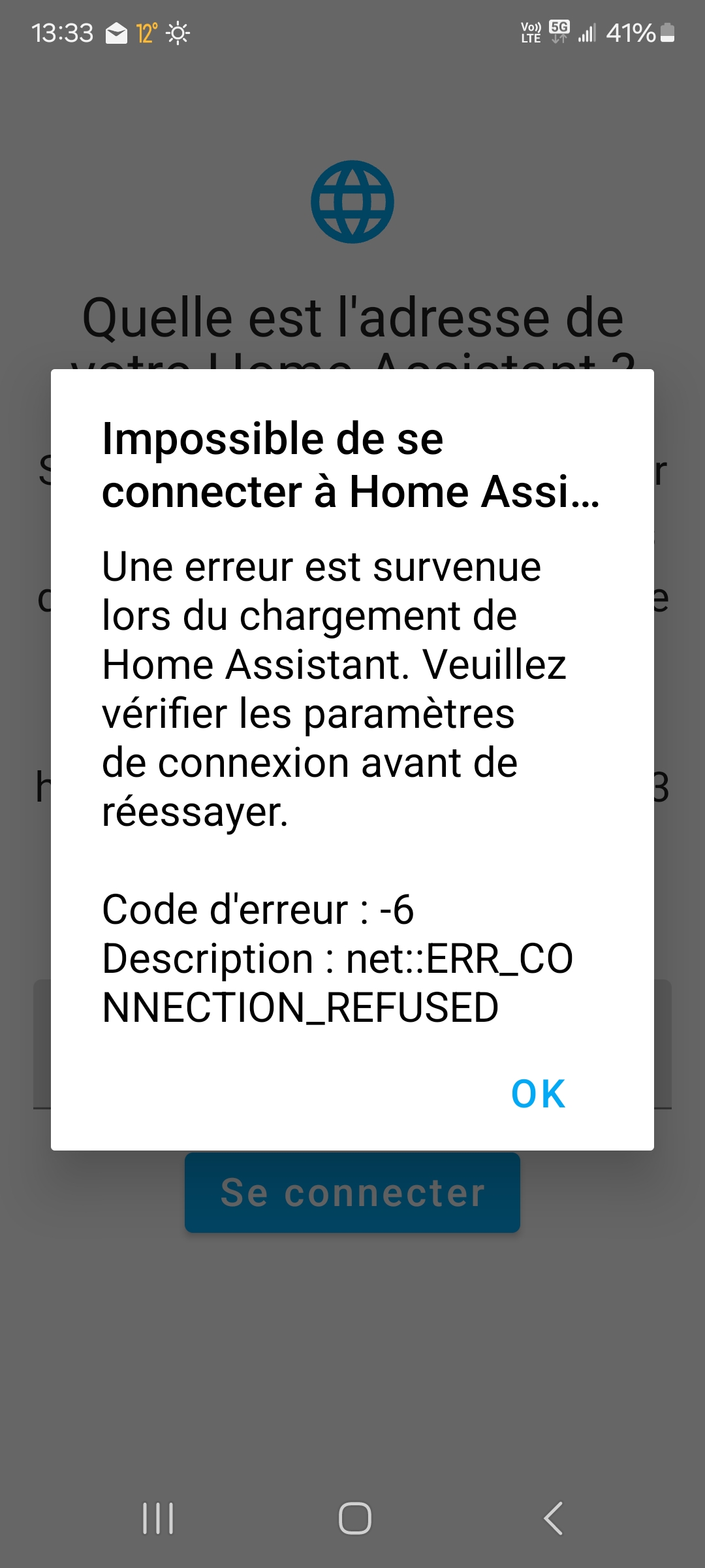

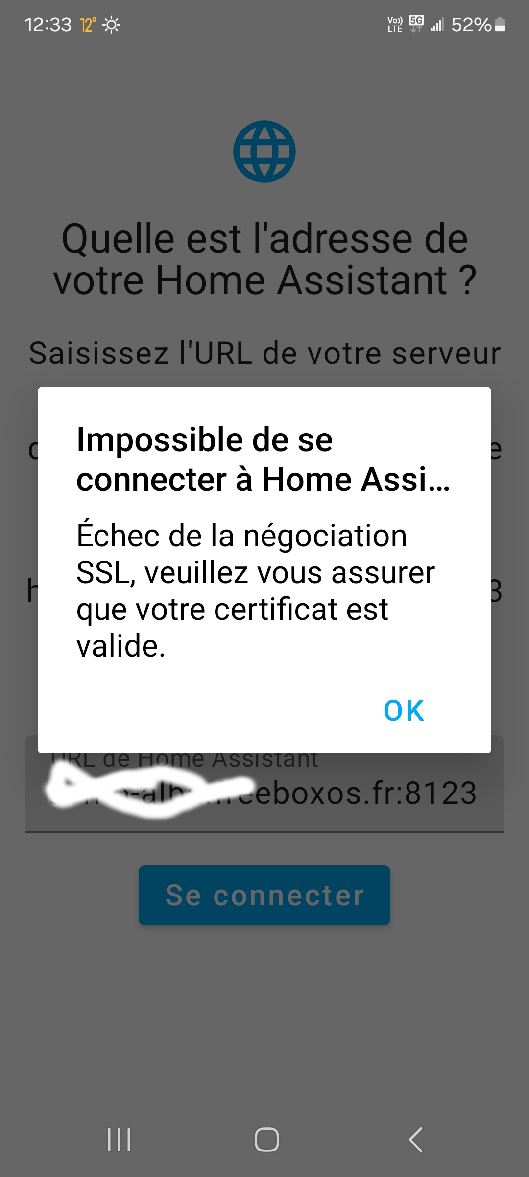

en l’occurrence je teste avec l’appli android homeassistant.
je peux tester pour voir avec firefox
merci pour l’information sur le service letsencrypt, ceci n’est notifié nul part
avec firefox en nav privée idem pas de connections possibles

qu’elle est l’erreur tu veux bien coller la page d’erreur de ton firefox merci
bien évidemment !
mais je vais écrire car FX n’autorise pas les captures d’écran en mode privé
" la connexion à échouée
le site est peut-être temporairement indisponible … "

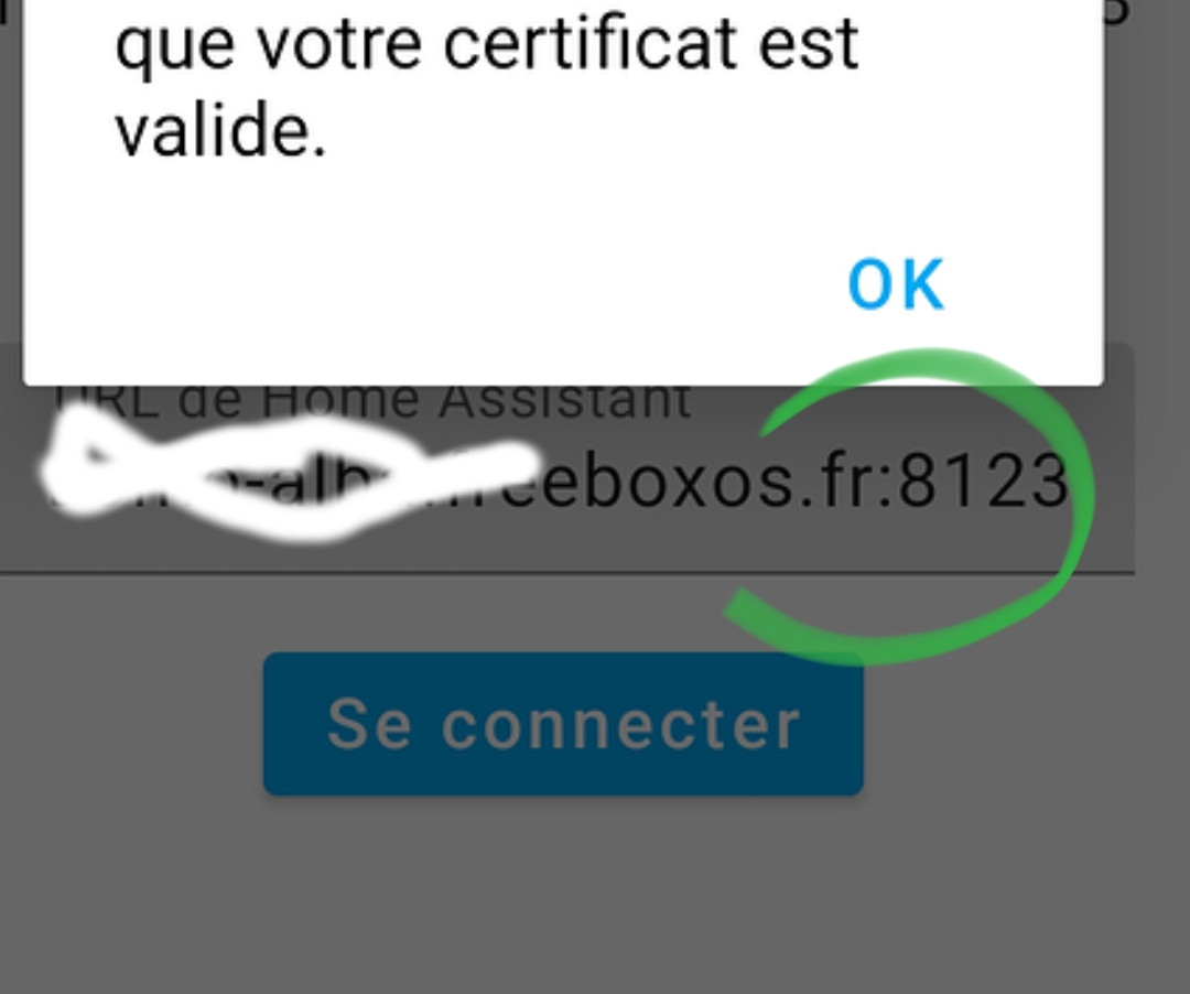

Dis moi @enthalpie tu tapes quoi comme adresse dans le navigateur ? J’ai comme un doute …
facile de lever les doutes …
xxxx-yyba.freeboxos.fr
le dns fonctionne !
Car c’est pas ce que je vois ici ?
ça c’est avec homeassistant sous android, ce n’est pas firefox le navigateur
Et ça change quoi me chemin reste le même
Pour l’application comme pour un navigateur
sans le port j’ai ça
j’ai essayé les deux sans plus de résultats

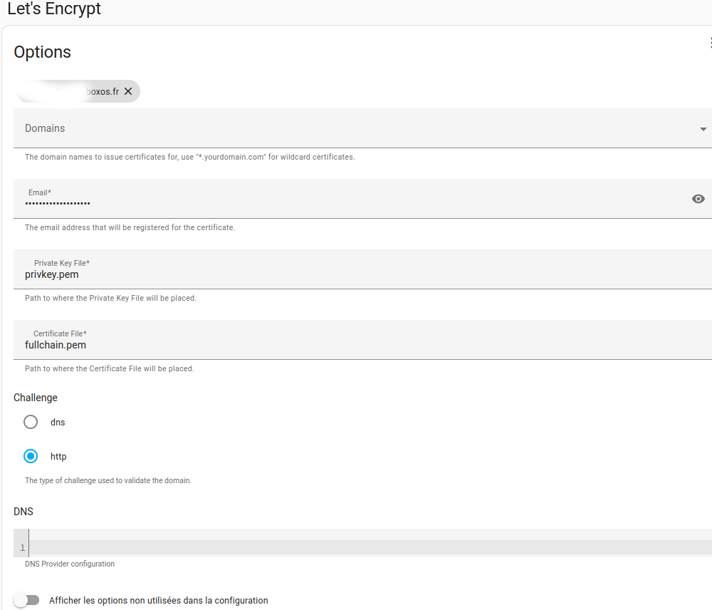

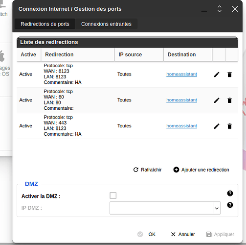

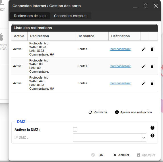

Peut tu poster @enthalpie
  • la configuration de tes redirection de port
  • la partie http: de ton fichier configuration.yaml
  • et la configuration de l’addon let’s encrypt
@ddfdom
désolé de tout ce Bord…
je suis pas à pas le tuto de @McFly

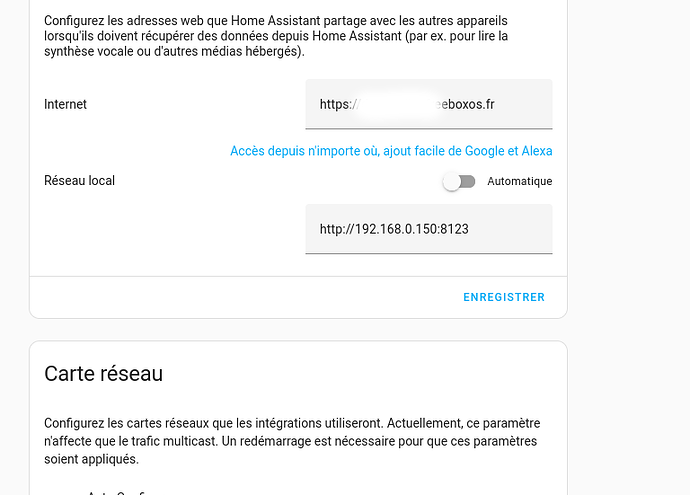

voici donc les infos demandées :
Screenshot_20241029_142104
EDIT: je crains que le PB soit ailleurs je cherche de mon coté aussi
