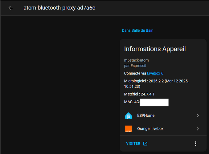

J’utilise des ATOM Lite.

@WarC0zes , l’Atom Lite est sympa avec son boîtier intégré, mais il est Wifi seulement, sauf erreur ?
Non, ca fais bien bluetooth
