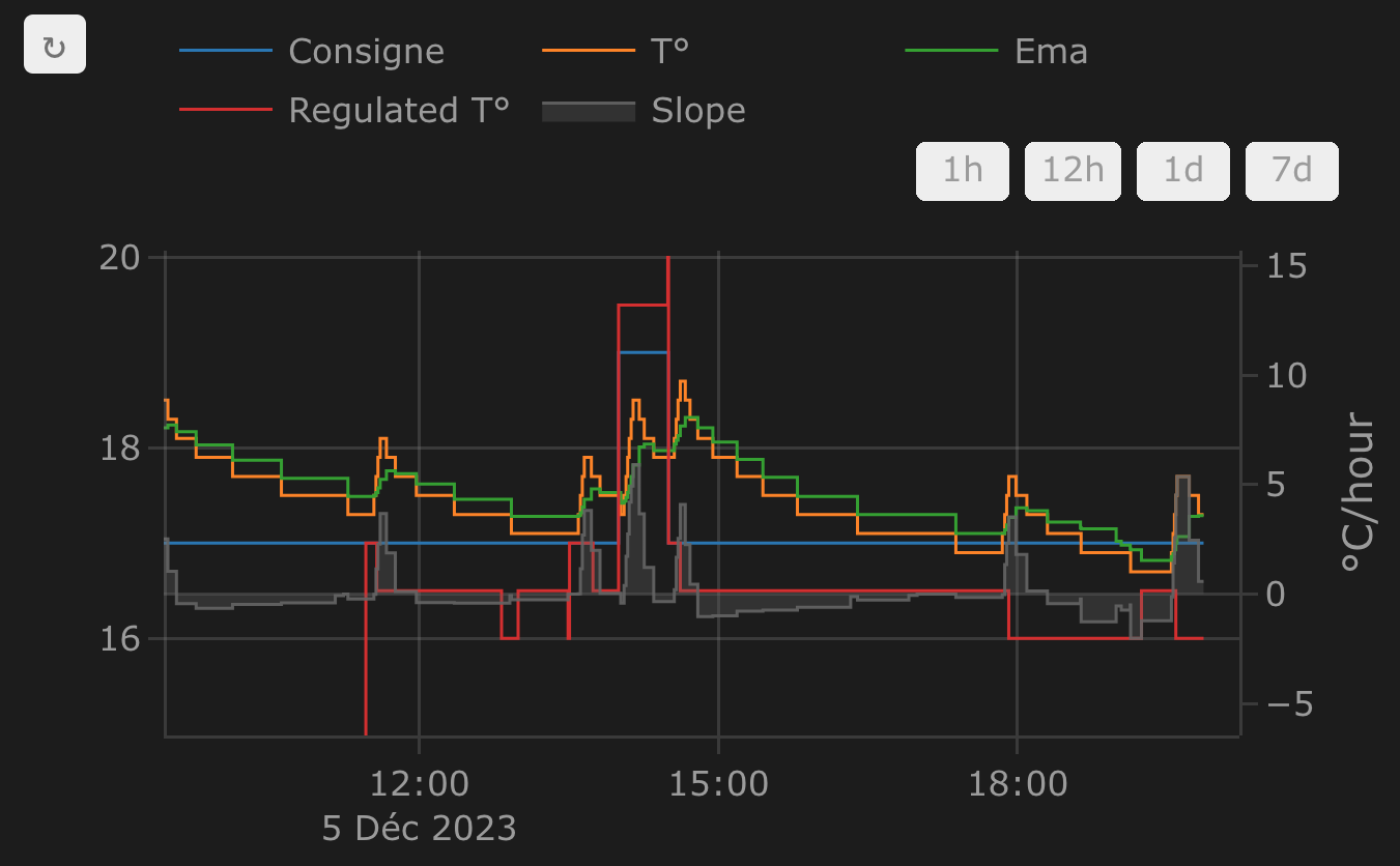

Y a une super intégration citée dans ce forum qui se nomme Plotly (ici) et qui permet de naviguer dans les courbes de zoomer, etc. Bref, c’est le pied pour comprendre si ça régule bien ou pas.

Remplacez les [xxx] par les entités qui vont bien et vous aurez qqe-chose qui ressemble à ça :
On peut voir sur une même courbe zoomable, déplaçable, etc tout ce qu’on a besoin :
  1. la consigne,
  2. la T° courante du capteur,
  3. l’Exponential Moving Average (la moyenne mobile de la température courante),
  4. la température régulée (envoyée au sous-jacent),
  5. la Pente de la courbe (Slope). En positif si ça chauffe et en négatif si ca refroidit.
l’EMA et le Slope sont utilisés pour la détection automatique de portes et fenêtre ouvertes typiquement, mais ça donne pleins d’infos intéressantes sur la vitesse de chauffe d’une pièce, la vitesse de refroidissement quand ça chauffe plus, l’isolation de la pièce, etc.
Par exemple sur ma courbe, quand ça chauffe, je gagne entre 5 et 6° par heures et quand ça ne chauffe pas, cette pièce perd jusqu’à 1° / heure environ, que la température régulée dépasse de 1° la température cible…
