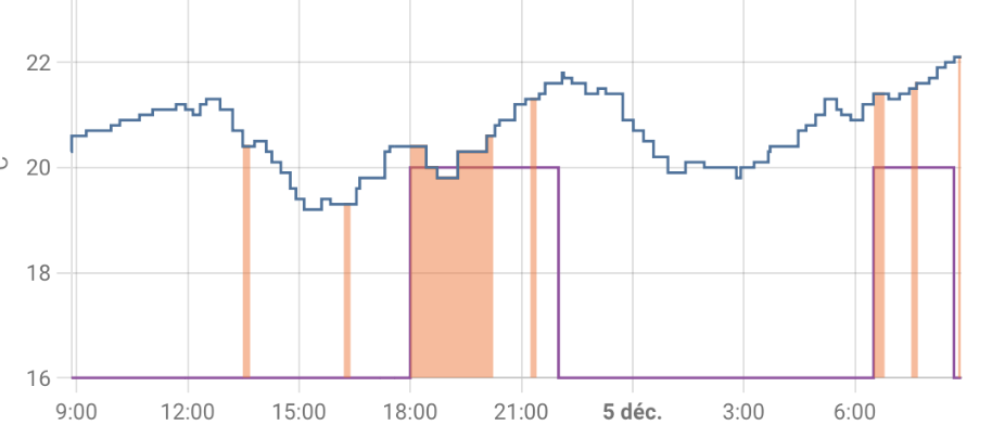

  1. Est-ce que c’est normal qu’un VTherm over_climate où la régulation est sur light réagisse comme ça ?
    Voici quelques infos récoltées dans les attributs :
regulated_target_temperature: 15
auto_regulation_mode: auto_regulation_light
regulation_accumulated_error: -10

Ce que j’ai remarqué aussi, c’est qu’en regime stable, le % de puissance doit être autour de 20% (30% max). On chauffe 20% du temps pour garder la température constante. Ca peut être un signe de bon réglage. Exemple (mais je viens de remettre en Confort):
Capture d’écran 2023-12-05 à 19.42.00
Clairement, en regardant la courbe non, c’est pas bon. T’es toujours très largement au dessus et pourtant
la temp régulée (celle envoyée au sous-jacent est de 15° pour une consigne à 20 (à priori).
Et les barres oranges (y a pas la légende mais je suppose qu’il s’agit du hvac_action et que c’est orange quand ca chauffe) font n’importe quoi. Ca chauffe quand tu es 4° au-dessus…
C’est quoi comme chauffage en dessous ? (regarde le post en dessous pour y voir plus clair)

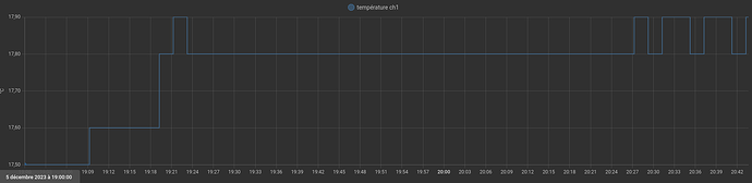

j’ai peut être une piste a creuser a ce sujet,
je viens d’avoir le cas dans ma chambre, avec le mode sécurité qui s’est activé car plus de température depuis 63 min. pourtant je suis sur un wemos connecté qui me retourne la température toutes les 2mn, en regardant ma courbe de température, elle est stable, mais si le capteur renvoir pendant 1h la même température, que se passe t’il ?
est ce que le souci ne pourrait pas venir de là ?
Radiateur à eau équipé d’une vanne Zigbee.
C’est intéressant comme piste oui. Normalement, je prends la dateheure de l’évènement que ca ait changé ou pas. Est-ce que tu es sûr qu’il y a des points de mesure sur la partie plate de la courbe ?
Si oui, est-ce que ce serait possible de passer en mode DEBUG et de me trouver les logs suivants lorsque le problème se produit ? Ce serait génial :
