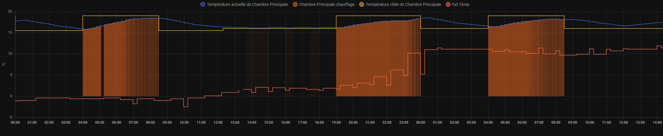

J’avais 15,5 en Eco & 19 en comfort. J’ai passé l’Eco à 16. Quand tu dis booster le coef_int, tu veux dire le passer de 0,6 à 0,7 par exemple ?
Je n’arrive pas à éditer mon message précédent :
Je viens de remarquer un comportement qui me semble étrange :
Ce matin, après un passage de comfort à eco à 09:00, mon radiateur reste éteint jusqu’à ce que la température de la chambre arrive à la nouvelle température Eco aux alentours de 14:00. Il démarre alors pour environ 20 secondes. Vu que c’est un radiateur à inertie, je ne vois pas comment la masse peut chauffer en si peu de temps !

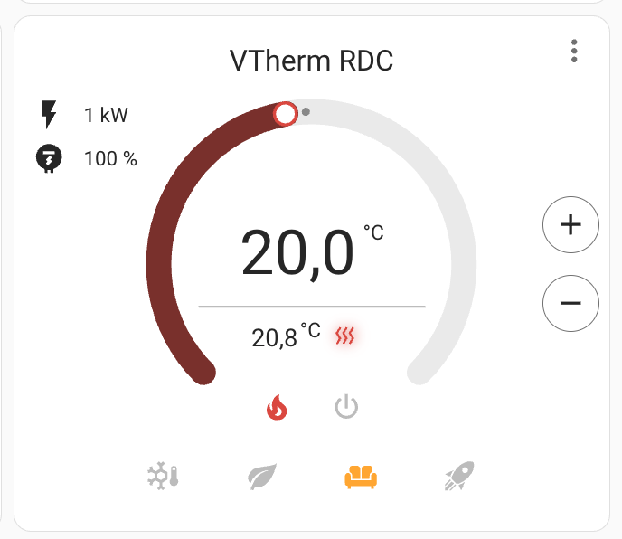

J’ai un VTherm over_switch qui chauffe malgré bien que la temperature de consigne soit largement dépassée. Il chauffe ainsi pendant 30 minutes (chauffage au sol : j’ai configuré une période de 30 minutes), et continue ensuite… Une idée pour expliquer ce comportement ?
2025-01-04 22:26:18.684 INFO (MainThread) [custom_components.versatile_thermostat.base_thermostat] VersatileThermostat-VTherm RDC - Set preset_mode: comfort force=False
2025-01-04 22:26:18.685 INFO (MainThread) [custom_components.versatile_thermostat.base_thermostat] VersatileThermostat-VTherm RDC - find preset temp: comfort
2025-01-04 22:26:18.685 INFO (MainThread) [custom_components.versatile_thermostat.const] VersatileThermostat-VTherm RDC - Sending event EventType.PRESET_EVENT with data: {'preset': 'comfort'}
2025-01-04 22:26:18.686 INFO (MainThread) [custom_components.versatile_thermostat.underlyings] VersatileThermostat-VTherm RDC-switch.climate_rdc - start heating for 30 min 0 sec
2025-01-04 22:56:18.689 INFO (MainThread) [custom_components.versatile_thermostat.underlyings] VersatileThermostat-VTherm RDC-switch.climate_rdc - start heating for 30 min 0 sec

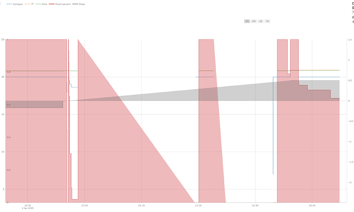

Hello, sans courbe de régulation, je ne peux pas diagnostiquer ce genre de cas.
Il me faut les attributs: versatile_thermostat/documentation/fr/reference.md at main · jmcollin78/versatile_thermostat · GitHub
et les courbes: versatile_thermostat/documentation/fr/additions.md at main · jmcollin78/versatile_thermostat · GitHub
Voici les attributs :
hvac_modes:
- heat
- "off"
min_temp: 7

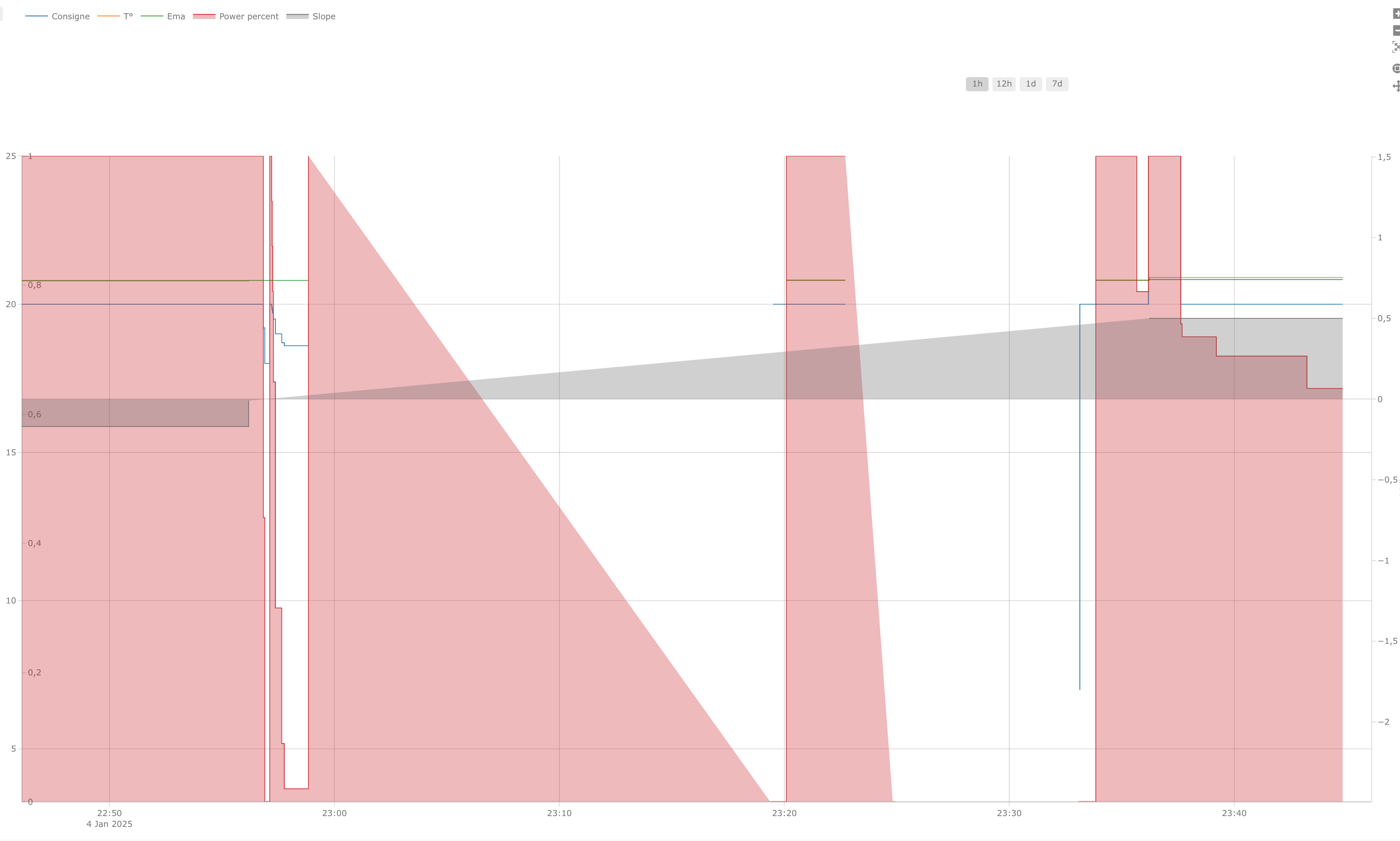

Et une courbe de température, sachant que j’ai redémarré à 23h30

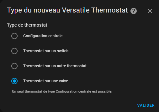

Dans des questions précédentes nous étions arrivés à la conclusion que je devais utiliser l’option « thermostat sur un autre thermostat » pour ces Netatmo, en plus j’ai des sondes de température Sonoff dans chaque pièce donc je vais reprendre la mise en oeuvre du Vtherm sur ces valves.

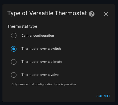

Question complémentaire : dans une pièce ou le protocole Netatmo ne passe pas, j’ai mis une Sonoff TRVZB en Zigbee qui se connecte très bien, mais pour elle je vois qu’il est souvent mentionné que c’est l’option « over climate » qui doit être utilisée.
Si c’est bien le cas, est-ce bien le choix « Thermostat sur une valve » que je dois prendre car « over climate » n’est pas dans les menus…
edit : bon apparemment j’ai tout faux, le « over climate » serait le « thermostat sur un autre thermostat » en français
Mais donc que ce soit Netatmo ou Sonoff TRVZB on fait le même choix de « themostat sur un autre thermostat » ? J’ai bien compris ?
coef_int,
Bonjour @Jean-Marc_Collin !

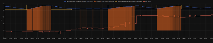

J’ai passé ma consigne éco à 16 et le coef_int à 0,7 et j’obtiens des résultat qui me semblent pire que les nuits précédentes alors que ça s’est réchauffé de manière significative dehors…
Je peux rapprocher un peu ma sonde mais elle est près du lit et c’est là que j’aimerais avoir 19… ![]()
J’ai peut être mal compris comment régler le coef_int et j’aurais du le mettre à 0,5 ?
Merci d’avance pour ton aide.

Vu que tu a des vannes thermostatique connecté, il faut prendre Thermostat sur Valve afin de gérer l’ouverture et la fermeture des vannes.
Lis la doc, elle est bien complète et explique la différence entre les différents thermostat

Elle n’est pas facile à lire ta courbe. C’est très pixelisé. Je n’arrive pas à savoir si le power_percent est à 100% pendant la période de chauffe.
Si oui, tu n’as plus de marge et c’est que ton radiateur est trop faible / lent.
Si non, augmente encore un peu le coef_int à 0,8 par exemple. Le mieux est que tu affiches aussi le power_percent dans tes courbes.
Pour les Sonoff TRVZB, le mieux est de prendre un over_climate avec la régulation par controle directe de la vanne. Ca a été fait exactement pour ça. La doc est là : versatile_thermostat/documentation/fr/self-regulation.md at main · jmcollin78/versatile_thermostat · GitHub
N’utilises pas le « closing_degree » avec les Sonoff, ca provoque un bug sur la vanne.
@Yoyouri , le over_valve est pour tous les autres type de TRV qui n’ont pas l’offset calibration’, comme l’ont les Sonoff TRVZB. Le bon choix d’un VTherm est décrit ici : versatile_thermostat/documentation/fr/creation.md at main · jmcollin78/versatile_thermostat · GitHub
Il y a 2 cas (versatile_thermostat/documentation/fr/creation.md at main · jmcollin78/versatile_thermostat · GitHub)
Soit on a une vanne simple et en effet il faut utiliser un over_valve soit on a un climate mais la vanne reste commandable et dans ce cas là, il vaut mieux choisir le over_climate avec régulation par controle de la vanne. Ca permet d’avoir le retour lorsqu’on modifie directement la consigne sur le TRV et l’offset de calibration.
