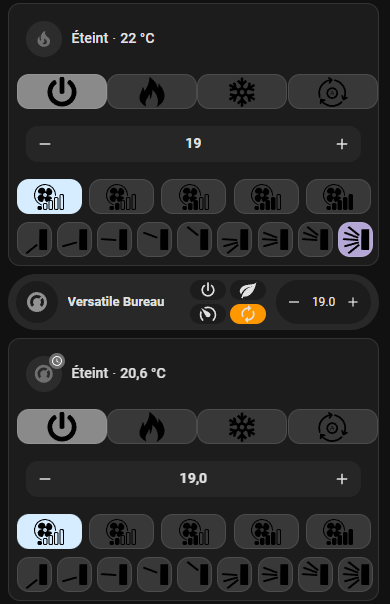

Tu peux provoquer une extinction en passant en Eco. Ca va s’éteindre rapidement.
Ok, tout fonctionne de nouveau, les 2 se sont éteintes de manière synchronisée. Et j’ai bien un hvac_off_reason: auto_start_stop
Merci beaucoup !
ok cool. Y a certainement quand même un bug. Le hvac_off_reason n’est pas censé être à auto_start_stop si le VTherm est allumé.
`havc_off_reason` could stay at `auto_start_stop` when the VTherm is 'on' (hvac_mode=Heat) · Issue #828 · jmcollin78/versatile_thermostat · GitHub
Le workaround est simple: arrêt manuel et relance manuel.

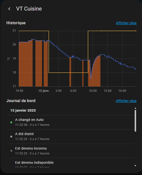

Bonjour ou rebonjour,

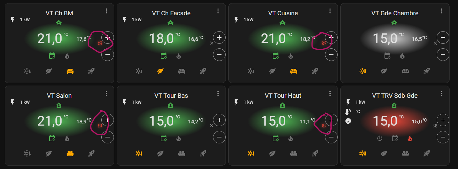

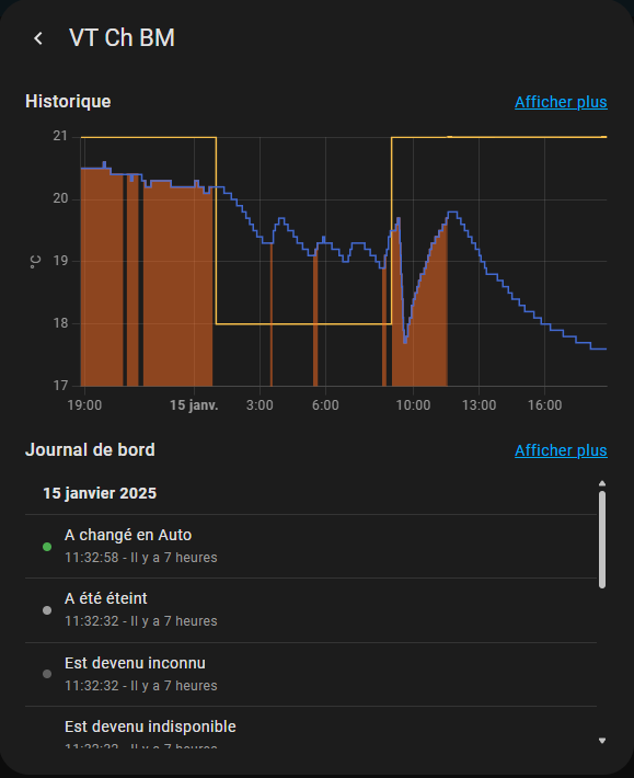

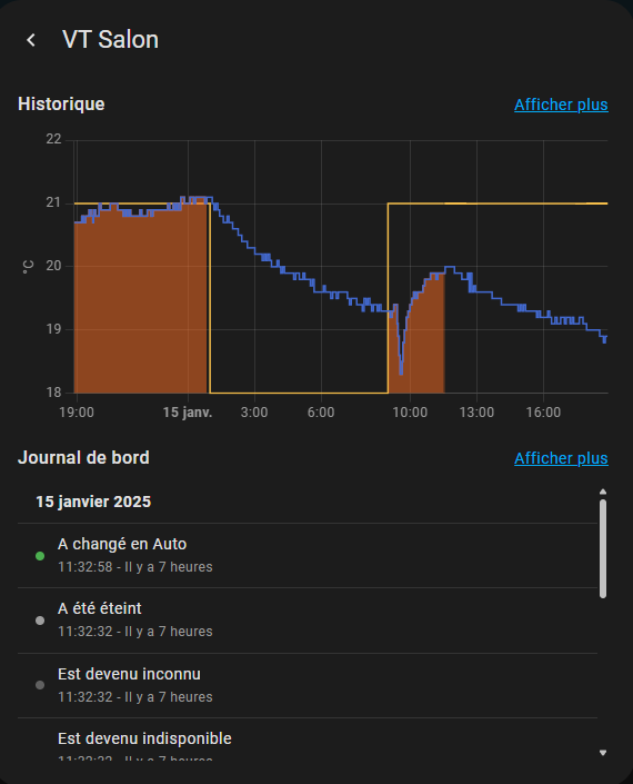

pb aujourd’hui car mes 3 vannes Vtherm qui sont programmées à 21° n’ont pas chauffé aujourdh’ui, je mets les graphes standards donnés directement par l’appareil VTherm dans HA car je n’arrive pas à trouver les entités du Plotly pour les Netatmo.
Mais en fait je vois que la consigne côté Netatmo est à 7°, comme si Vtherm n’envoyait plus de consignes à mes vannes Netatmo…
Mais je suis vraiment pas certains d’avoir bien paramétré côté Netatmo… Là elles sont toujours pilotées via l’appli Netatmo, je leur ai mis un planning unique permanent à 14°, ça semblait fonctionner jusqu’à ce matin.
Comme si Vtherm ne pilotait plus et que Netatmo avait repris le controle…
Mais là je viens de faire le redémarrage HA après les maj Vtherm notamment et les températures cibles du schedule HA ont bien été prises en compte côté Netatmo, donc il y avait eu perte de controle des Vtherm ?
et les indicateurs de chauffe sont revenus sur les cartes Vtherm alors qu’ils n’étaient plus présent juste avant malgré les temp des sondes inférieures aux températures cibles

Jean-Marc a indiqué à plusieurs reprises qu’il ne fallait pas mettre les Vtherm en Auto car à première vue ça pose plus de problème qu’autre chose !
Je crois qu’il doit voir pour supprimer ce mode.
Passe tous tes Vtherm en mode Chaud et tiens au courant si tu as toujours le problème

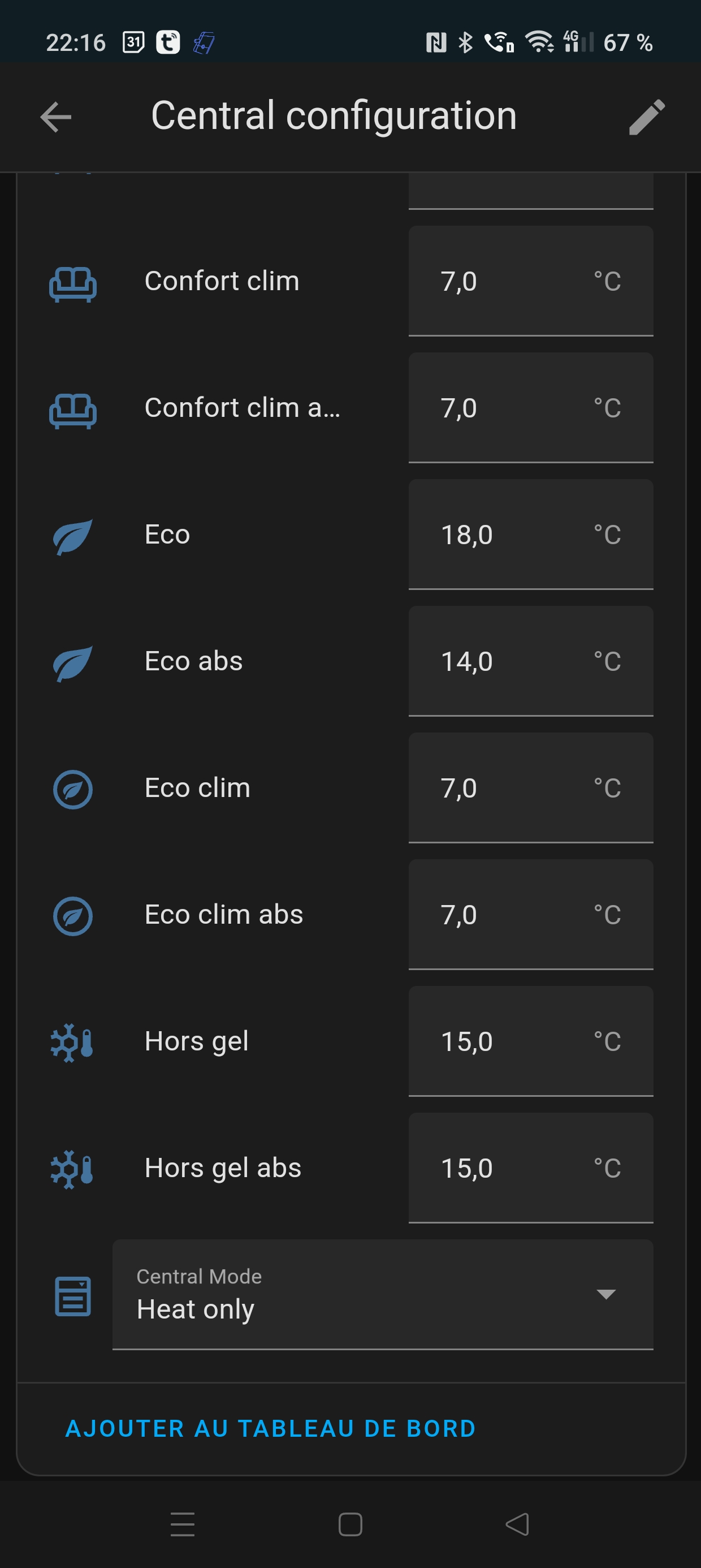

Je vois deux endroits, dans la config centrale
et dans les cartes vtherm.
Le paramètre de la config centrale doit avoir priorité je suppose ?

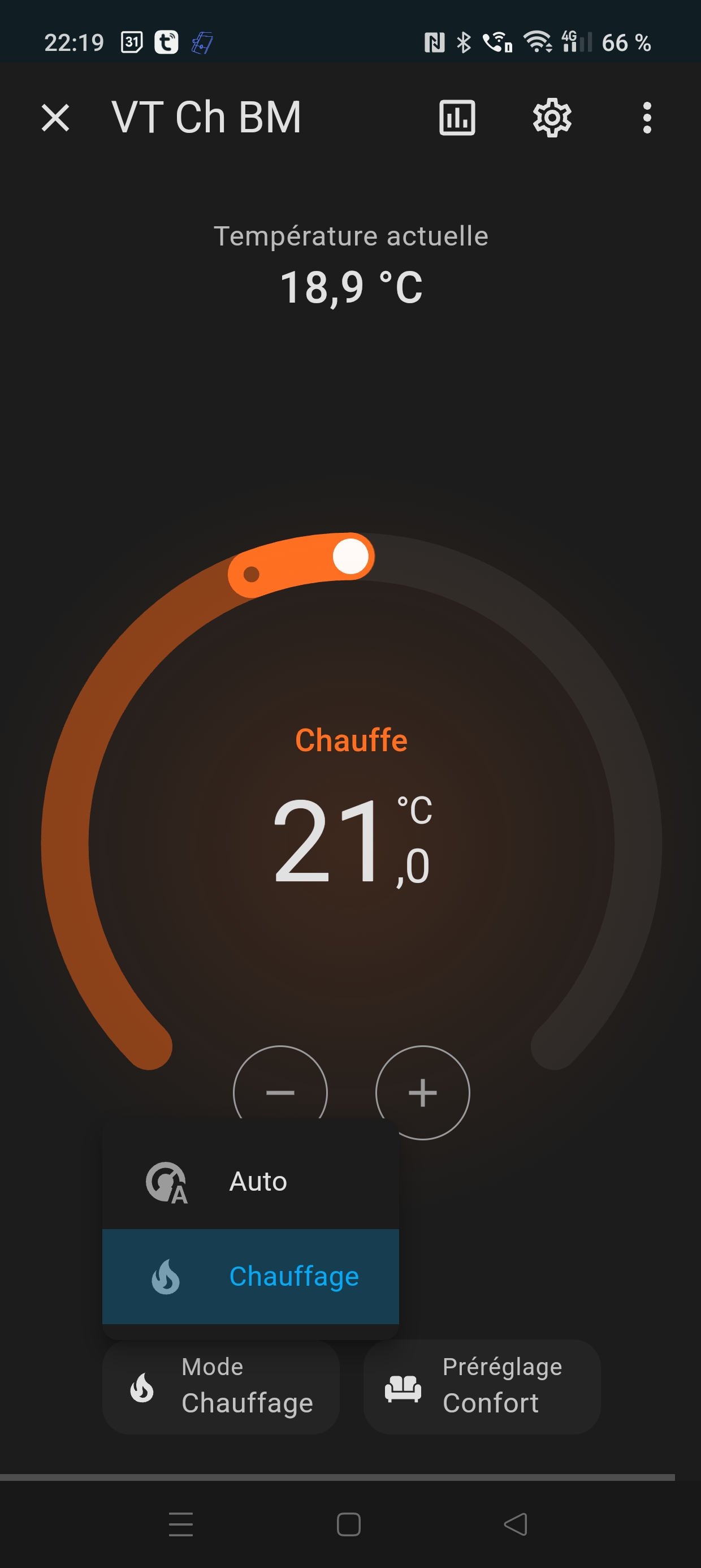

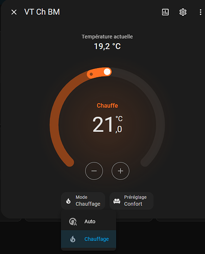

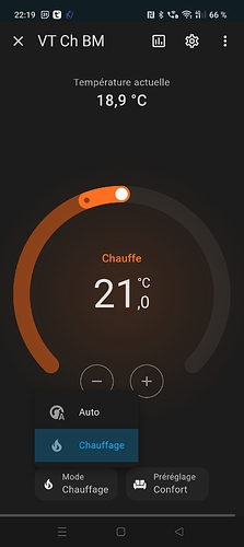

Il suffit de ne pas choisir Auto dans les cartes VTherm mais de prendre Chauffage.
Si ils repassent tout seul en Auto c’est certainement que ton Scheduler ou une automatisation les remets en Auto.
Essaye de trouver où ça se passe. La config centrale ne met pas Auto.

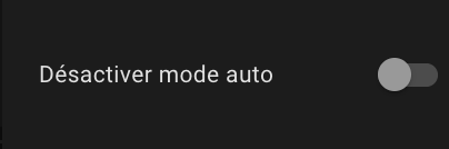

Pour éviter l’erreur, tu dois pouvoir supprimer le mode preset depuis la config de la card :

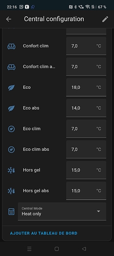

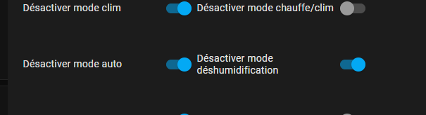

ok trouvé, je les ai tous mis sur on, curseur à droite, j’ai redémarré HA et les cartes sont toutes en mode chauffage maintenant mais le mode auto est toujours sélectable depuis la carte :
donc rien ne viens l’activer il devrait rester en mode chauffage ?
Et mes schedule utilisent les presets donc à priori pas d’auto, ou plus d’auto de ce coté.
et toutres mes cartes sont maintenant rouges et plus vertes.
edit : mais 5 sont repassées en vert après 30 sec et avec le mode auto activé !!!

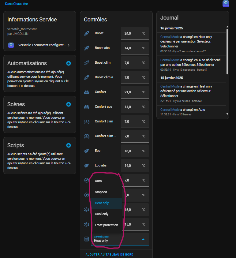

edit bis : à quoi sert ce sélecteur de mode dans la configuration du service central
