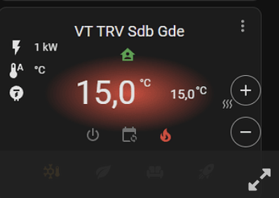

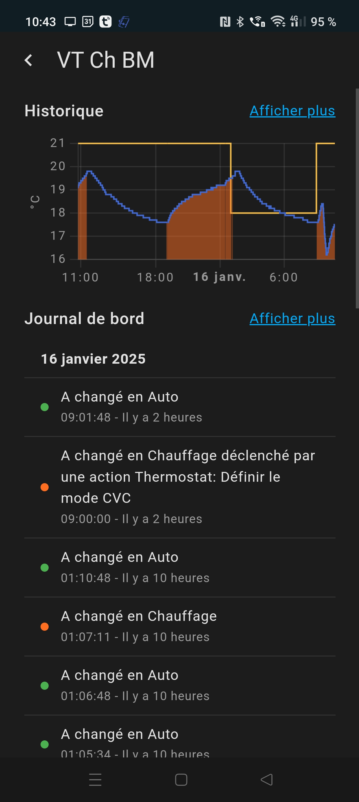

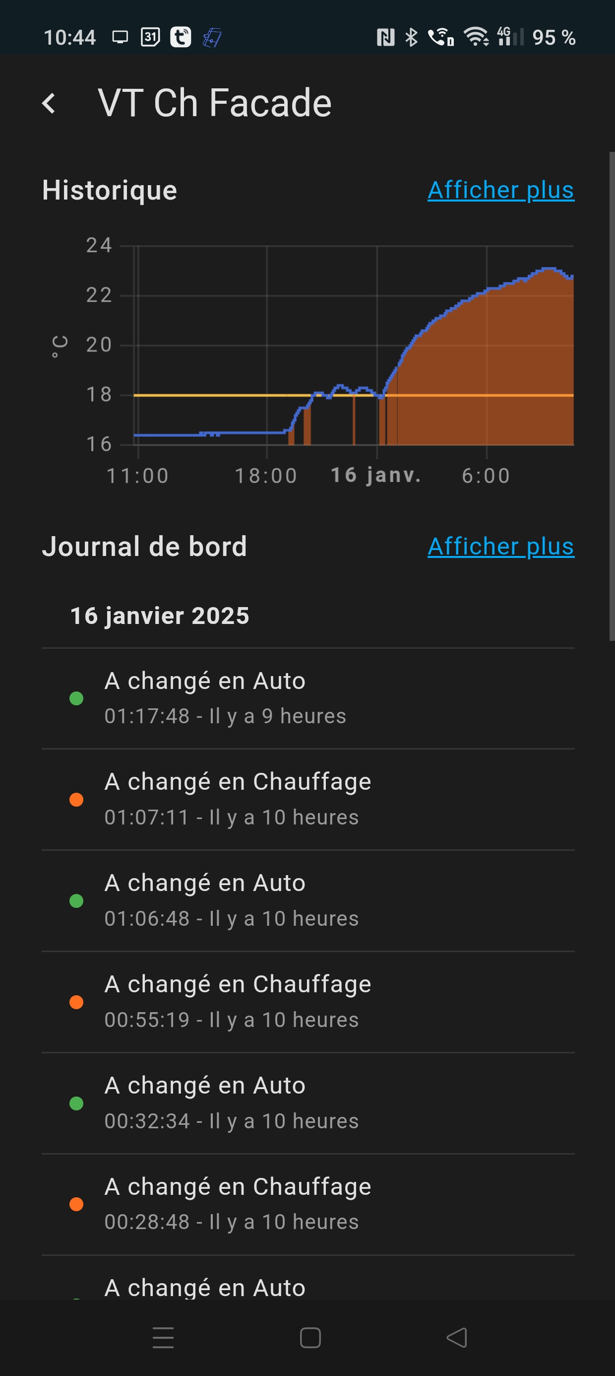

Suite de ce nouveau constat de fonctionnement erratique, quelques graphes aberrants
Ces deux sont des sous-jacent netatmo, et les consignes ne sont pas suivies, ils repassent en auto juste après que mon scheduler les ai passé en chauffe.

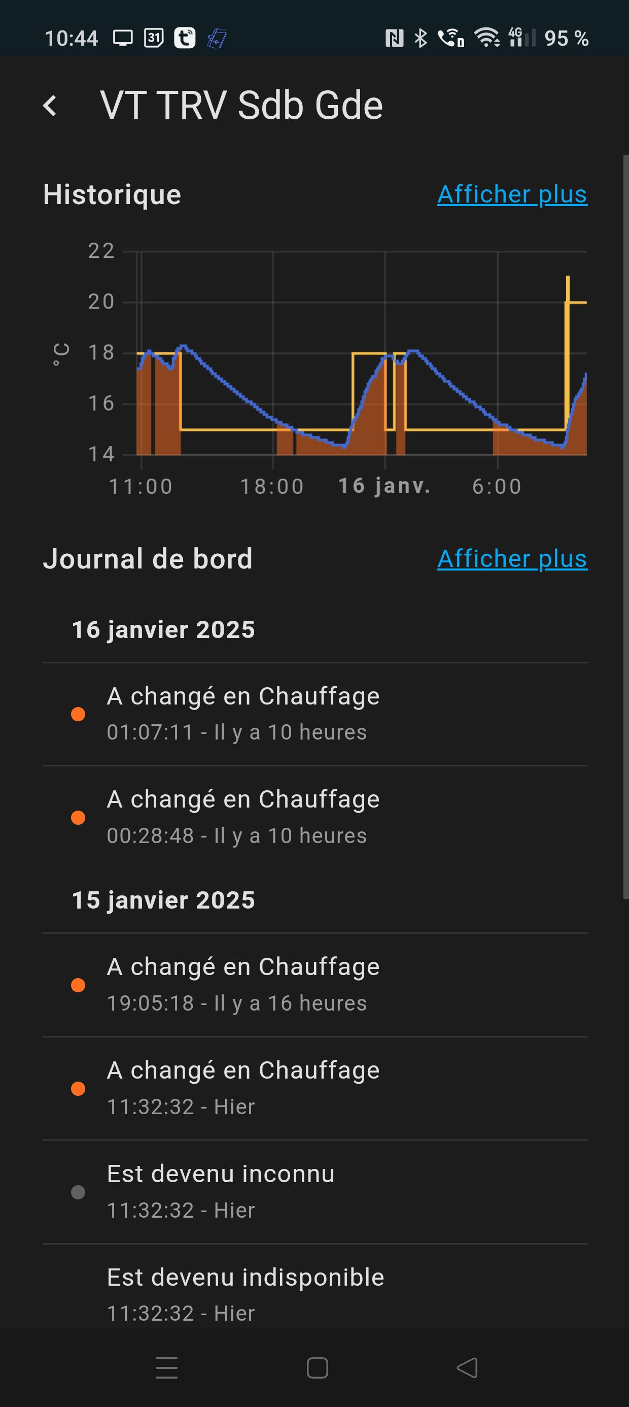

Par contre ici la sonoff
Et elle reste en chauffe, jamais de mode auto
J’en viens à me demander si tout ça n’est pas lié aux netatmo. Peut-être la façon dont je les intègre dans ha ?
J’ai aussi remarqué que je peux les intégrer de 2 façons, soit via l’intégration netatmo, ce que j’utilise, soit via homekit, et j’ai des entités différentes selon que ça vient via netatmo ou homekit.
Récemment j’avais supprimé toutes les entités homekit pour mes vannes netatmo pour éviter les confusions mais cette intégration les redécouvre automatiquement apparemment car elles sont à nouveau là.
Bref dois je virer toutes ces vannes netatmo et les remplacer par des sonoff qui semblent bien s’intégrer ?

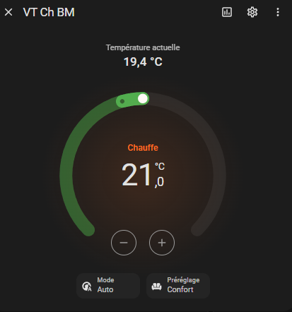

Ce n’est pas la carte de Versatile ça. Alors que le menu en-dessous est celui de Versatile (en tout cas il lui ressemble). La carte dont je te parle est celle-là : GitHub - jmcollin78/versatile-thermostat-ui-card: A custom card for a Versatile thermostat in home assistant based on versatile_thermostat integration

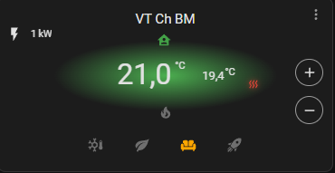

Celle-là c’est la carte Versatile (ça vient de ton post) :
La carte Versatile a été faite exprès pour le VTherm donc c’est mieux si tu l’utilises. Ce n’est pas une obligation bien sur mais conseillé. Et dans cette carte tu peux desactiver le mode Auto qui ne faut pas utiliser.
Ca c’est bien les cartes Versatile.

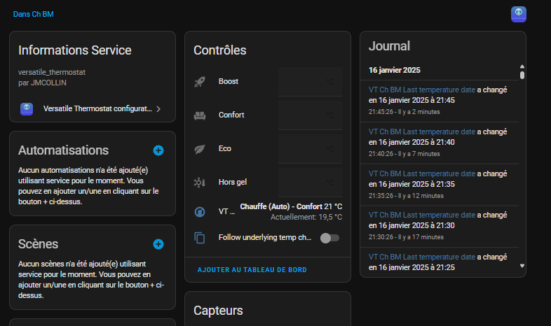

Bon ben y a un « truc » (automatisation, scheduler, modification faite directement sur le sous-jacent, ???) qui les fait repasser à Auto. Si tu ne trouves pas il est possible que ce soit les climates sous-jacents qui font ça. Rappelles moi ce que c’est comme climate sous-jacent ? Quelle marque ?
Si c’est bien eux qui font, tu vas desactiver l’entité follow underlying temp change que tu trouveras dans les entités de ton VTherm (plus d’infos là: versatile_thermostat/documentation/fr/over-climate.md at main · jmcollin78/versatile_thermostat · GitHub). Ca indique a VTherm de ne pas tenir compte des modifications faites directement sur le sous-jacents.
C’est le controle centralisé de tous les Vtherms. Cf. versatile_thermostat/documentation/fr/feature-central-mode.md at main · jmcollin78/versatile_thermostat · GitHub
Pour l’instant laisse le sur Heat only pour ne pas se disperser.

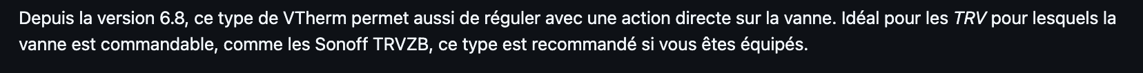

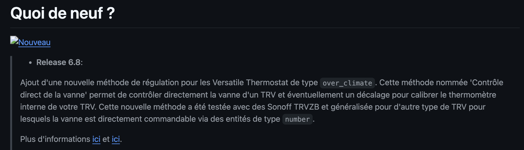

Oui il ne faut pas le mettre pour les Sonoff sinon le hvac_action ne fonctionne pas. Il reste sur Idle mais si le TRV chauffe.
Hello @hgrssr ,

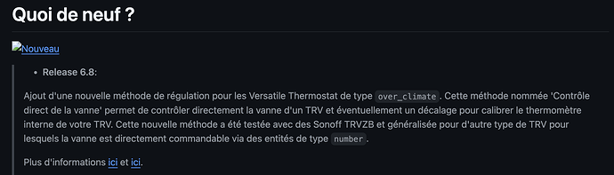

C’est indiqué en toutes lettres qu’il faut utiliser un over_climate avec régulation par controle directe de la vanne dans le cas des Sonoff. C’est sur la page d’accueil et dans les pages intérieures :
Là, je ne sais pas répondre mais c’est certainement la réponse à qui repasse les sous-jacents et donc les VTherm en ‹ Auto ›.
Si tu as 2 sources de commande de tes équipements, ca ne peut pas bien marcher. Soit tu es full Netatmo, soit tu es full VTherm mais tu ne peux pas être un peu des 2. Je ne le sens pas du tout en tout cas. La preuve avec tous les problèmes que tu rencontres.

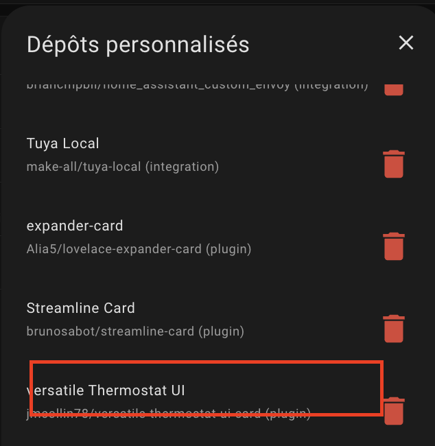

Le Versatile Thermostat est de base dans HACS sans avoir à ajouter de dépot.
Par contre, pour la carte Versatile UI Card il faut bien ajouter le dépot dans HACS comme indiqué dans la doc.
Le bon lien à mettre est ça : GitHub - jmcollin78/versatile-thermostat-ui-card: A custom card for a Versatile thermostat in home assistant based on versatile_thermostat integration
Il ne doit pas y avoir autre chose que l’URl (pas de ? par exemple derrière versatile-thermostat-ui-card).
Chez moi dans les dépots personnalisés :

Vannes Netatmo, pas de thermostat central Netatmo, juste les vanes via 2 relais Netatmo et vue dans l’intégration Netatmo qui existe sous HA.
on en avait parlé plus haut et toutes sont déjà désactivées
et il est bien sur heat only dans la config centrale
bref, pas simple et j’ai le sentiment que les netatmo avec leur appli qui agit en parallèle et qu’apparemment il est impossible de désactiver, du moins je n’ai pas trouvé, et bien ça ne fait pas bon ménage avec Vtherm.
D’ailleurs j’ai commandé 4 Sonoff de plus pour remplacer 4 Netatmo, on va voir si je m’en sors mieux mais à priori oui car la Sonoff que j’ai fonctionne parfaitement.
J’ai aussi lancé un post dans Entraide et un sur FB pour avoir des retours sur une config équivalente mais pas grand chose pour le moment…
Ah ok. Mais ca ne sert à rien. Tu peux même enlever le menu depuis la configuration de la carte. En effet dans cette vue, je ne peux pas enlever le menu Auto (je ne maitrise pas cette carte).
Ne l’utilise pas si tu veux mon avis. Tu as tout dans la card VTherm.

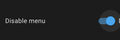

Très bien. Tu peux ajouter disable_menu: true comme ça plus de distraction :

Ca me parait une excellente chose. Je pense qu’il y a conflit avec Netatmo. C’est commandé via le Cloud non ?

Je te demande de m excuser de ma précédente réponse peu cordiale.
J ai réagi trop vite à ce que j ais perçu comme une réponse désobligeante
Merci @Jean-Marc_Collin
Ça m a bien aidé, le lien je le prenais dans la doc.
C est la sélection de Tableau de bord dans la liste déroulante au lieu de Modèle qui a permis l ajout du dépôt
