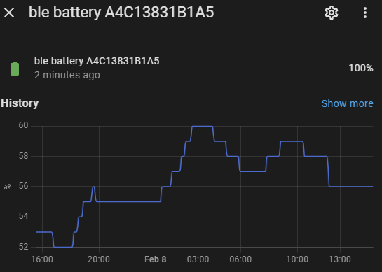

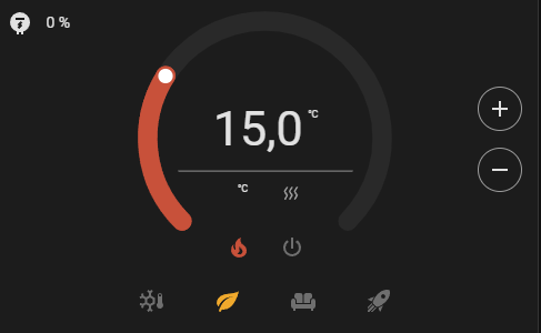

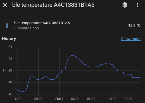

Je vais voir si ça marche mieux chez moi car j'avais un comportement bizarre de mes radiateurs ces derniers jours.
Mais j'ai aussi un autre comportement bizarre.
D'après le widget, la pile de la sonde de T° est à 0% (si c'est bien ce que veut dire le picto en haut à gauche) :
Et la T° ne s'affiche pas dans le Widget
Dans la config du thermostat, c'est ce device qui est déclaré comme sonde de T° :
Et j'ai bien une T° et une batterie correcte (je viens de changer la pile) :
Mon HA a été rebooté suite à l'installation de la dernière version du Thermostat donc les données devraient être bonnes, non ?
