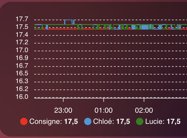

Cela donne ça sur une de mes pièces :
La seule chose à dire c’est que je reste toujours entre 0.1 et 0.2°C en dessous de la consigne et ce sur mes 4 thermostats.

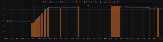

Hello @Nullos , si tu n’atteins pas la consigne en VTherm over switch, pousse un peu le coef_ext. Ca va se stabiliser un peu plus haut.
Hello @sebr c’est ça mais c’est exactement l’inverse.

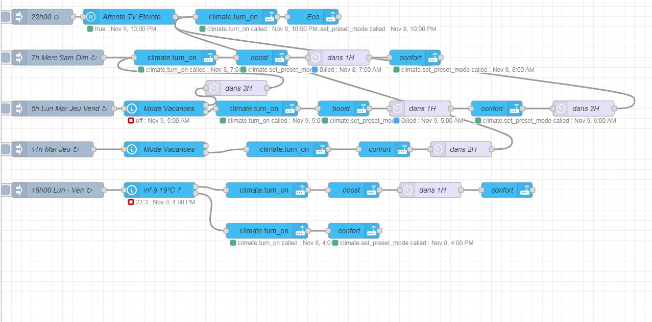

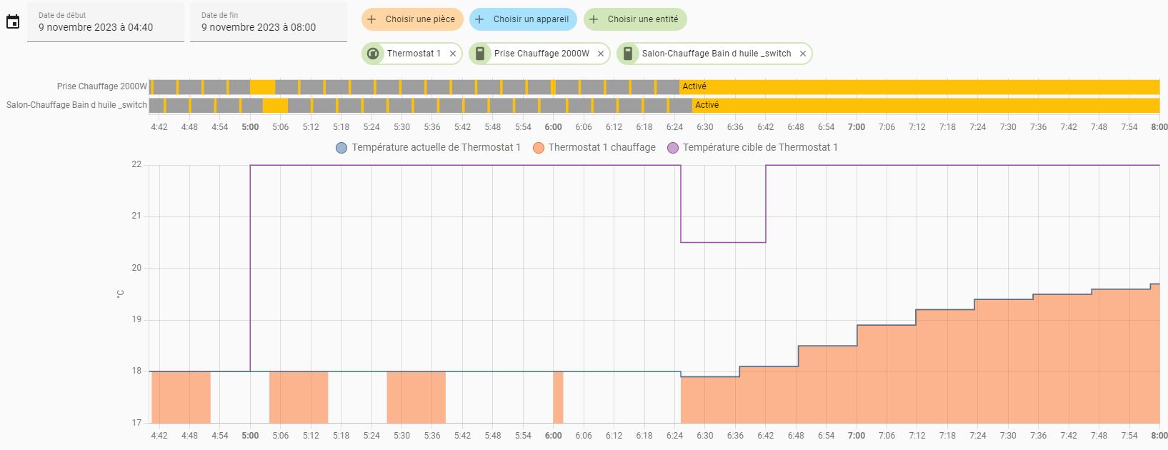

Petit soucis ce matin, a 5h00 je lance le preset Boost pdt 1h puis passage en mode confort
la consigne est bien passé a 22° mais il a stagner a 18° parcontre a 6h passage en confort et la la temperature a monté.
que pensez vous du probleme?
Bonne journée

Je pense que ton coeff_ext est trop bas comme indiqué dans la doc. Essaye de le monter.
