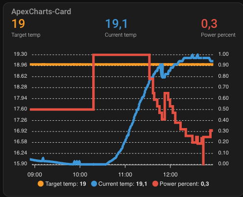

@Argonaute En poussant le coef_t à 0.05 j’obtiens cette très belle courbe :
Capture d’écran 2023-01-08 à 12.57.12
En jaune la target, en bleu la temp courante et en rouge le % de chauffe.
Quasiment pas de rebond et une belle convergence rapide.

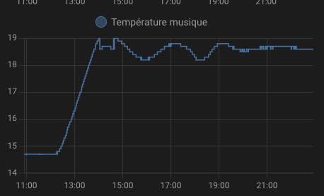

Petit retour de mon coté ! Ca me semble parfait !! je l’ai mis en place depuis un peu plus d’1 heure, et pour l’instant cela fonctionne plutôt bien :slight_smile:
Sur le graphe on peut tout voir, et c’est top ! On voit bien le cycle, le pourcentage de la puissance… bref très flexible, et on peut contrôler que cela régule bien

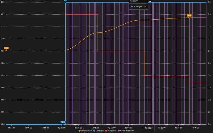

On a l’impression que tu n’atteindras pas le 21 en regardant les courbes. Si ca t’arrive j’ai passé le coef_t a 0.05 et ça marche mieux de mon coté.
Merci pour tes retours en tout cas !
Effectivement, je viens de le passer a 0.05. J’attends un peu plus de temps pour vérifier :slight_smile:

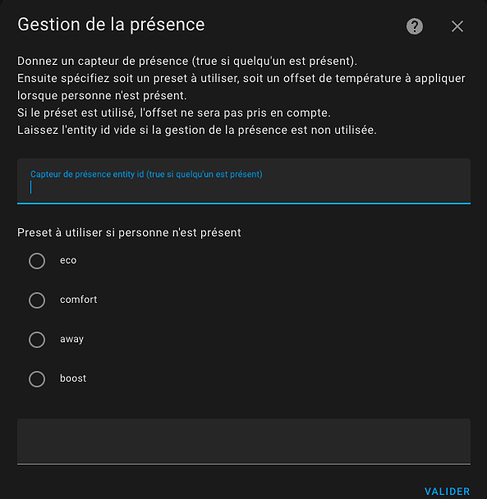

Pour la release 0.2 beta 6, que voudrais-tu que je teste exactement. J’ai vu qu’il y avait ce nouveau panneau :
Mais je ne sais pas quoi renseigner.
Pour ma part, la gestion de ma présence au domicile est géré via alarmo et ses actions, et le geofencing du téléphone. Je n’ai pas encore implanté ni cherché comment le faire sur alarmo pour basculer en away par exemple, je pense pas que cela soit compliqué. Mais du coup je ne sais pas si ca a un lien avec ce que vous cherchez à faire.

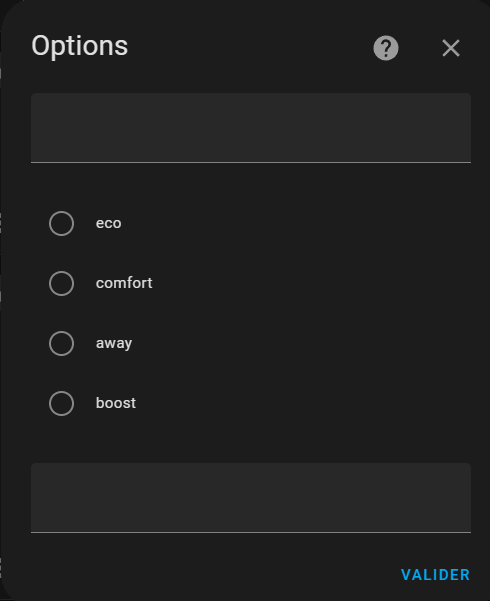

Il manque des traductions on dirait:
Le premier champ c’est le capteur de présence (l’entity id). Il doit être True si il y a qq’1 à la maison.
Ensuite tu choisis :
  1. soit le preset quand y a personne (Away c’est bien),
  2. soit l’offset dans le 3ème champ (-2 par exemple)
J’ai ça moi:
