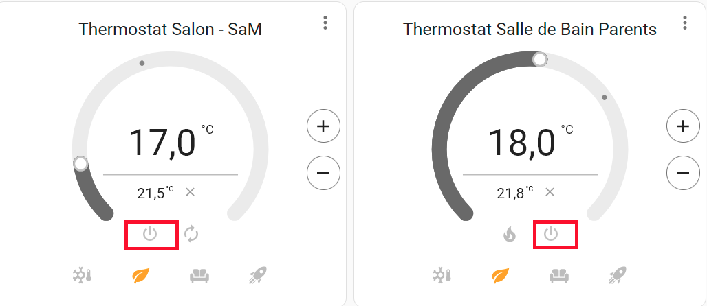

j’utilise, en complément de l’intégration, versatile-thermostat-ui-card.
J’ai 2 types de vtherm chez moi, over climate et over switch.
Je n’ai pas le même positionnement du bouton off sur l’interface comme vous pouvez le voir sur cette image:
Ai je loupé un paramétrage ?
Merci d’avance

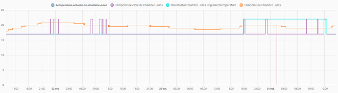

J’ai rencontré en pleine nuit un souci de chauffage et j’aimerai partager cela avec vous pour comprendre si cela vient d’une mauvaise configuration ou d’un bug.

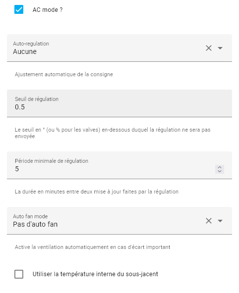

J’utilise plusieurs vtherm en mode over_climate sur une PAC gainable.
Je n’ai pas configuré d’auto-regulation et ni d’auto fan
J’ai paramétré mon vtherm en mode eco 17° pour le moment.
J’utilise simplement la détection d’ouverture de fenêtre
En pleine nuit la consigne est passée à 22° et la pac s’est mise à chauffer
Étant seul à la maison, personne n’a touché le thermostat physique

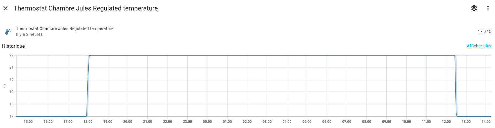

La seule valeur à 22° que j’ai pu trouvée est dans l’entité sensor.thermostat_chambre_jules_regulated_temperature, pour laquelle je n’ai pas trouvé d’info dans le readme (j’ai pu passer à côté). Elle est redescendu à 17 suite au redémarrage HA
Je pensais que le fait de mettre auto-regulation à « aucune » aurait empêché ce comportement
En regardant l’historique je me suis aperçu que c’est déjà arrivé mais sans impact car le thermostat était éteint :
Je constate la même chose sur les autres vtherm plus ou moins fréquemment
Auriez vous une idée ?
Est ce que ça peut venir de la sécurité si la température de la pièce n’est pas maj fréquemment ?
