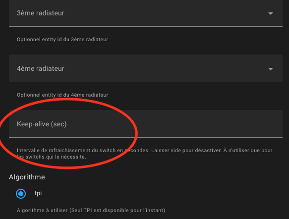

Hello @Idaho947 ,
Oui, y a une fonction nommée Keep-Alive qui permet de faire ça. C’est une valeur en secondes à donner qui est sous la liste des entités sous-jacentes :
Capture d’écran 2024-11-05 à 07.19.16
La dernière commande sera renvoyée toutes les x secondes.
Merci @Jean-Marc_Collin , effectivement je découvre cela car dans la documentation, je trouve que cela n’est pas très clair. J’avais l’impression que cela ne rajoutait qu’une surchouche qui permettait de faciliter l’accès aux automatisations mais ne touchait pas à la régulation.

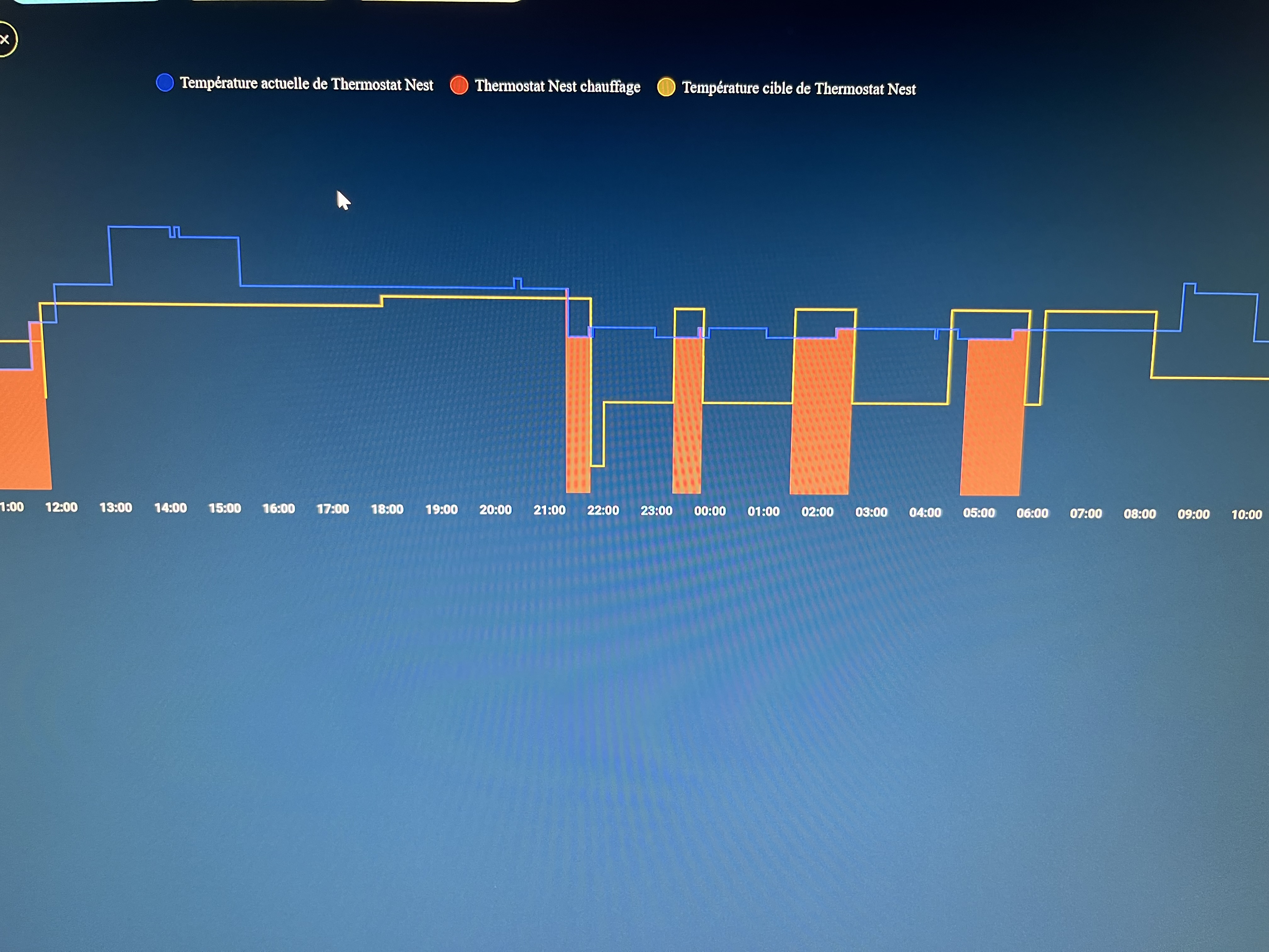

Bonsoir, j’utilise versatile thermostat depuis 1 mois environ, hier soir j’ai vu qu’il était encore en chauffe alors que mes capteurs de température était au dessus de la consigne.
j’utilise un thermostat google nest pour gerer la chaudiere et des tetes trv sur les radiateurs, j’ai mis le nest en thermostat centrale sur versatile avec consigne allumage temperature:20 et eteindre temperature:19 je demande qu’il y est 3 radiateurs sur 4 sous la valeurs pour activé le chauffage pour le RDC et l’étage n’active pas le chauffage.
je sais pas trop comment faire pour qu’il arrete de chauffer autant la nuit.

Hello @tiruds76
J’ai vu plein de soucis avec Nest. Regarde dans le github si des fois ce n’est pas ton cas : Google Nest issues after upgrade -> 6.3.0 · Issue #518 · jmcollin78/versatile_thermostat · GitHub
Essaye aussi un restart, car il y a bug avec des VTherm « fantomes » suite à une mise à jour de configuration (l’ancienne config tournerait toujours en arrière plan). Si un restart résout, c’est que tu es tombé dans ce piège/bug. Comme je n’arrive pas à le reproduire, je ne peux pas le corriger.
Si ce n’est pas ça, passe en MP, donne moi les paramètres de ton VTherm (outil de dev / Etats) et on va regarder ensemble.
je vais regarder cette nuit si il recommence mais j’ai des consignes de radiateur a 18 ou 18,5 la nuit mais il chauffe a presque 20 degres je comprends pas trop pourquoi il fait ca et surtout pourquoi les têtes ne sont pas fermé
par contre je viens de remarquer que mes temperature slope sont toute en inconnu, mais lorsque je clic dessus il m’affiche bien un graphique…

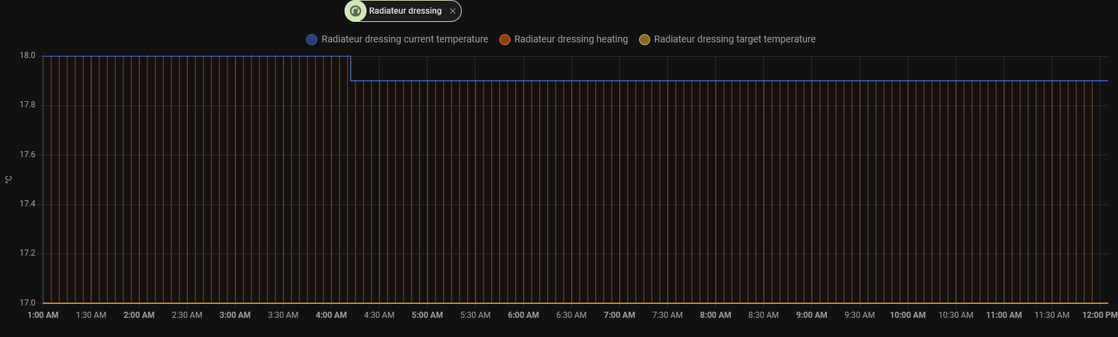

Bonjour à tous, bonjour Jean-Marc,
Déjà un énorme merci pour ton taf incroyable.
J’ai déjà publié sur le sujet du module de fil pilote LeroyMerlin/NodOn mais je pense que c’est plus pertinant de reprendre ici (?)
J’ai 3 modules qui ont les mêmes comportement que tiruds76
Exemple jusqu’à ce que je l’arrête à l’instant :
J’utilise les cartes Mushroom de cette manière :
type: custom:mushroom-climate-card
entity: climate.versatile_dressing
icon: mdi:radiator
show_temperature_control: true
hvac_modes: []
tap_action:
  action: toggle
fill_container: false
collapsible_controls: false
layout: horizontal
Et j’ai suite aux conseil glanés sur le sujet LeroyMerlin créé des helpers template switch :
{{ is_state('select.mod_fp_dressing_pilot_wire_mode', 'comfort') }}
avec en action « on » un input.select > comfort
en action « off » un input.select > frost_protcetion
(j’ai pas le code je suis passé par l’UI désolé).
J’avais, dans les débuts créé une configuration centrale. Puis j’ai tout supprimé et tout refait. Puis dans le doute à la lecture de tes messages, j’ai supprimé ton intégration, le dossier dans custom_components et retéléchargé le tout et reconfiguré sans configuration centrale.
J’aimerai vraiment pouvoir utiliser ton intégration que je trouve formidable et que je compte utiliser en système principal pour l’étage du dessous beaucoup plus complexe à gérer que 3 modules LeroyMerlin. Mais ne mettons pas la charrue avant les bœufs.
Quand je vais dans les options de dev l’entité :
is_controlled_by_central_mode: false
Et je ne trouve pas d’autre climates que ceux paramétrés (pas de climate central…)

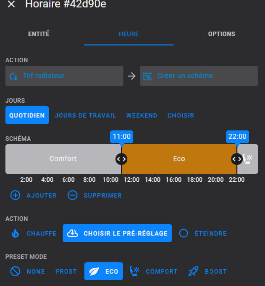

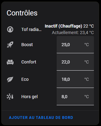

Bonjour Jean-Marc,
J’utilise ton Vterm depuis l’année dernière et tout fonctionnait bien jusqu’à il y a quelques jours.
J’ai des thermostats sur thermostat (chauffage centrale)
2 de mes 5 vterm se mettent a faire n’importe quoi n’importe quand
ils passent en mode « none » tout seul et programme n’importe quoi en temp (je me suis retrouvé a plus de 28° dans une pièce ou a pas de chauffage du tout)
Ca fait des jours que je cherche a comprendre mais je vois pas

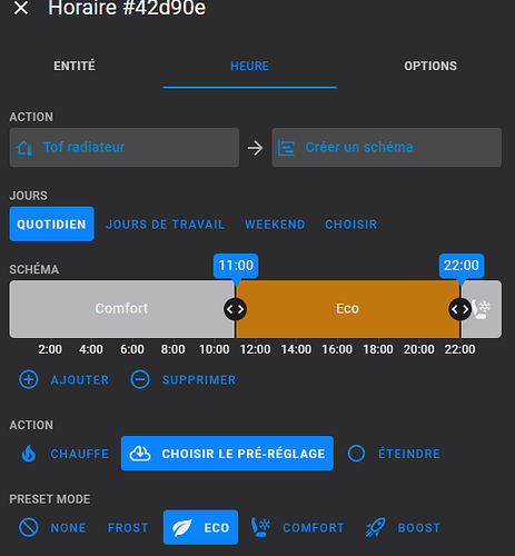

J’utilise le scheduller pour changer de mode (eco-comfort) comme suit :
Les préréglages :
Et voila ce qui se passe :
Une idée pour comprendre ce fonctionnement étrange ?
Hello @Kant1 ,
Alors attention, pas plus tard qu’hier je suis tombé sur ce bug: It is possible to validate a configuration over_switch without TPI parameters set · Issue #552 · jmcollin78/versatile_thermostat · GitHub
D’une façon plus générale, il est possible de valider des configurations de VTherm avec les flags « utiliser la configuration centrale » alors qu’il n’y a pas de configuration centrale.
Le résultat est un VTherm qui ne marche pas du tout.
Ca ressemble pas mal a ton soucis.
Donc 2 possibilités:
  1. tu créées une configuration centrale et tu recrées ton VTherm,
  2. tu repasses sur les différentes pages de conf de ton VTherm et tu decoches toutes les cases qui font références à une configuration centrale.
Le fix est en test chez moi donc bientot disponible mais n’attend pas, si tu veux mon avis.
Note : pour créer une configuration centrale (qui est recommandé dès que tu as au moins 2 VTherms), il faut créer une nouveau VTHerm et choisir « créer une configuration centrale »
