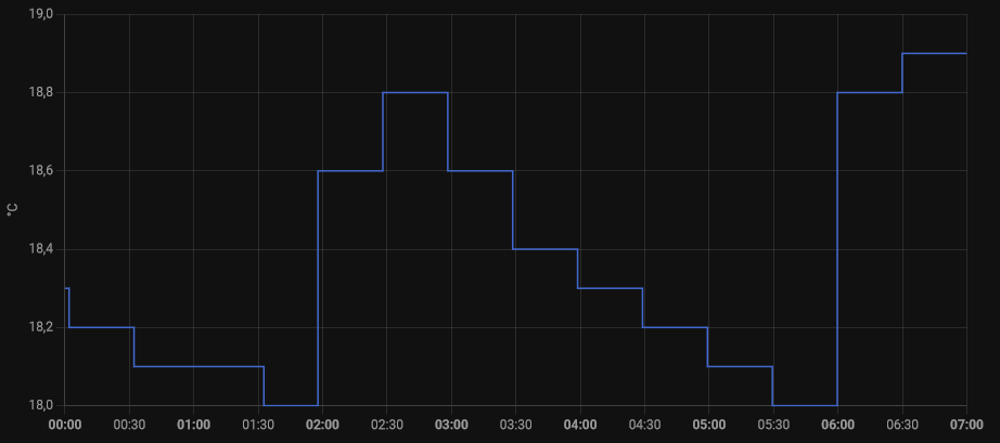

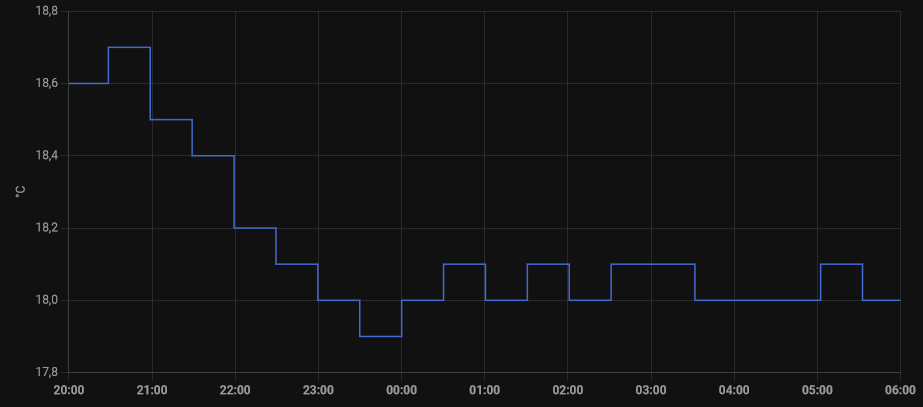

J’ai une sonde de T°C déportée, loin du radiateur électrique.
Pour la T°C de la pièce (consigne 18°C), je suis passé de ça (intégration thermostat HA) :
À ça (Vtherm) :
Le résultat parle de lui-même !

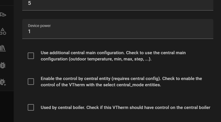

Hello hello,
On est d’accord que pour l’instant je ne peux pas utiliser une entité qui donne la puissance de mon radiateur (sortie de cable Legrand).
Actuellement, on saisit la puissance théorique du radiateur.
C’est ça ?

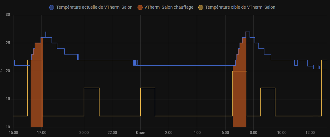

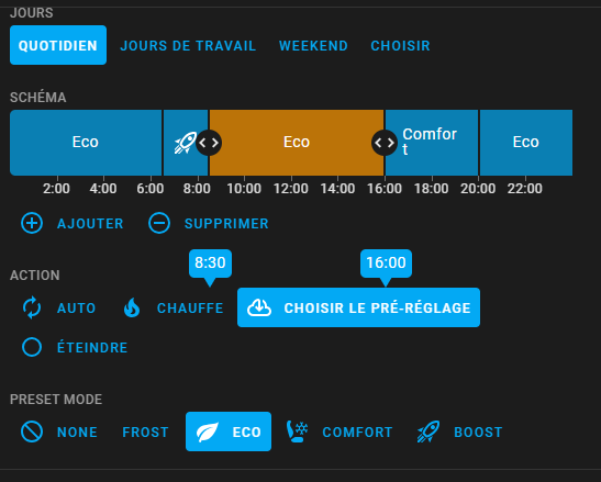

Je suis occupé à faire un truc similaire.
Ma config :
  • une chaudière centrale avec thermostat Netamo
  • 14 radiateurs à eau dont 10 avec vannes Netatmo
  • 6 PAC air/air daikin
L’année passée j’ai géré via l’application Control, mais c’était chiant à faire pour les plages horaires qui changent tout le temps.
La configuration actuelle du Vtherm Salon donne ceci :
VTherm_schedul
Le thermostat central me semble superflu maintenant vu que les vannes en elles mêmes actionnent la chaudière au besoin (mais je ne l’ai pas encore enlevé)

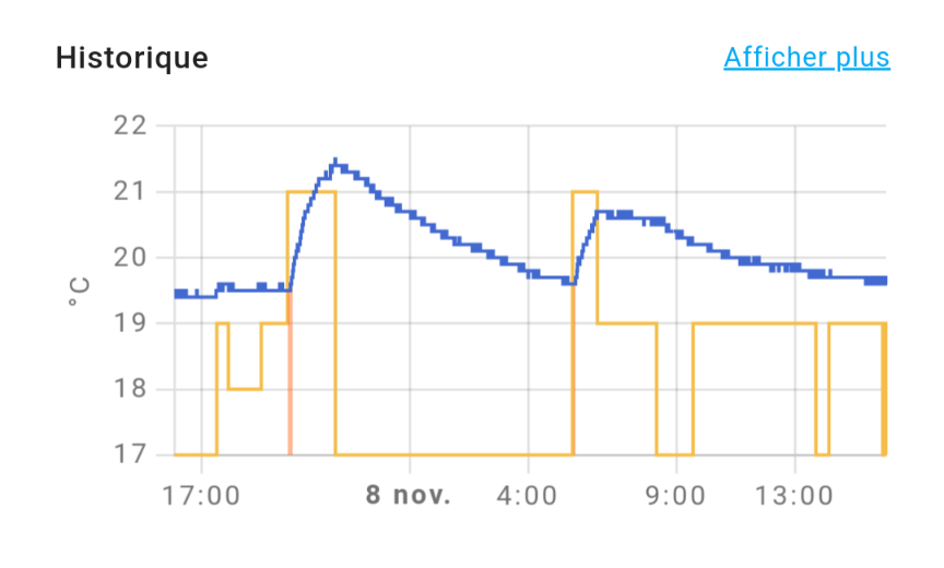

Depuis la maj de ce jour je pense qu’il y a un soucis. Mes thermostat passe en manuel régulièrement. Je les remets sur eco et ça repasse en manuel une dizaine de minute plus tard.
Elle sont éteintes mais jusqu’à présent elle gardait leur consigne prevue pas le programmateur.
A partir de 9h00 elles sont en éco a 17 mais repasse a 19 (manuel). Je les remet en eco et on voit quelles repasse a 19.
Comme d’autres plus de souci si je désactive l’autorégulation
