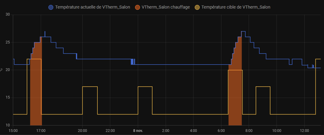

Si je peux me permettre, tu es toujours en très large surchauffe. Je pense tu dois pouvoir faire bien mieux. Essaye de regarder cet article si tu ne l’as pas déjà fait: Baissez vos factures de chauffage avec Versatile Thermostat

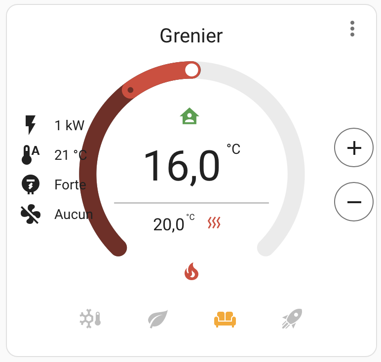

Avec les SECTION qui arrive à grand pas, je tenais à informer que la carte Versatile Thermostat Climate fonctionne mais n’ai pas optimisée.
En effet, comme vous pouvez le voir ci-après, les boutons + et - sont trop au bord et quand on masque l’affichage du cercle, l’icône qui permet de voir si c’est en fonctionnement ou non se retrouve à droite presque masqué par les boutons + et -
Encore merci pour cette intégration et cette carte
Hello @Yoyouri ,
Oui, je ne suis pas le roi du css. Y a rien de plus casse-noisettes que le css.
Si tu la mets dans une section plus grande ca passe bien. Tu peux aussi supprimer les boutons (pas sur que ça serve).

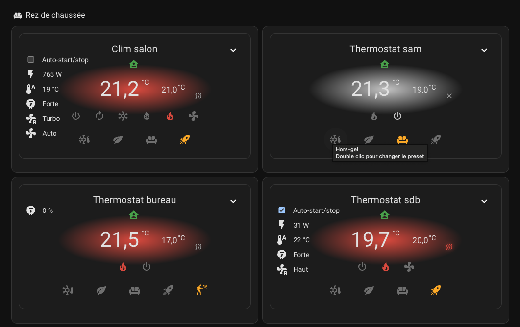

Autre chose, depuis pas longtemps, si on supprime le rond central (qui provoque plus de soucis que de solutions), y a un fond coloré pour savoir en un coup d’oeil le hvac_mode (HEAT / COOL / OFF/ …) du Vtherm. Ca manquait lorsque le rond était supprimé.
Y a aussi la nouvelle fonction auto-start/stop directement accessible.
Exemple chez moi (avec les sections assez larges) :
Salut @Jean-Marc_Collin
Sympa la coloration, mais il ne me semble pas que je l’ai alors que la carte est à jour
Concernant la taille, j’ai une grosse différence avec toi, c’est l’espace entre les cartes.
Pour avoir un classement comme je le souhaite, j’ai mis en largeur 5 sections qui contiennent chacune 2 carte l’une sur l’autre.
Et pour m’a part, j’ai un espace vide entre chaque Section que je n’ai pas trouvé à diminuer en regardant les différents réglages disponible !, mais j’ai peut-être loupé le bon

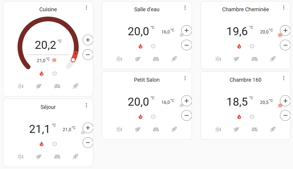

Un de mes VTherm est configuré en over_climate avec 2 sous-jacents. Je règle la température cible de ce Vtherm sur 20°, il règle la température cible sous-jacente à 21° (cf. la capture d’écran) mais les températures cibles des deux sous-jacents sont réglées sur 19 et 15°. Est-ce que c’est un comportement attendu ?

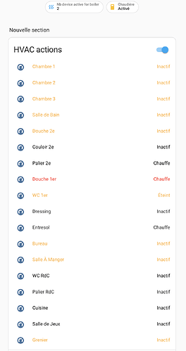

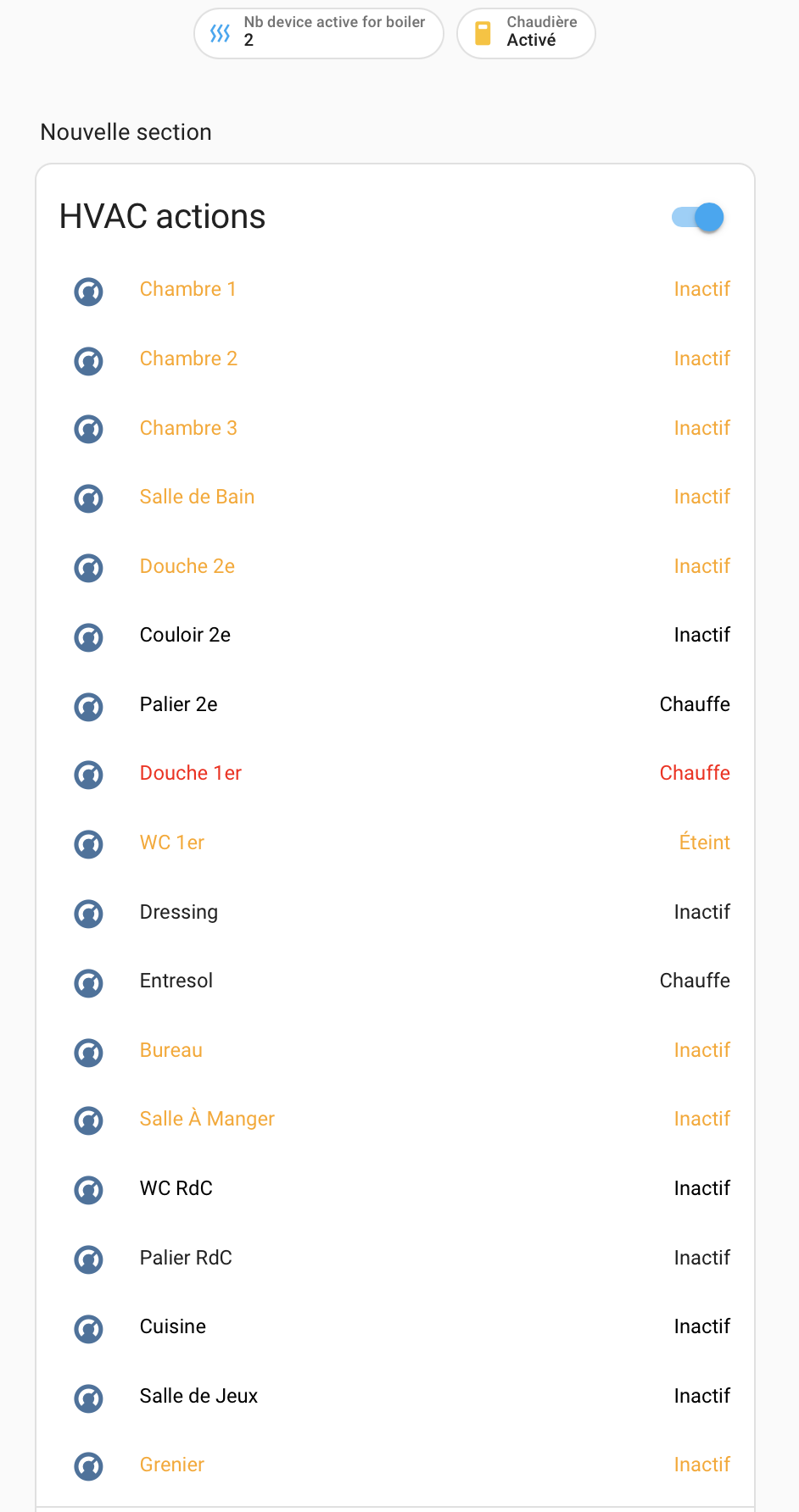

J’ai également des doutes sur le compteur Nb device active for boiler.
Dans cette figure, j’ai la liste de tous mes VTherm. En noir, ceux qui ne déclenchent pas la chaudière. En rouge, ceux qui la déclenchent et actuellement avec hvac_action sur heatinget en orange, ceux qui la déclenchent et qui actuellement leur hvac_action n’est pas sur heating.
Tout en haut, la valeur de Nb device active for boiler et l’état de la chaudière (s’allume dès que le précédent n’est pas nul).
Comme vous pouvez le voir, Nb device active for boiler devrait être à 1 et non à 2.

Tous les sous-jacents doivent avoir la même consigne a une exception près: si tu as coché la case « utiliser la température interne » pour l’auto-regulation. Dans ce cas, comme tes 2 sou-jacents n’ont certainement pas la même temp interne, la compensation peut être différente. Surtout que tu as l’air d’être en régulation forte.
C’est le seul cas que je vois.
