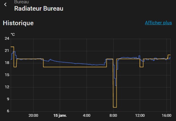

Je suis entrain de migrer ma domotique vers HA.
je butte sur l’intégration Overkiz, comment vous faites pour récupérer la consigne afficher sur le radiateur. Elle apparait bien sur l’historique et sur le ‹ thermostat ›. mais je ne sais pas la traiter.
merci

Donne le modèle du thermostat stp
ça te dit quoi dans les outils de DEV
[image]
Si tu as bien ça alors dans outils de DEV → Modèles essaie ça :
{{ state_attr('climate.thermostat_chauffage', 'current_temperature') }}
Si OK, tu fais une entrée template avec.

Super c’est exactement ça.
merci

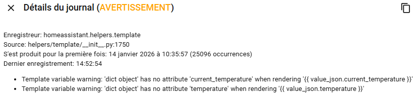

Tu peux créer des sondes pour récupérer les infos
- sensor:
- name: "RadiateurChambre1 Température"
unique_id: 'sonde_radiateurChambre1_temperature'
unit_of_measurement: "°C"
device_class: "temperature"
state_class: "measurement"
state: "{{ state_attr('climate.radiateur_3', 'current_temperature') }}"
- name: "RadiateurChambre1 Consigne"
unique_id: 'sonde_radiateurChambre1_consigne'
state: "{{ state_attr('climate.radiateur_3', 'temperature') }}"
Mais 2 soucis avec cette méthode :
1.J’ai une erreur récurrente
mais je n’ai pas encore pris le temps de regarder car ca fonctionne tout de même
2. Si tu fais une programmation, tu n’as que la valeur de la consigne haute
