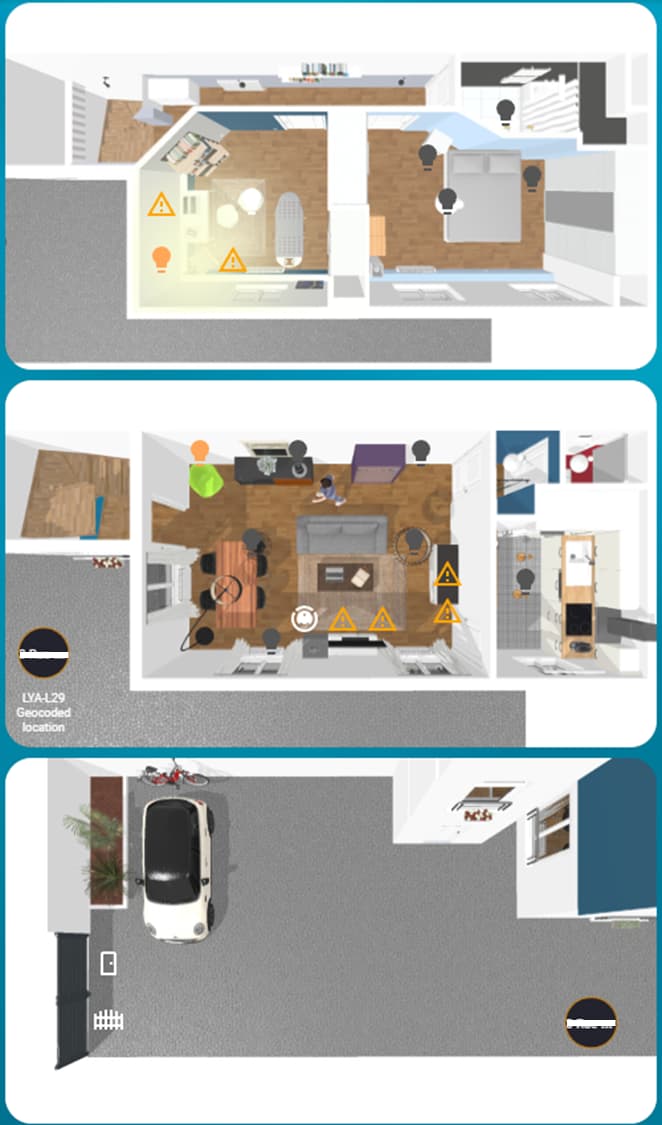

Malgré un des points forts de Home Assistant en terme de personnalisation de ses dashboards, j’étais la recherche d’une interface sympathique, « user-friendly » et synthétique qui relie plus visuellement la configuration de la maison aux devices HA. Voici ce que j’ai pu croiser à l’occasion de mes recherches :
Difficulté : faible
Filière logicielle : SweetHome > Gimp/Photoshop/… > HA
Versatilité : le Jour/Nuit m’a nécessité de dédoubler les configurations
Difficulté : moyenne
Filière logicielle : SweetHome > HA via la carte
Versatilité : elle permet beaucoup d’intéractions, mais aussi l’ajout de texte, des animations d’objets…

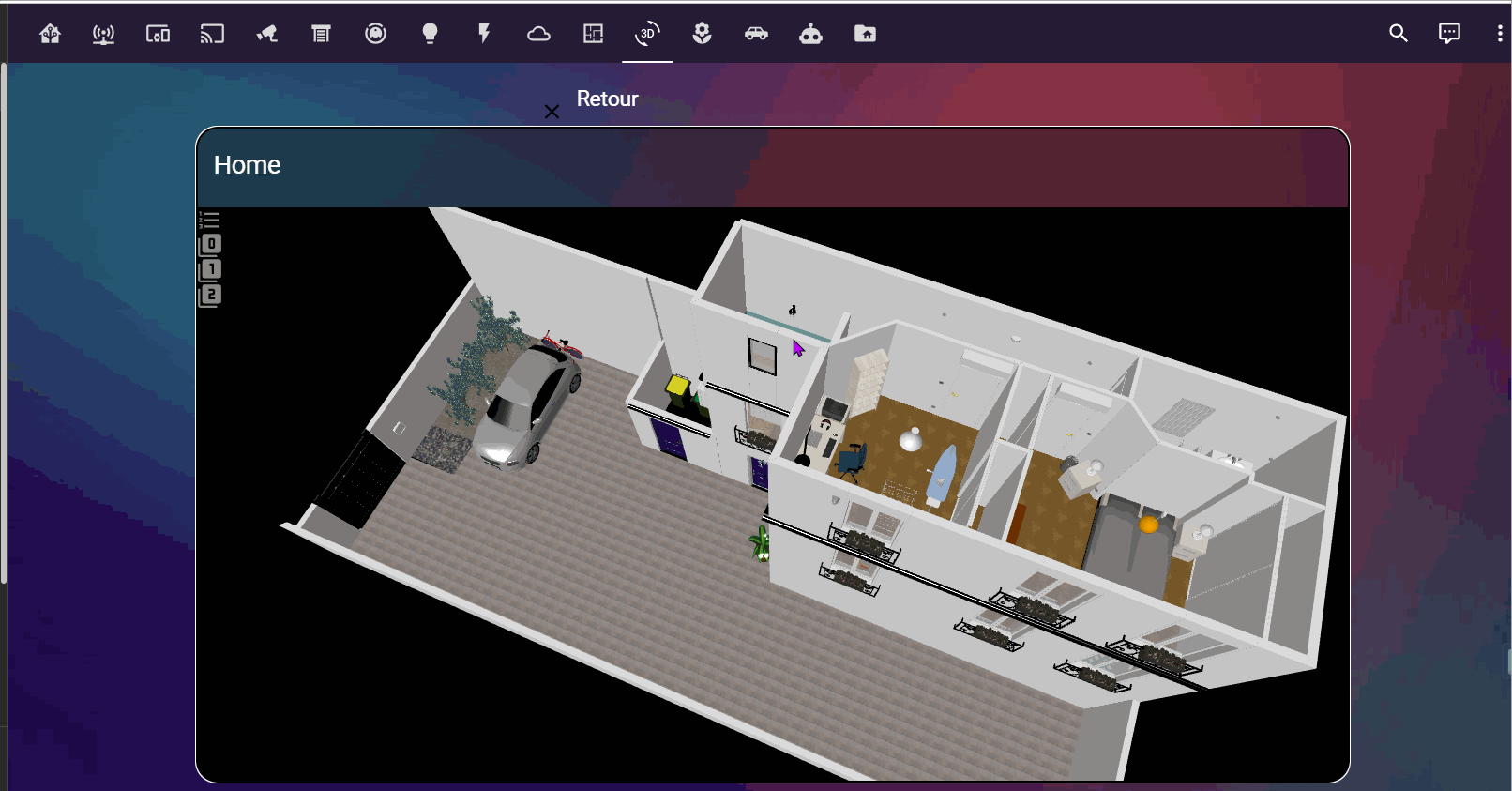

  • Klet3D : https://klet3d.com/ installé récemment, je suis donc encore en phase de test ; je trouve cet add-on assez proche sur le fond de Floor-3D card, avec un temps de chargement un peu trop long, un rendu visuel moins probant je trouve, une IHM a priori plus intuitive que Floor-3D card, un vue hauteur humaine possible
Difficulté : facile
Filière logicielle : SweetHome > HA via l’add-on (mais la conversion n’est pas 100% fiable et il faudra probablement retravailler derrière)
Versatilité : je pense les animations visuelles plus élaborées que Floor-3D card

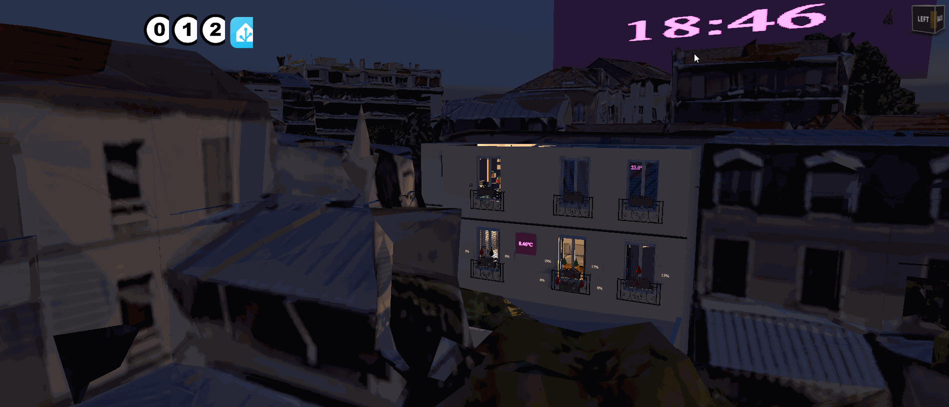

  • Projet perso VRED PRO (mais Blender ou tout autre moteur 3D avec codage python doivent pouvoir faire la même chose) :
Des Teasings en attendant video youtube plus complète/étayée de démo à venir :slight_smile:
test5
J’ai voulu sortir des sentiers battus en couplant la puissance de l’IA (pour m’aider à coder en python) avec celle de VRED. L’idée étant d’« importer » un maximum d’information Home Assistant dans un outil externe spécialisée dans la visualisation 3D. Le capacité actuelle de ce projet perso :
  • session VRED lancée en local pour communiquer en MQTT
  • utilisation/visualisation en local comme en extérieur
  • sélection des étages et lien vers la session HA
  • suppression du background google maps (+ véhicules « animés ») à l’approche de la maison
  • pour les sensors : leur connectivité est visualisée par une sphère de couleur au dessus
  • pour les textes: affichage température, humidités, heure, puissance électrique
  • pour les show/no-show : masquer/afficher des objets (enveloppe, mannequins, gouttes d’eau) si courrier dans la boite aux lettres, passage devant capteur présence/mouvement, fuite détectée
  • traitement Jour/Nuit avec luminosité ambiante, éclairage des feux véhicules et éclairage urbain, ombrages
  • pour les actionneurs : la plupart des devices sont actionnables par clic, une couleur jaune apposée dessus pour montrer leur fonctionnement
  • en cliquant sur un sol, la caméra transite vers une vue humaine
  • Visualisation d’un écran PC
