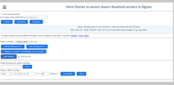

  • téléchargez les 2 binaires en cliquant sur le lien Releases · devbis/z03mmc · GitHub

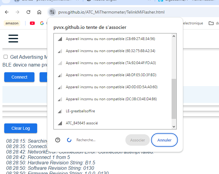

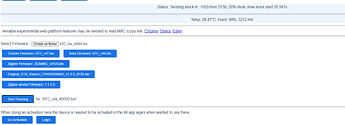

  • ouvrez la page de Flash via bluetooth (entre autre) Telink Flasher v6.2

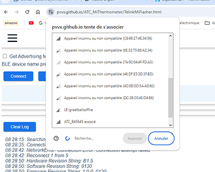

  • connectez votre xiaomi qui apparait sous le nom LYWSD03MMC (s’il n’apparait pas le redémarrer)

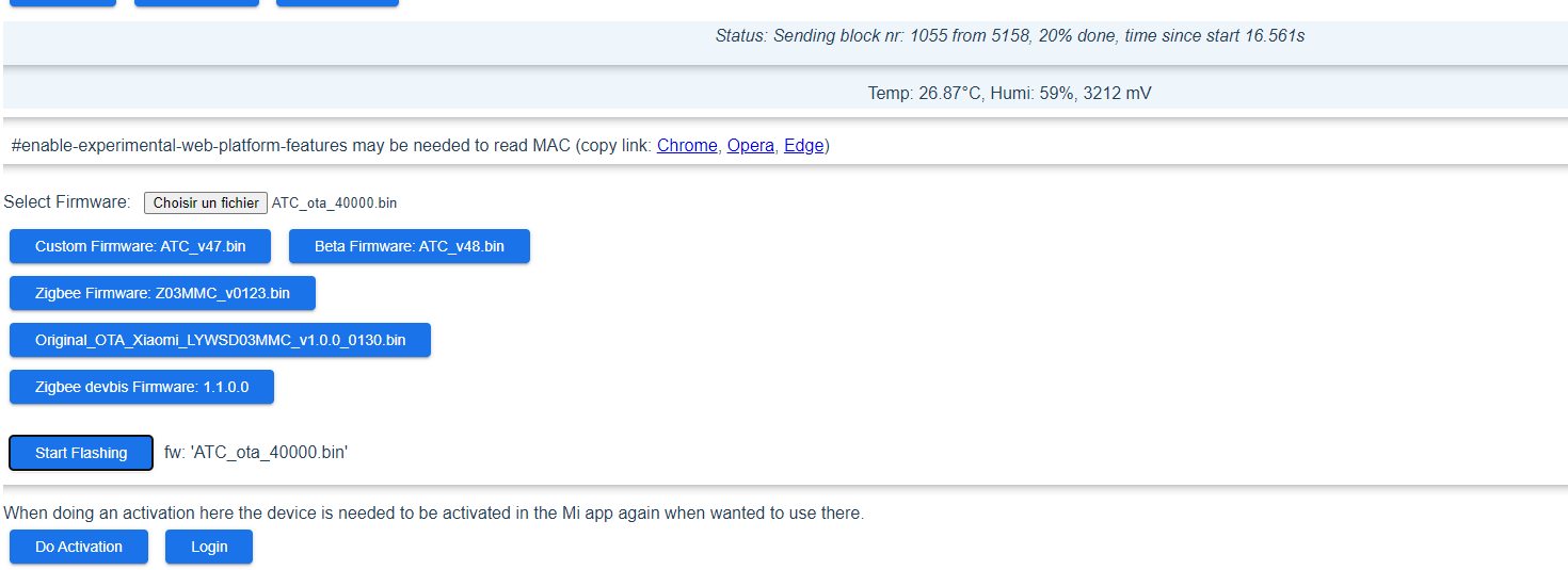

  • dans les options de flashage selectionnez le premier flash a faire (destiné a permettre au capteur d’accepter le second logiciel a flasher) et sélectionnez le fichier binaire ATC_ota_40000.bin dans votre répertoire puis flash : un compteur s’affiche vous disant que votre capteur est en train d’etre flashé
  • une fois que c’est fini votre appareil se déconnecte et le log en bas indique
    17:40:17: Update done after 115.876 seconds
    17:40:24: Disconnected.
  • vous vous reconnectez en cherchant le nouveau nom de votre appareil qui commence par ATC_…, oui il a changé, mais il sourit toujours :slight_smile:
  • dans les options de flashage sélectionnez maintenant le 2eme Flash a faire (destiné a passer le capteur en Zigbee) et sélectionnez le fichier binaire z03mmc.bin dans votre répertoire puis flash : un compteur s’affiche vous disant que votre capteur est en train d’etre flashé
  • une fois que c’est fini votre appareil se déconnecte.
  • lancer une decouverte zigbee et…
NB le capteur peut etre recalcitrant… si vous avez un échec affiché dans les logs, retirez la pile et recommencez…

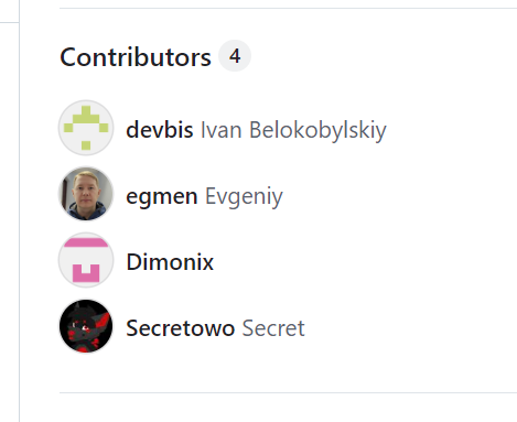

Encore une Fois Kudos a la comu HA internationale et au gars qui ont sans doute passé des heures carrées a faire ca !
ceux qui ont fait les flash et le tuto original
et le gars qui a fait l’interface :

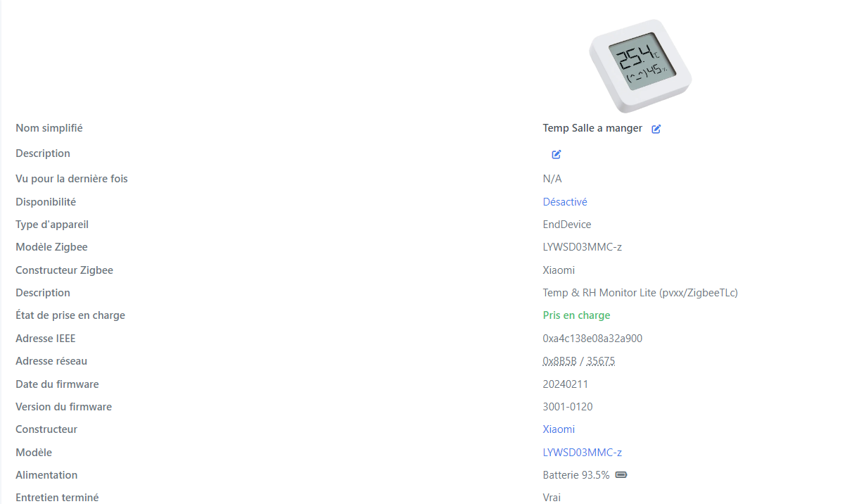

J’utilise le firmware de pvxx, moi. Comme pour le BLE. pvxx roxx !!

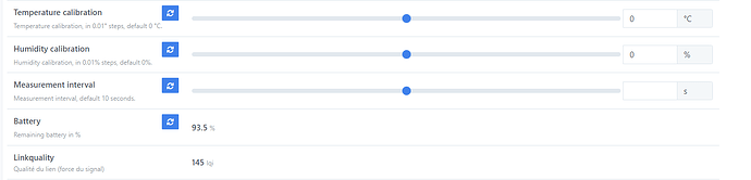

Le délai de remonter des infos est paramétrable en zigbee ?
En ble je peut mettre le temps en secondes que je veux entre chaque lecture.
Oui !

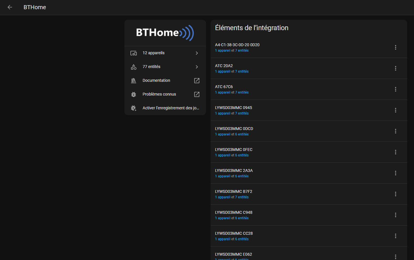

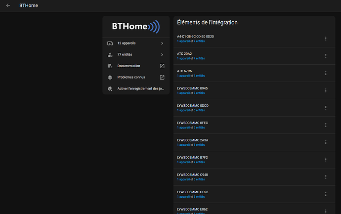

J’en ai 12 en BLE, et il m’en restait un que j’ai testé en Zigbee pour pas mourir con :rofl:
C’est ce que je vois sur le screen. j’en ai que 6 je fais pauvre à coté.

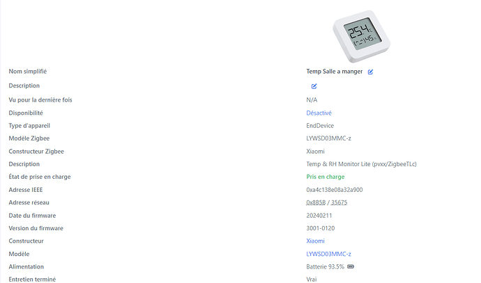

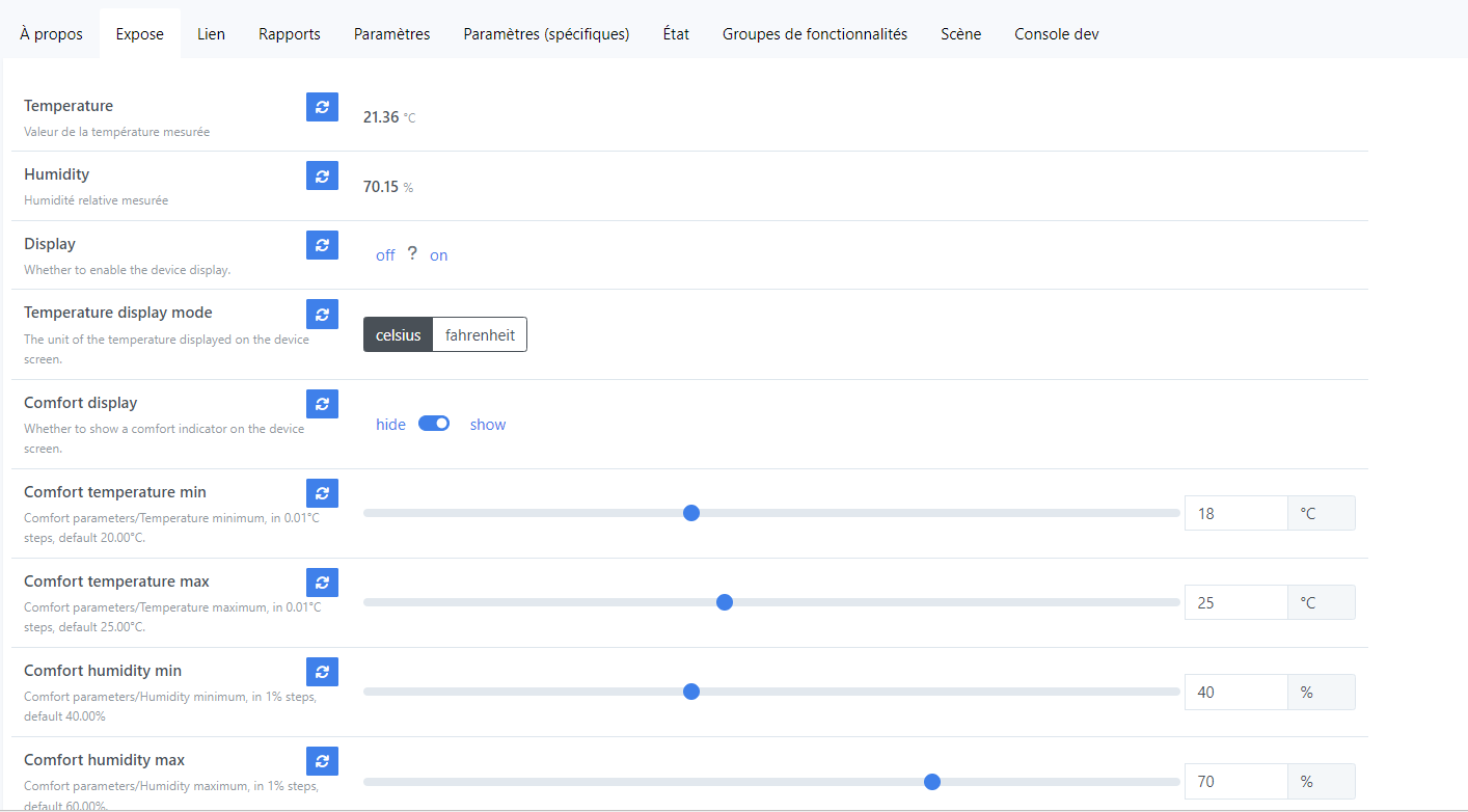

j’ai profité du flash de mon 2eme capteur pour rajouter qques copies d’écran :slight_smile:
