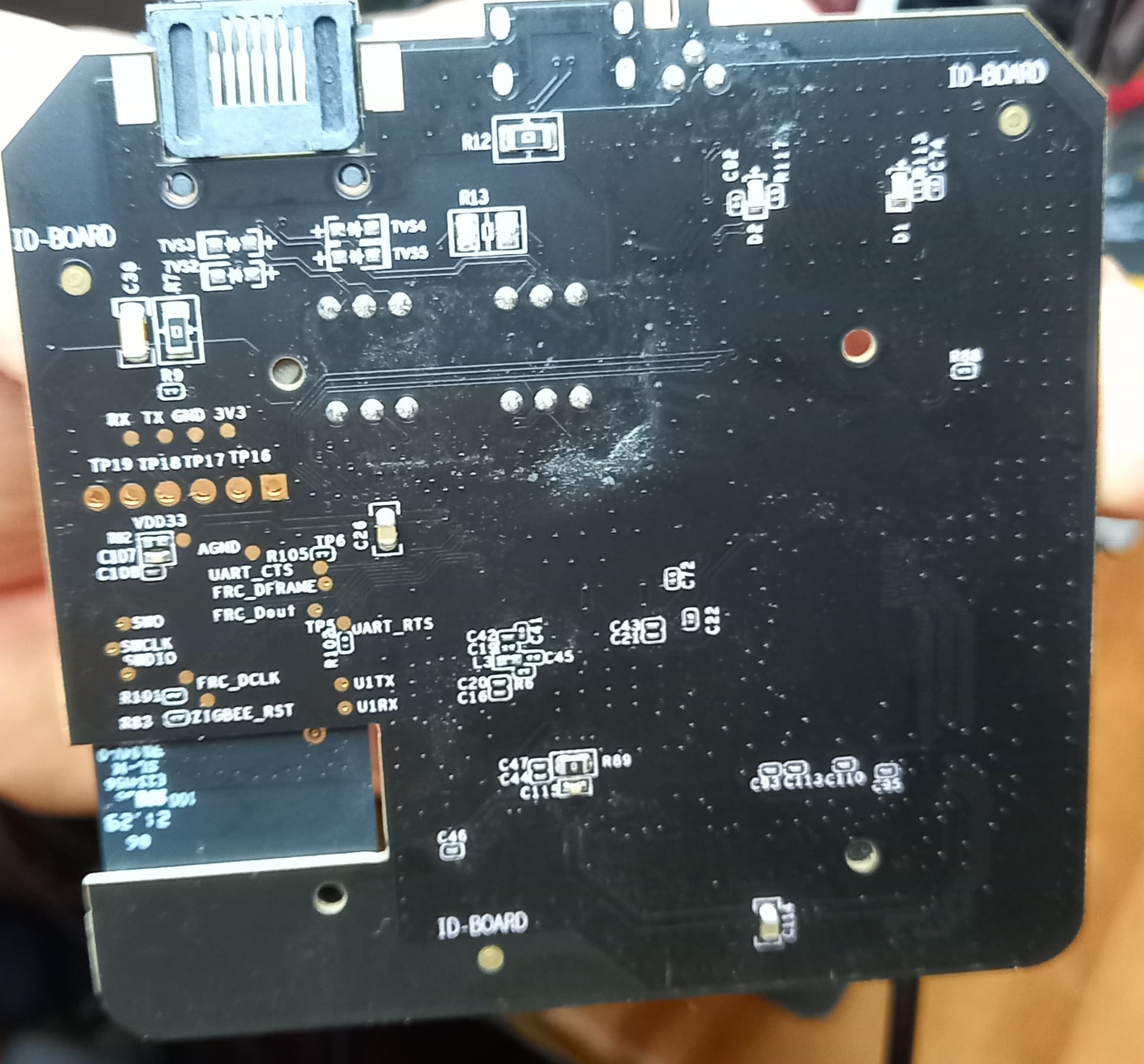

Voici des photos de la carte.
On y trouve un processeur réseau de type RTL8196E quit tourne très probablement le système linux (on en trouve un ici: linux-rtl8196e/Documentation at RTL8196E · shibajee/linux-rtl8196e · GitHub et aussi pour openWrt Working Realtek SoC RTL8196E 97D 97F in last master - For Developers - OpenWrt Forum) .
Plus une mémoire RAM, une Flash NOR GD25Q128ESIGR (128Mbit, 16Mo).
Un lien série (avec la radio je suppose) est bien indiqué.

Après un scan nmap:
Nmap scan report for Gateway4E94F0.local (10.33.2.203)
Host is up (0.014s latency).
Not shown: 59997 closed ports
PORT      STATE SERVICE
22/tcp    closed ssh (ouvert au début)
2333/tcp  open  snapp
6668/tcp  open  irc
12130/tcp open  unknown
Aussi, lorsque le port 2333 est disponible, c'est un port ssh - qui malheureusement nécessite une clef.

Pendant qqs instants pendant le démarrage, le port 22 est ouvert (pour le SSH), mais il y a la même exigence de clef.
Je confirme que le hack fonctionne aussi sur la gateway V2 (avec USB-C).
