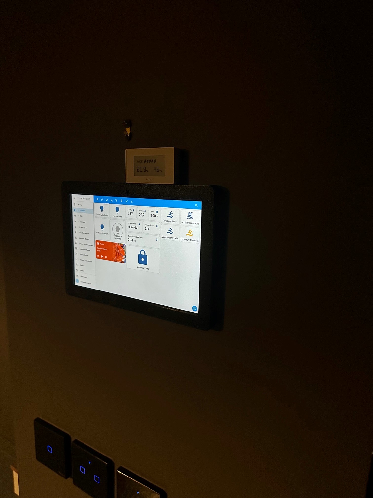

Gestion des tablettes / commande :
- installation de 6 tablettes amazon fire avec wall panel en 10" et 8p aux endroits stratégiques
création d’ihm spécifiques aux zones d’installation

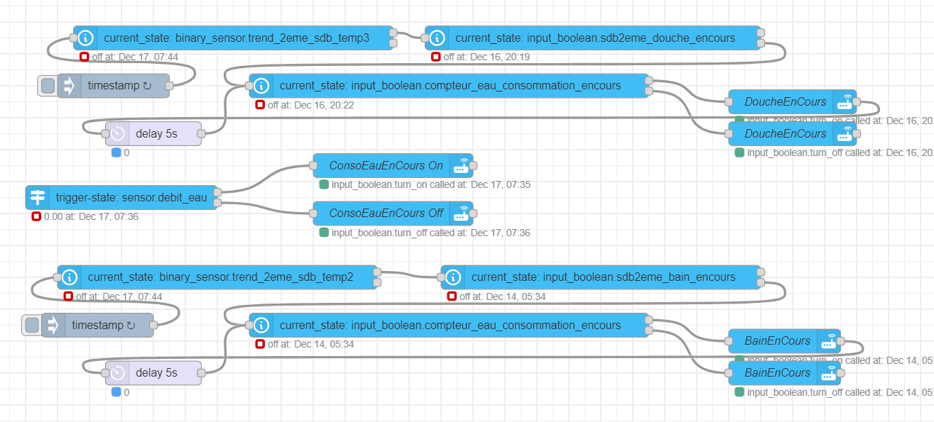

dernière lubie :
savoir identifier l’utilisation de la douche ou de la baignoire pour :
commander la VMC
commander le désembuage du miroir
commander le chauffe serviette à 100%

Si jamais tu peux poster des photos de plusieurs de tes amazon fire au mur, je suis preneur pour voir le rendu final dans son environnement, la partie gestion des câbles m’intéresse également.

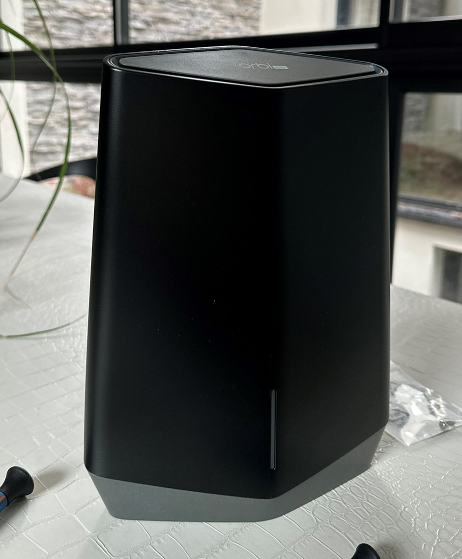

6 bornes wifi Orbi Pro dont une repeinte en noire (je vous laisse deviner ou elle est )=> ca c’est pas bien

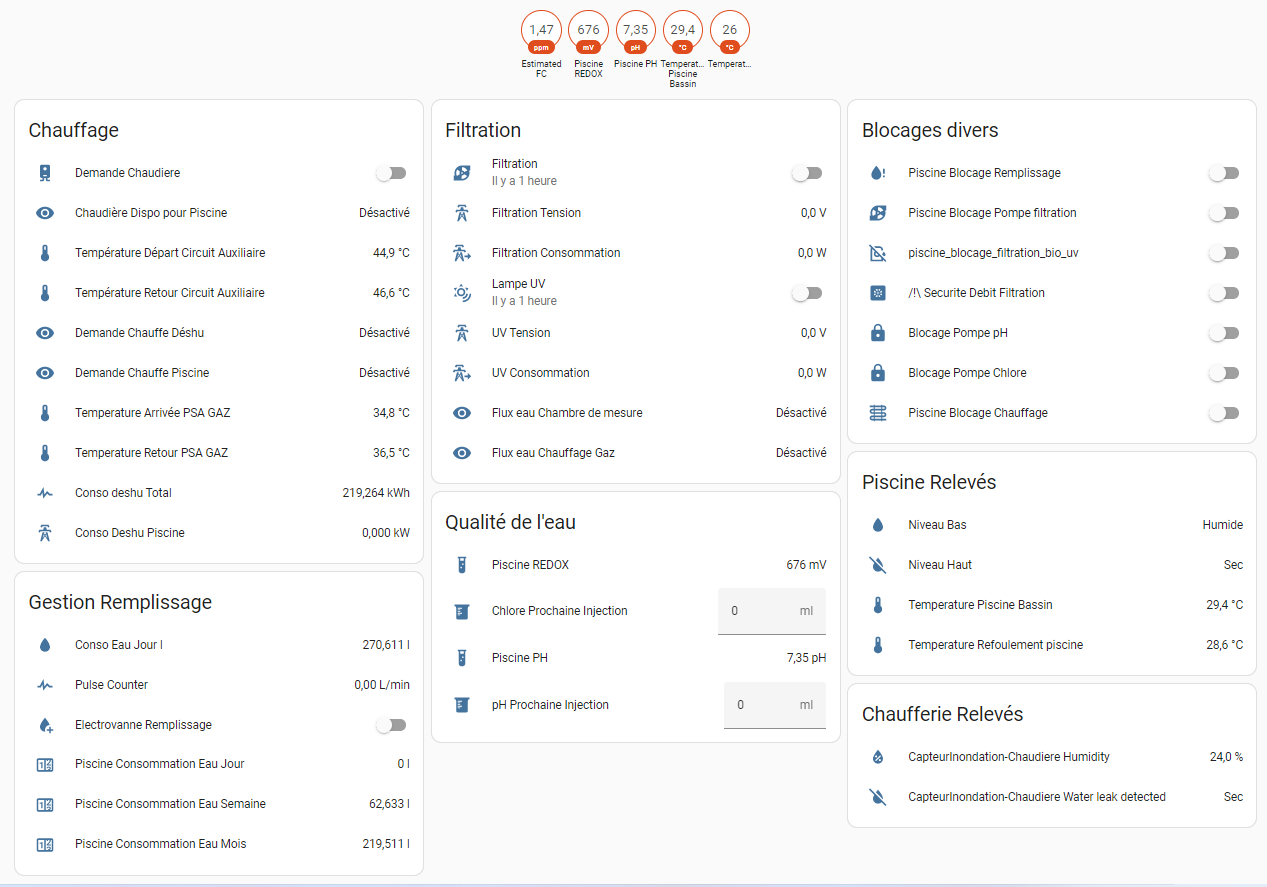

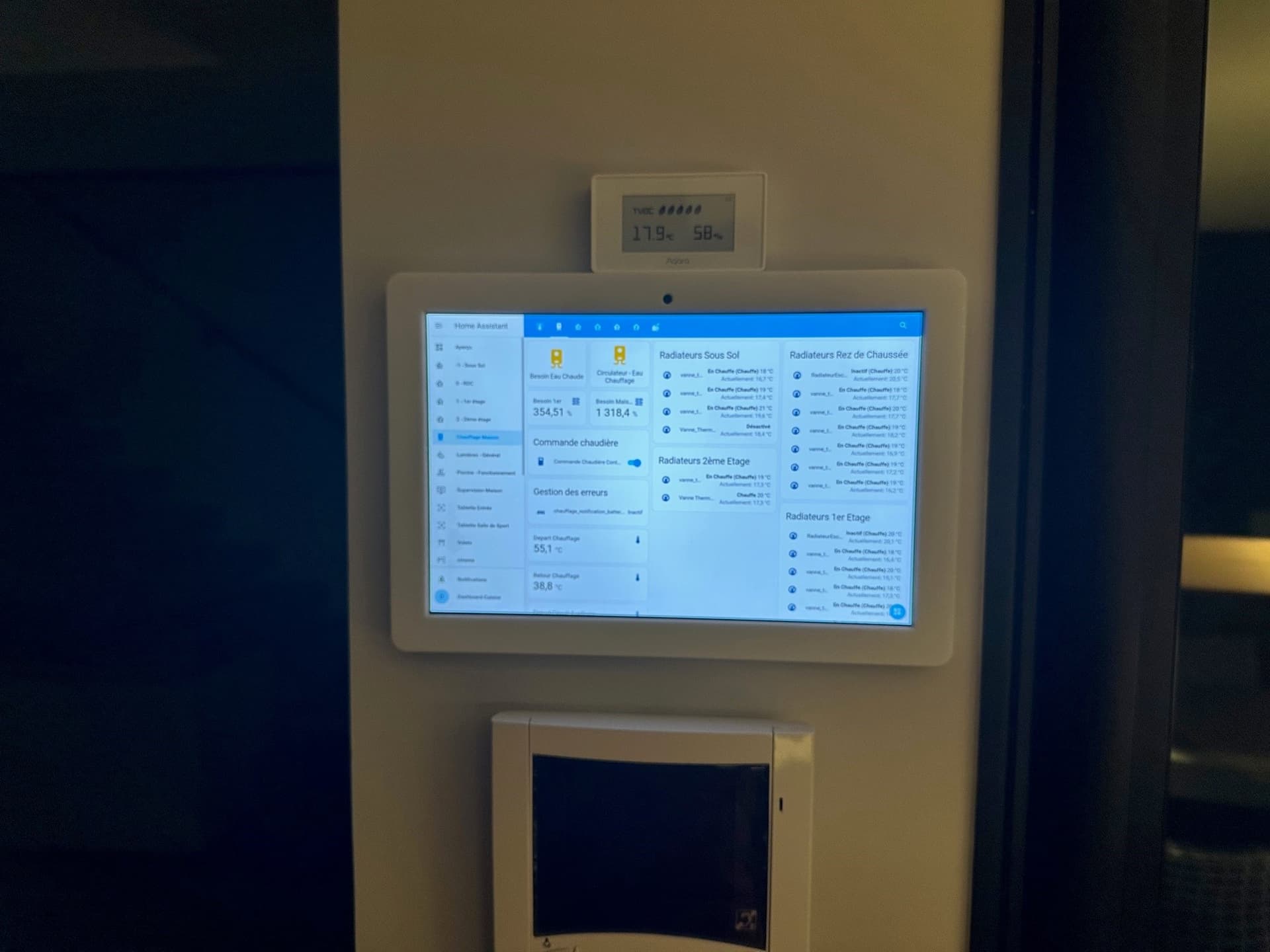

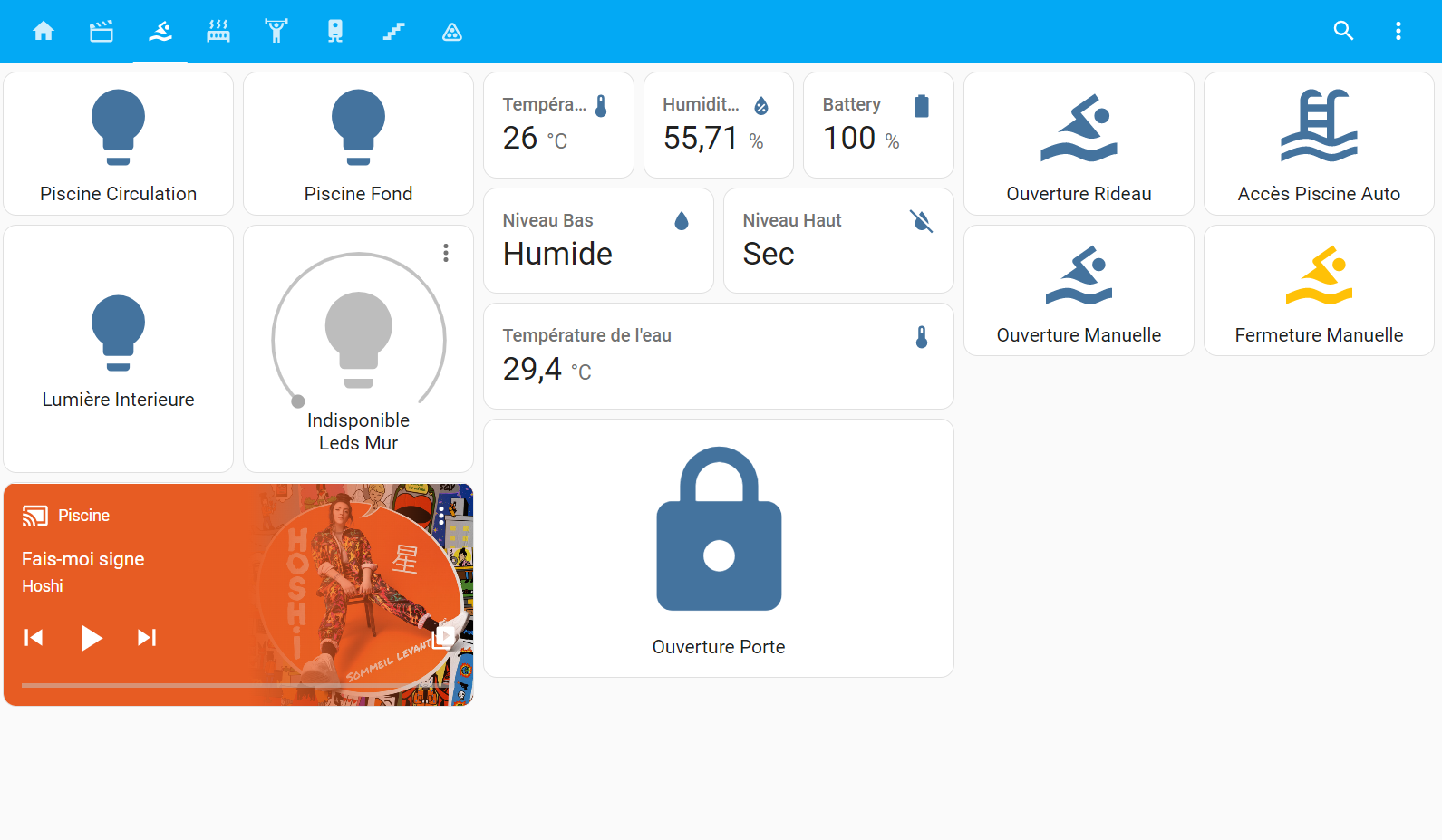

Pour les dashboard :
voici qq exemples :
celui du pilotage ‹ technique › de la piscine
celui pour les gens « normaux » :slight_smile:

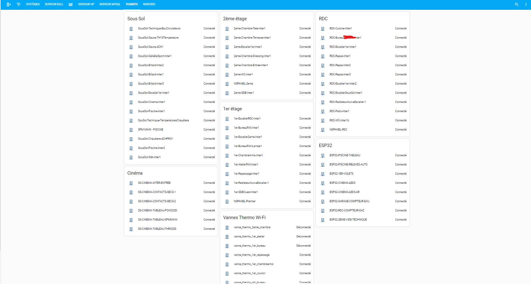

la supervision
pour la gestion des consignes chauffage
pour la partie controle chauffage

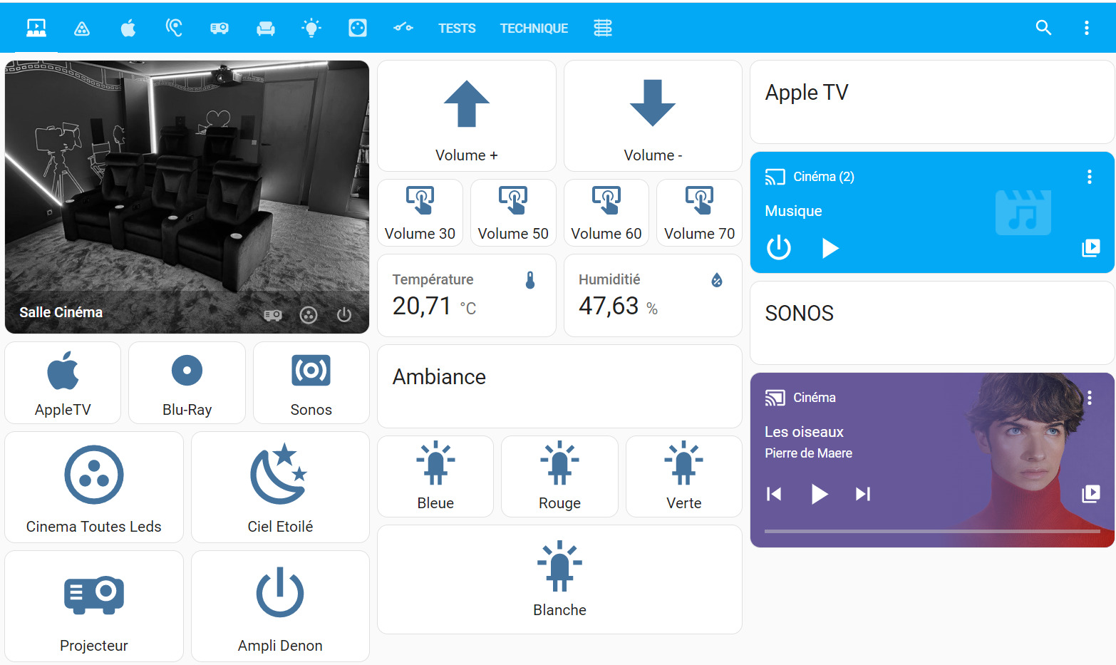

pour la fameuse salle :

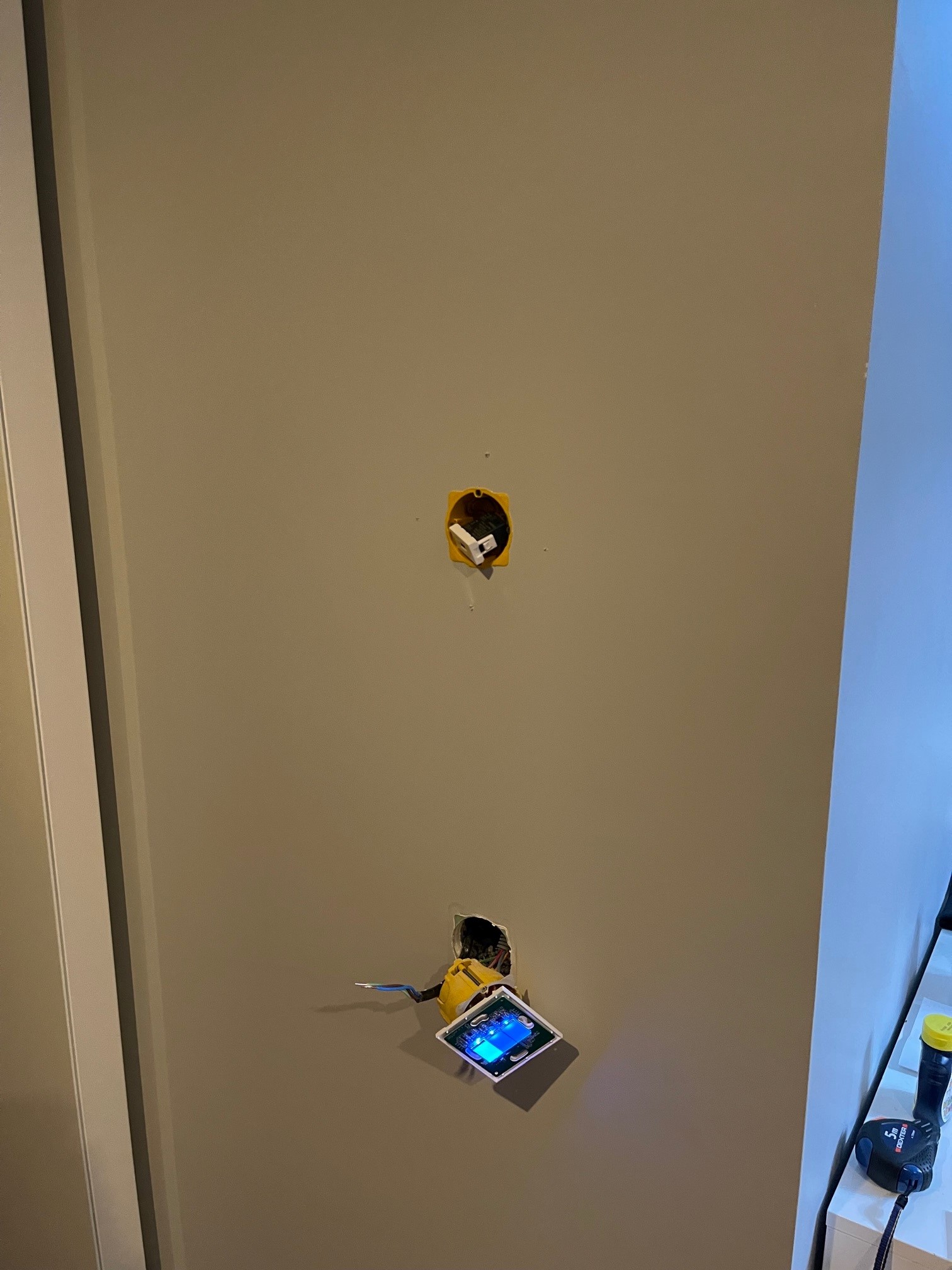

quelques NSPANEL aux endroits « stratégique »
ils sont flashé tasmota … comme TOUT les equipements sonoff
pour le cablage, c’est simple
une boite, un adaptateur usb
les supports, sont des supports imprimé 3D, je les achete car ils sont un peu grand pour mon imprimante

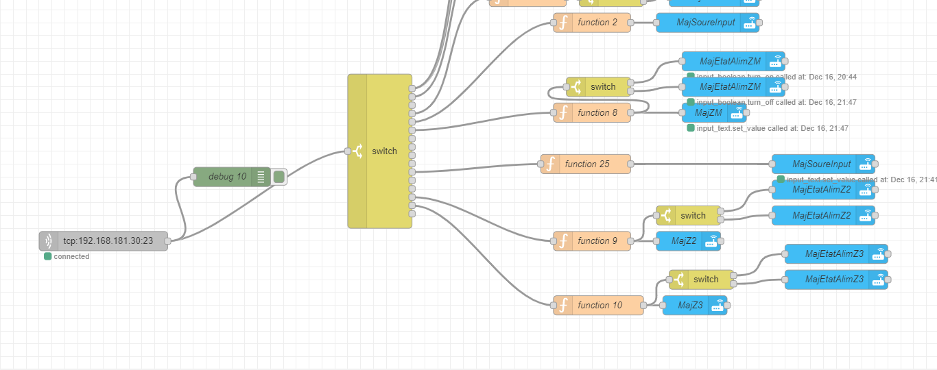

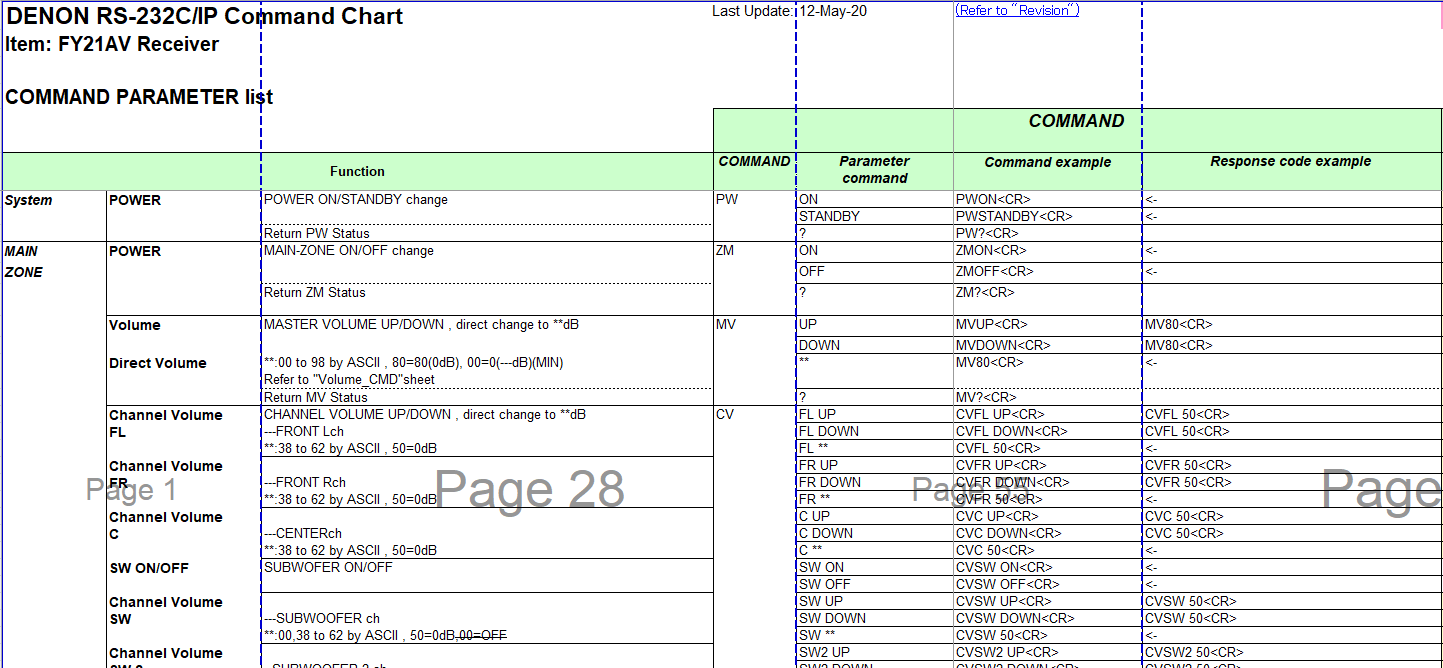

Le flux node red pilote l’ampli

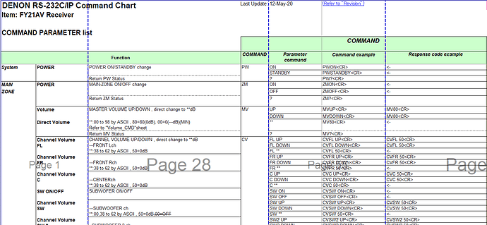

j’ai créé des entrée de type bouton par exemple pour monter le volume et le noeud TCP cause avec le denon selon leur doc
https://www.denon.com/-/media/files/documentmaster/denonna/fy21avr_denon_protocol_v02_04062020.xlsx
je peux donc complètement piloter l’ampli avec HA a travers ce flow
le gros avantage, c’est que l’ampli est assez verbeux, donc je recupere son état pour mettre a jour HA
en gros, avec un bouton ; mon « room on »
je met l’ampli en route, je set le zone master
je mets le volume au prédéfini ,
je choisi la source …
le flow me permet aussi de régler des problèmes de différence de volume entre source
par ex, si je selectionne sonos, le volume ne numérique est très elevé
alors je set le volume a 35 via MV35 et ensuite, une fois que j’ai bien récupéré que l’ampli est a 35, je permute ma source avec un SICD
la fonciton 26 par ex ressemble a ca :
//var msg;
var MS ; //type string ;
var MSFIN;
MS = msg.payload.toUpperCase();
if (msg.payload == « on ») {
MSFIN = « MS »+MS ;
} else {
MSFIN = « MS »+ « MCH STEREO » ;
//SIFIN = « BD »;
msg.payload = MSFIN ;
return msg ;
elle sert a passer l’ampli en stéréo sur toutes les enceintes ( pour les sources qui sont juste en stéréo)
j’ai une télé dans une pièce a coté qui est sur le Z2 de l’ampli,
donc idem, je peux mettre en route uniquement la Z2 (fonction 18)
var PW ; //type string ;
var PWFIN;
PW = msg.payload.toUpperCase();
PWFIN = « Z2 »+PW ;
} else {
PWFIN = « Z2 »+ « OFF » ;
//SIFIN = « BD »;
msg.payload = PWFIN ;
return msg ;
et avec un autre flow, je vais basculer la barre de son associée en entrée optique, et ainsi de suite …
les injects en haut avaient surtout pour vocation le test quand j’ai recu l’ampli , la ils ne servent plus
mais j’envisage d’améliorer ca en settant des modes pê en fonction des personnes
gérer le ,niveau des basses, la tonalité … enfin pas mal de réglages sont possibles (pour pas dire tous)
et je suis personnellement assez jusqu’auboutiste !
c’est très stable le protocol DENON , ca se déco jamais et ca passe bien les instructions ( l’ampli est en ethernet)

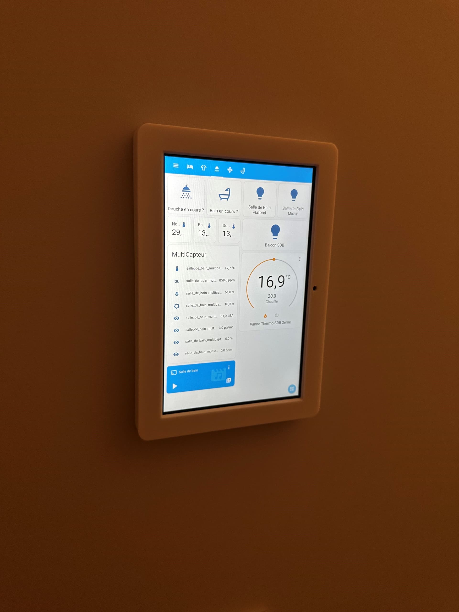

j’ai réussi, je pense a régler ma dernière lubie !! détecter la douche !!! pour commander qq fonction
  • désembuage,
  • vmc,
  • seche serviette
  • mise des persiennes en occultant, …
voici mon idée :
mise en place d’un ESP avec 3 sondes de température DS18B20;
une sur l’arrivée nourice eau chaude,
une sur le départ baignoire eau chaude
une sur le départ douche eau chaude
j’ai glissé les sondes dans le calorifuge des tuyaux …
j’ai un binary_sensor (un trend) sur ces sensor => je détecte si ca monte
si c’est le cas,
un flow node red crée une boucle et vérifie si le compteur d’eau tourne
si tel est le cas, ca active une entrée booléen … et après je peux faire toutes les automatisation que je vuex
