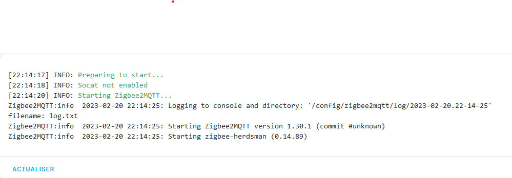

J’ai la dongle E V2 et j’ai suivi les recommandations pour le paramétrage et pourtant au démarrage je boucle sans jamais m’en sortir
Voici la config et les logs
Si l’un d’entre vous peut me pointer mon horrible erreur je lui en serait très reconnaissant.
Merci pour votre aide,
Ton log est beaucoup trop court pour que l’on puisse comprendre (et en plus c’est une capture écran).

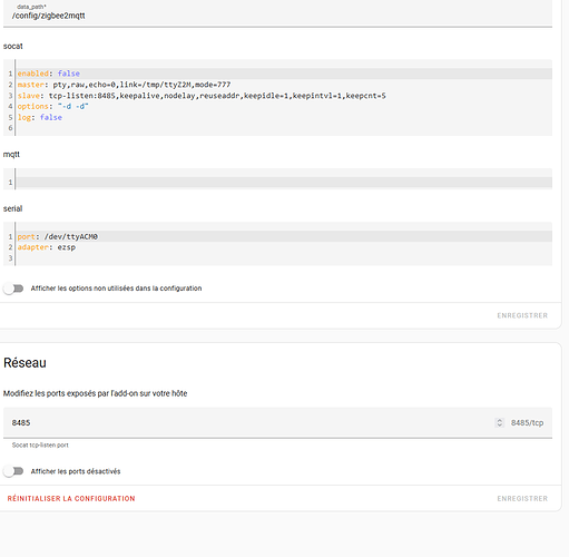

Et la partie mqtt est vide, il me semble que c’est indispensable
Regarde par ici :
J’ai suivi le lien et j’ai mis à jour le fichier config, mais je reste toujous bloqué
voici le fichier config :

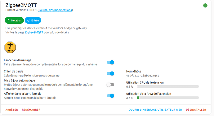

Ce qui m’énerve le plus c’est que je n’ai pas d’erreur il bloque juste comme un boulet et ne fait rien.
Le module se considère comme actif
et pourtant impossible d’ouvrir le terminal zigbee…

il me semble qu’avec la clé V2, tu dois viré ceci
tu as bien supprimer ZHA de ton HA , je suis venu en aide a un menbre a distance y’a quelque jour de ZHA à zigbee2mqtt, il as seulement desactivé ZHA , mais il planté tout son zigbee2mqtt
je lui es viré ( desinstallé ) et depuis plus de souci.
sur toutes les config qui marchent pour le V2 ils insistent sur le fait de mettre l’option adapter.

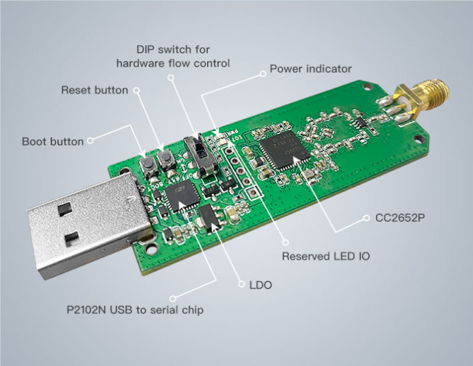

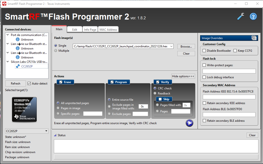

Je ne sais pas si ça peux aider, mais moi j’ai flashé ma clef comme ça et je n’ai eu aucun problème:
A noter que pour la mettre en mode bootloader, je l’ai dévissée et j’ai appuyé sur le petit bouton (Boot button) au moment de l’insérer dans le port USB.
Yes j’aurais bien aimé passer par flash programmer mais ma puce est la EFR32MG21
j’ai un dongle E et pas P.
