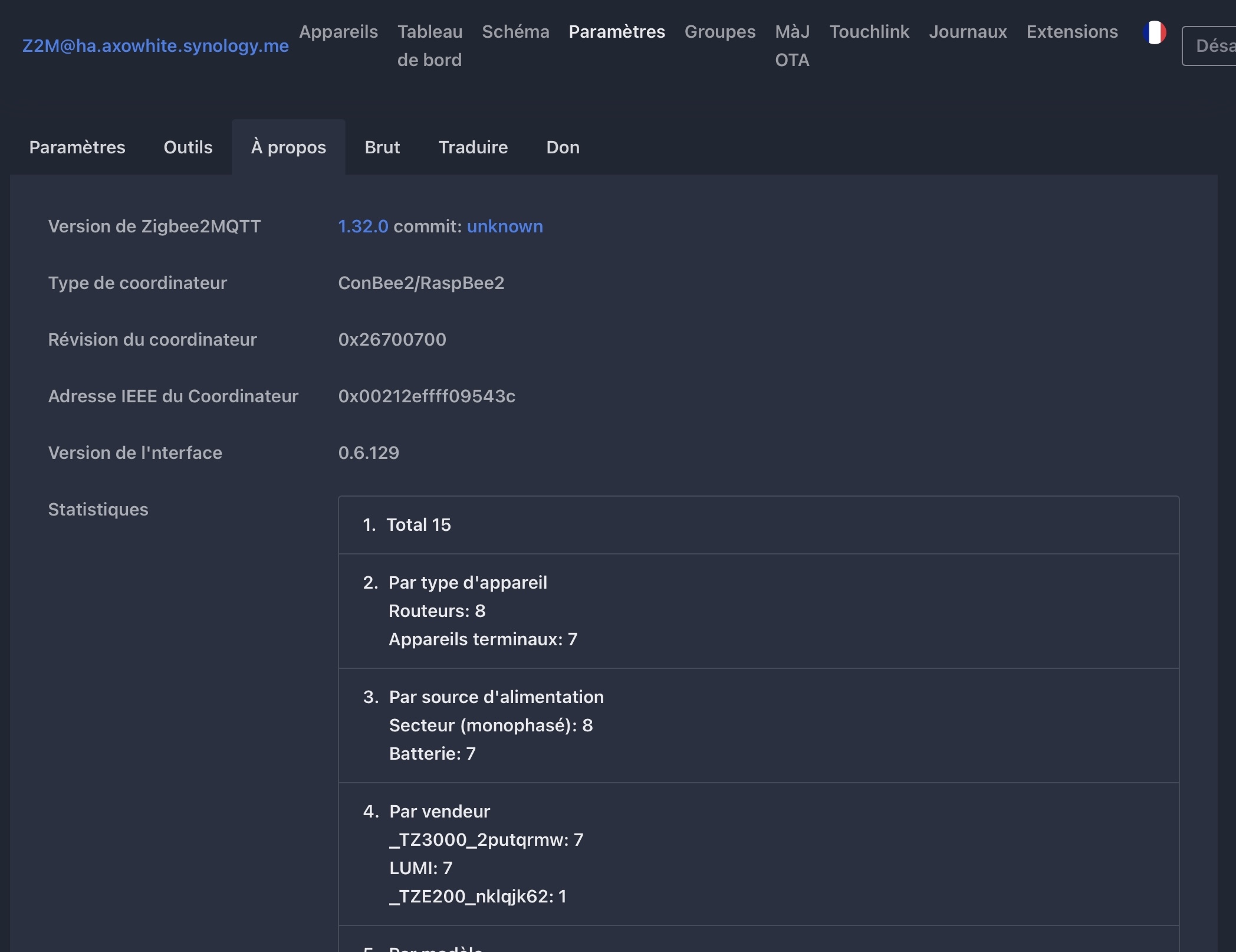

Merci @Giga77, tu m’as sauvé pour la deuxieme fois! :kissing_heart:
Tout est rentré dans l’ordre apres avoir passé la Combee 2 en 0x26580700. :partying_face:

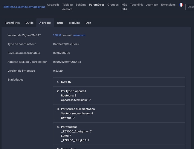

Je me suis dit que le problème venait peut être de l’ancienne version sur la combee… Du coup, je l’ai flasher sur le dernier firmware… Je me suis retrouvé tous les périphériques hors ligne ! Je suis alors repassé sur l’ancienne version de combee (26580700) et les périphériques sont toujours hors ligne…:tired_face:
Je me dit peut être que ça vient de la version de Zigbee2mqtt.
Peut on downgrader Zigbee2mqtt sur HA ?

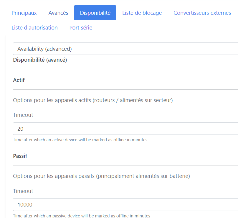

Si ça peut aider, je viens de résoudre le même problème avec une clé SonOff en modifiant le paramètre « disponibilité » de z2m sous les appareils passifs, j’ai augmenté de délai avant de signaler un timout
Mes capteur Sonoff sur batterie se mettaient hors ligne apres 2 jours, ce qui correspondait au temps en minutes qui était donné avant modification.

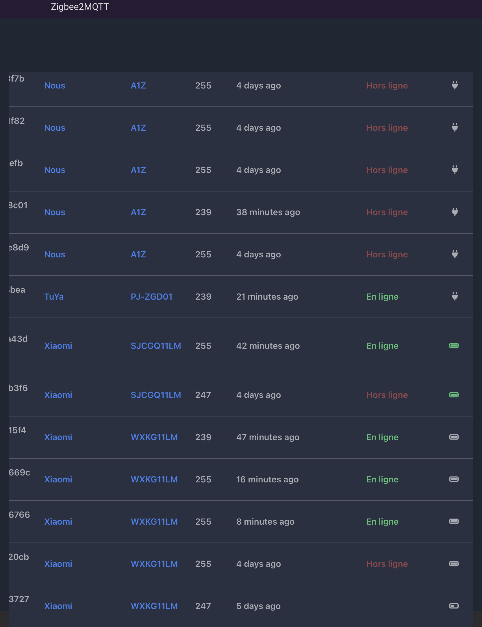

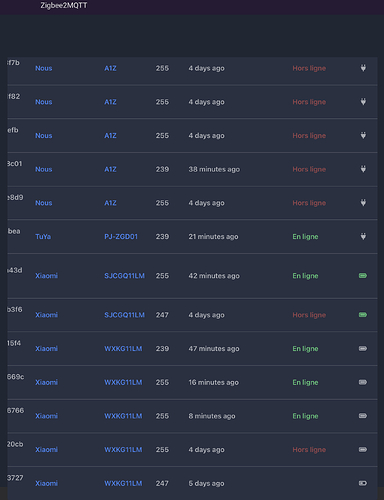

Impossible d’appairer un nouveau produit.
Toutes les prises Nous sont hors ligne.
Les boutons poussoirs sur pile et le capteur sur la porte du garage sont en ligne et fonctionnent…
J’ai flashé X fois la combee 2 pour essayer plusieurs firmware. Mais rien à faire…
Je ne sais plus quoi faire…

Je viens de flasher la clé sur la version 0x26580700 comme recommandé sur le site de Z2M mais le problème est toujours present

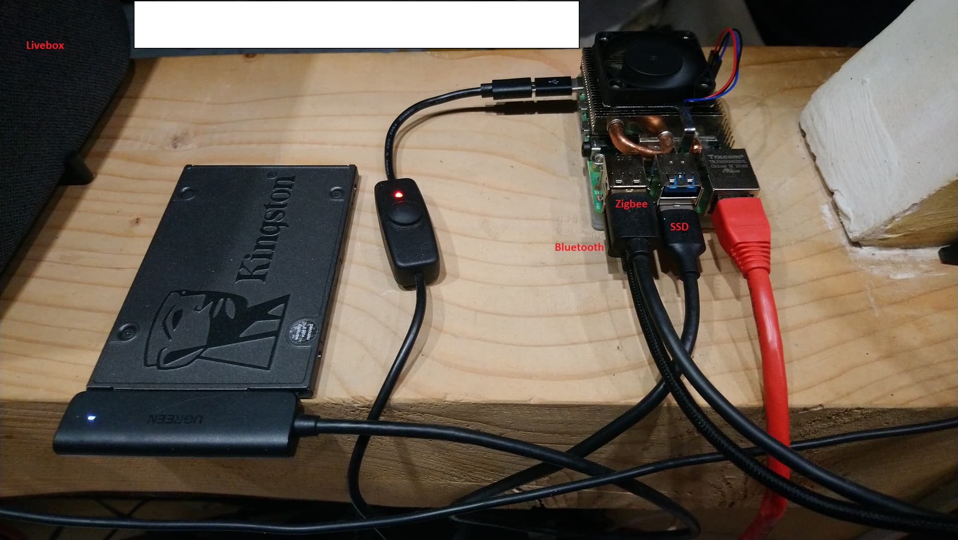

Je suis sur RPI4 4Go aussi, avec SSD sata sur USB3 + adaptateur USB de 50cm, clé Zigbee sonoff P et clé Bluetooth sur les USB2 avec rallonge USB de 1m. Alimentation de 5v 3A et aucun HUB. C’est stable comme ca.
