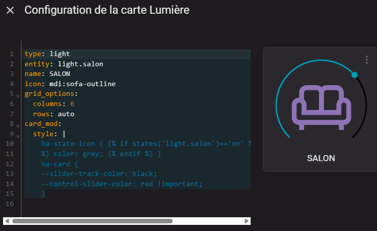

Je galère sur une card mod également.
Je voudrais changer la couleur de l'anneau.
Actuellement j'ai réussi à changer la couleur de l'icône et même de manière "dynamique"
J'ai réussi également à changer la couleur de l'anneau (slider) sur la partie non couverte en noir.
Par contre je ne trouve pas la bonne ligne de code pour la partie active.
J'ai tenté
  • slider-active-color
  • slider-main-color
  • control-slider-color
  • path-main-color
  • round-slider-color
  • et bien d'autres
J'ai trouvé tous ces termes sur le net, mais uniquement sur des sujets de slider à plat, alors que celui que je cherche à modifier est sous forme d'anneau
Voici mon extrait de code et le rendu pour l'instant. Ce que je cherche c'est à modifier la couleur bleu en rouge (pour le test)
type: light
entity: light.salon
icon: mdi:sofa-outline
grid_options:
  columns: 6
  rows: auto

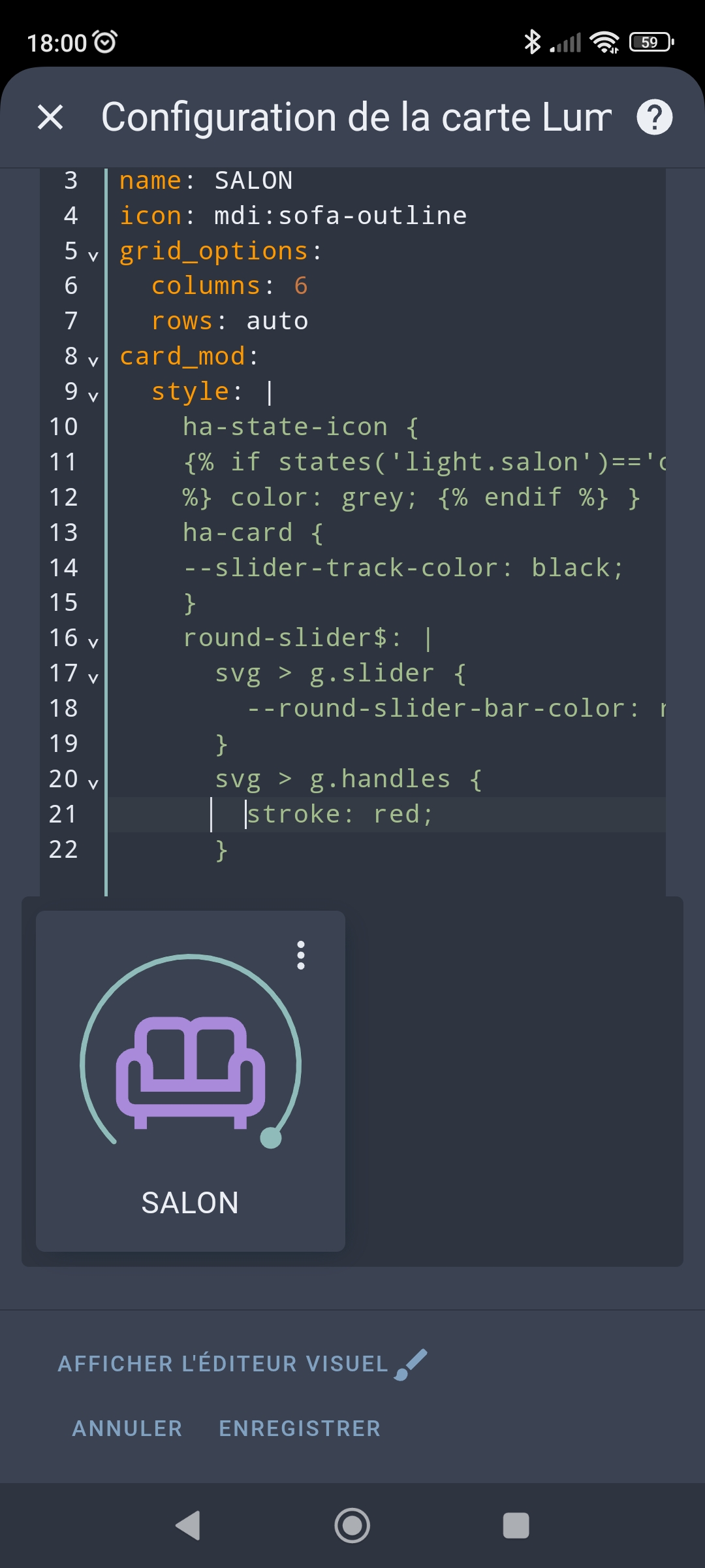

card_mod:
  style: |
    ha-state-icon { {% if states('light.salon')=='on' %} color: #aa8ada; {% else
    %} color: grey; {% endif %} }
    ha-card {
    --slider-track-color: black;
    --control-slider-color: red !important;
Merci à celle ou celui qui pourra m'aider :raised_hands:

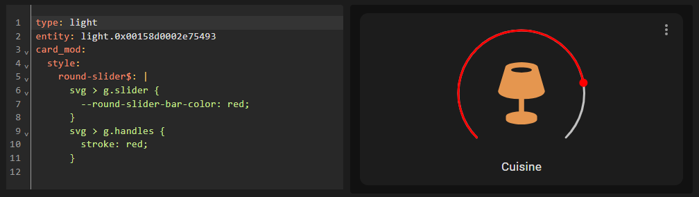

un exemple:
type: light
entity: light.0x00158d0002e75493
card_mod:
  style:
    round-slider$: |
      svg > g.slider {
        --round-slider-bar-color: red;
      svg > g.handles {
        stroke: red;

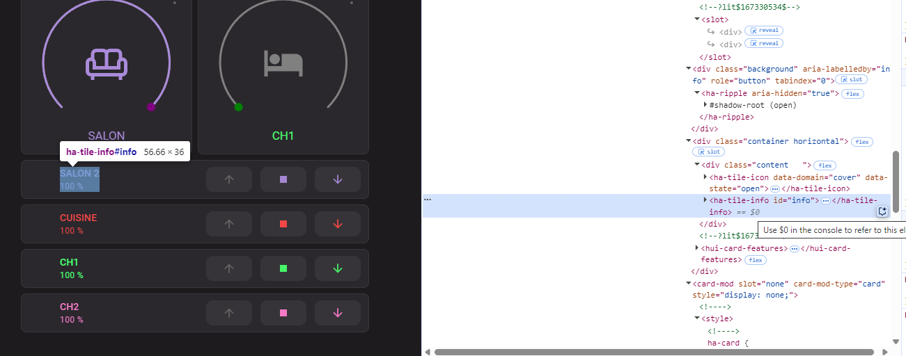

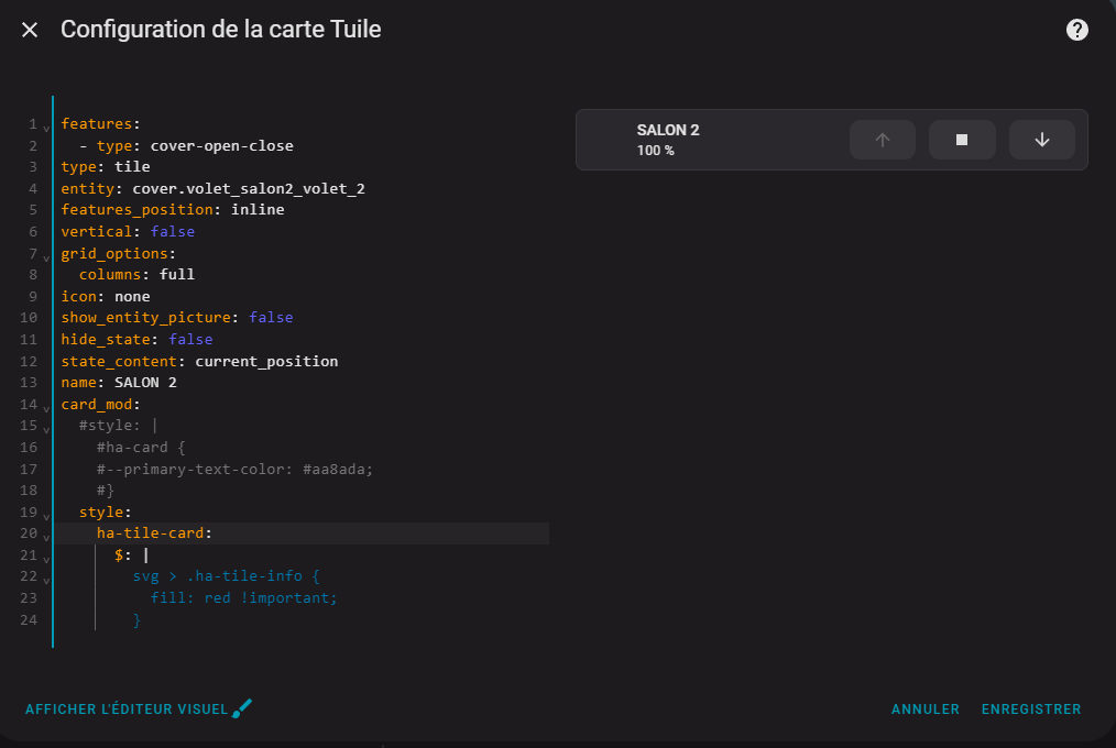

Bon décidemment je n'arrive pas à me dépatouiller de ce card_mod. J'ai visionné un paquet de fois la vidéo et essayer de chercher sur le net mais sans succès. Du coup je vous présente ma démarche et le code que j'en ai extrapolé mais qui ne donne pas satisfaction.
J'ai une tuile volet roulant où j'ai pu changer la couleur de toute la tuile en violet (voir code en # plus bas)

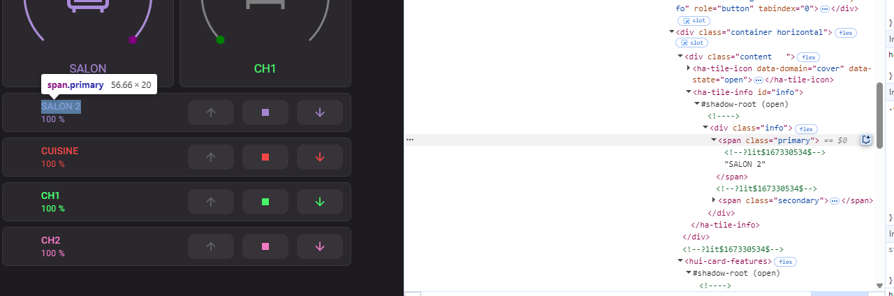

En faisant F12 je me suis aperçu que l'on pouvait détailler et n'attaquer que le texte (ici SALON2 & 100%).
Mais que ce texte est dans un shadow root. Donc j'ai déroulé la vidéo sur la partie shadow root.
Clic droit, copier, coller element.
Et après pas mal d'essais j'obtiens un code pas en erreur mais qui n'agit en rien.
A priori j'attaque le bon chemin car lorsque je tape la ligne de code pour la couleur, je vois le texte clignoter.
Voici ce que j'ai rédigé :
Must to have, j'ai vu qu'un niveau encore en dessous et sous un shadow root on pouvait choisir soit le texte SALON2 soit 100%
Mais est-ce que cela veut dire que je dois faire un sous niveau svg dans le svg du tile-info ?
Si cela est possible, est-ce que je pourrais avoir le code et l'explication associée pour que je saisisse les subtilités qui m'échappent ?
Merci beaucoup par avance :slight_smile:
Test comme ça voir :

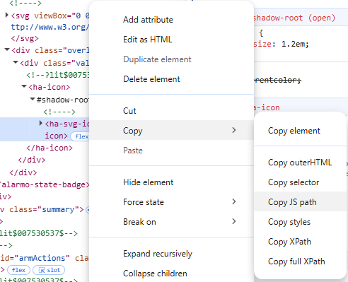

Je n'est pas d'entité cover, je ne peux pas tester chez moi.
Sinon copie le JS path et met le moi dans ton message.

card_mod:
  style:
    ha-tile-card$: |
      svg > .ha-tile-info {
        fill: red !important;
Même résultat, le code n’est pas en erreur mais le texte reste par défaut (blanc) :confused:
EDIT : je te copie ça
EDIT 2: voici
document.querySelector("body > home-assistant").shadowRoot.querySelector("home-assistant-main").shadowRoot.querySelector("ha-drawer > partial-panel-resolver > ha-panel-lovelace").shadowRoot.querySelector("hui-root").shadowRoot.querySelector("#view > hui-view > hui-sections-view").shadowRoot.querySelector("div > ha-sortable > div > div:nth-child(2) > hui-section > hui-grid-section").shadowRoot.querySelector("ha-sortable > div > div:nth-child(1) > hui-card > hui-tile-card").shadowRoot.querySelector("#info")
Comme ca ?
card_mod:
  style:
    hui-tile-card $: |
      #info {
features:
  - type: cover-open-close
type: tile
entity: cover.volet_salon2_volet_2
features_position: inline
vertical: false
grid_options:
  columns: full
icon: none
show_entity_picture: false
hide_state: false
state_content: current_position
card_mod:
  style:
    hui-tile-card $: |
      #info {
Idem (et pour info je teste à chaque fois avec stroke/color au cas où).
