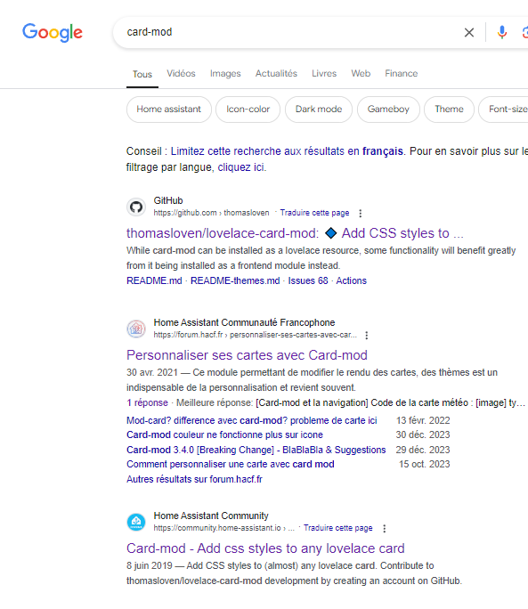

Déjà ce qui est dispo dans le github du module que tu utilises: GitHub - thomasloven/lovelace-card-mod: 🔹 Add CSS styles to (almost) any lovelace card · GitHub
Ensuite ce qui est dispo dans le post du dev sur le forum anglophone (le premier message pas les 7000 messages qui suivent:https://community.home-assistant.io/t/card-mod-add-css-styles-to-any-lovelace-card/120744
dans ce premier message il y a un exemple et à la fin un lien vers un message qui ressence quasi toutes les modifs possibles:
https://community.home-assistant.io/t/card-mod-add-css-styles-to-any-lovelace-card/120744/1396
Le premier message du fil que tu es en train de prolonger contient les deux mêmes liens...
Ou encore littéralement les 3 premiers résultats de google:

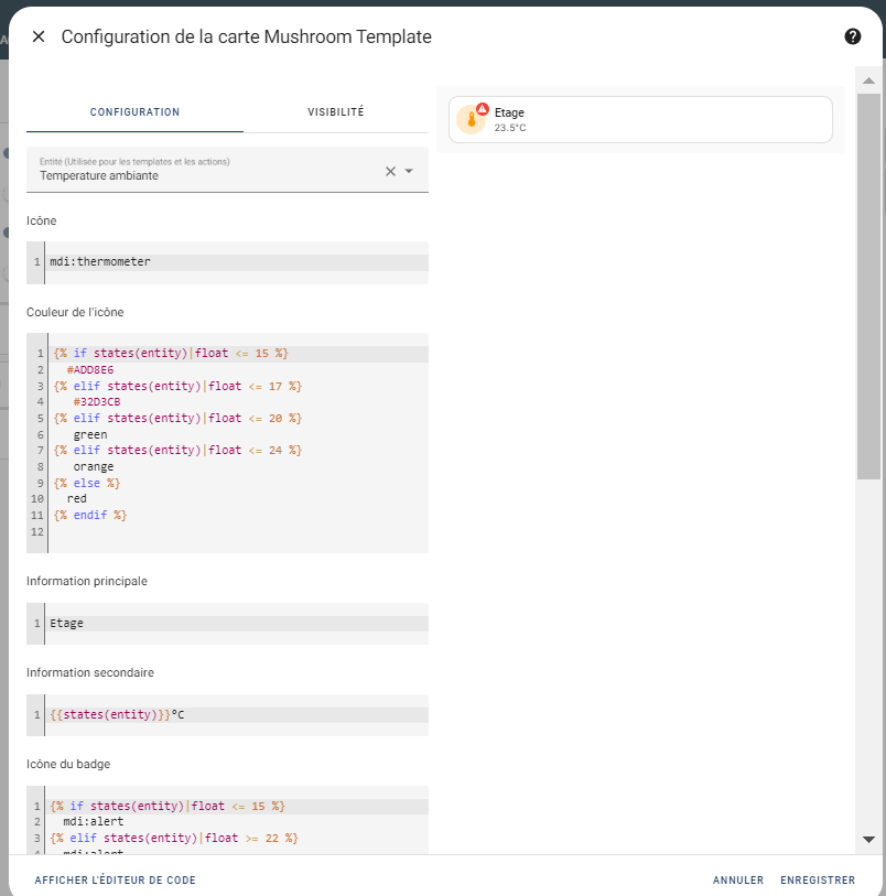

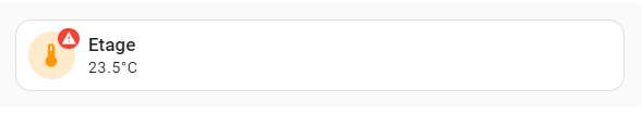

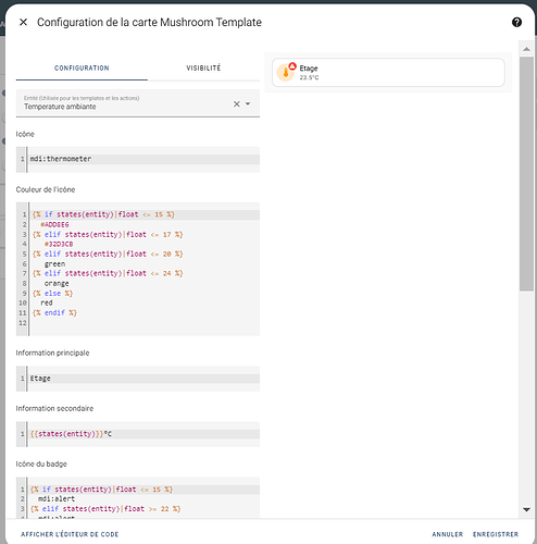

Je suis volontairement hors sujet, mais juste pour dire que card-mod est parfait pour modifier une carte lorsqu'on ne trouve pas chaussure à son pied, mais parfois il faut fouiller un peu pour trouver des cartes qui font ce qu'on veut sans necessairement utiliser card-mod.
Un exemple la couleur de l'icone varie avec la temperature. Un badge rouge apparait lorsqu'on est dans des conditions definies, on peut aussi chager l'icone et même afficher du texte pour dire houlala c'est chaud:
en YAML:
primary: Etage
secondary: '{{states(entity)}}°C'
icon: mdi:thermometer
entity: sensor.pac_room_temperature
icon_color: |
  {% if states(entity)|float <= 15 %}
    #ADD8E6
  {% elif states(entity)|float <= 17 %}
     #32D3CB
  {% elif states(entity)|float <= 20 %}
     green
  {% elif states(entity)|float <= 24 %}
     orange
    red
badge_icon: |-
    mdi:alert
  {% elif states(entity)|float >= 22 %}
    mdi:alert
    none
badge_color: |-
    red
     red
    none
ou via l'interface graphique:
et le tout sans cardmod...

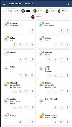

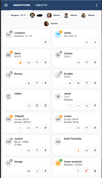

Pour chaque custom:button-card il y a un état (state), un nom (name) et une étiquette (label) qui sont implémentés et tu peux avoir autant de cartes que tu veux sur ton dashbord, avec pour chaque carte un nom, une étiquette et un état. De plus, pour une custom:button-card, tu peux inclure autant de custom_fields que tu veux (chaque custom_fields pouvant "renfermer" n'importe quelle carte disponible (custom ou non). Tu peux donc inclure dans une custom:button-card, une carte "Gauge", une custom:mini-graph-card, etc.

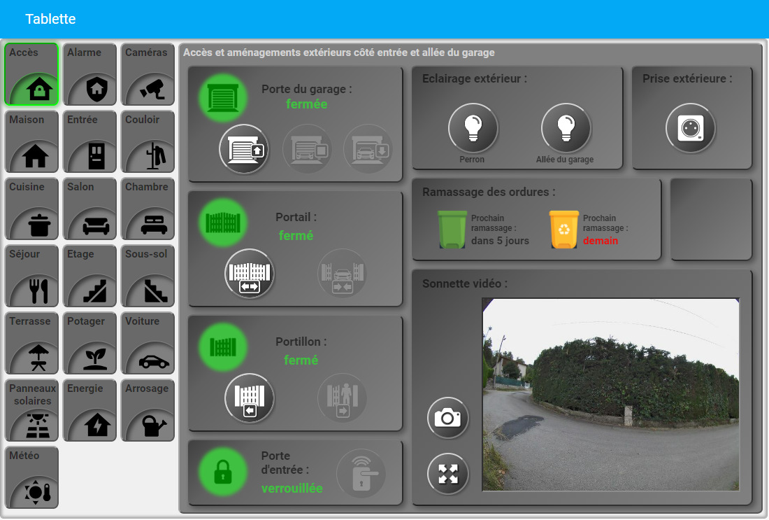

Voici un exemple de tableau de bord pour tablette sur lequel je travaille :
Il est composé d'une seule custom:button-card avec autant de custom_fields que nécessaire.
Bon d'accord, j'en suis à un peu plus de 2000 lignes de code avec juste la première vue qui est presque terminée (c'est pour cette raison que @BBE trouve que je suis un grand malade) :crazy_face:
Et moi je fait quasi l'inverse comme expliqué dans ma présentation: tout en mushroom, tout à l'interface graphique... (avec juste quelques déplacement de boutons avec card-mod...) Et je suis même entrain d'essayer de tout passer en section avec quasi que des cartes "standard"...
Histoire de voir qu'avec HA tout est possible, du très simple (sections et tuiles) au plus compliqué!

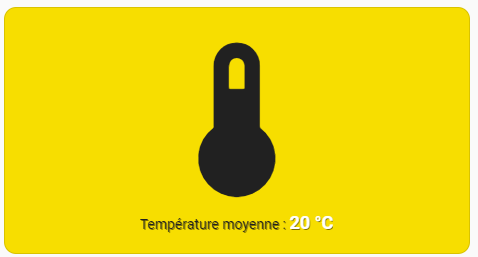

Poste une copie d’écran de ta carte entité si tu veux un exemple basé sur celle-ci en version custom:button-card (en expliquant clairement quel résultat tu souhaites obtenir).
Mais hier c’était déja pas mal. restait juste à rajouter le color dans le style du span de la chaine de ‹ label ›
<span style="font-size: 12px; color: ${color};">Temp.Globale : </span>
Pour celui-là c’est ok (je peaufinerais les différentes couleurs)
sauf que je ne vois pas comment conditionner le couleur de l’icone (ha-state-icon?) en blanc ou noir selon la back-ground-color pour avoir un contraste adéquat.
