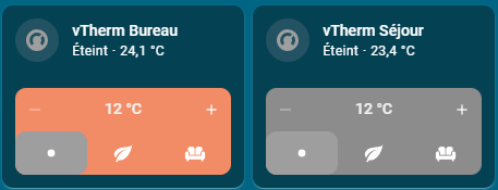

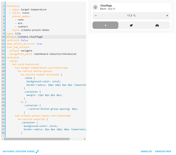

Salut @cocof
C’est un rendu de ce genre que tu cherches ?
(pas faire attention aux couleurs, c’est juste pour la mise au point :wink: )
Si oui, le code :
features:
  - type: target-temperature
  - style: icons
    preset_modes:
      - none
      - eco
      - comfort
    type: climate-preset-modes
type: tile
entity: climate.vtherm_bureau
vertical: false
show_entity_picture: true
icon_tap_action:
  navigation_path: /dashboard-tablette/thermostat
    hui-card-features$:
      hui-target-temperature-card-feature$:
        ha-control-button-group:
          ha-control-number-buttons$: |
            .value {
              background-color: coral;
              border-radius: 10px 10px 0px 0px !important;
            .container {
              margin: 12px 0px 0px 0px;
            .container {
              --control-button-group-spacing: 0px;
      hui-climate-preset-modes-card-feature$:
        ha-control-select$: |
          .container {
            border-radius: 0px 0px 10px 10px !important;
Et sinon, précises un peu plus ce que tu veux :stuck_out_tongue: !!!

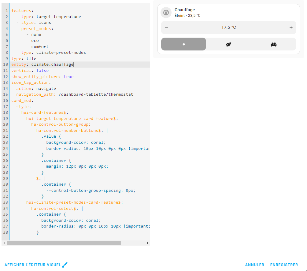

Ouhaou, merci bcp, c’est l’enchaînement des shadow qui me rendait fou! T’a fait ça en 2 min ou tu as galéré ?
je viens de tester mais je n’ai pas le meme rendu :frowning:
ma config
  • Core2024.8.1
  • Supervisor2024.08.0
  • Operating System13.0
  • Interface utilisateur20240809.0
Effectivement, je n’ai pas encore fait la màj sur mon instance de « prod ».
Je regarde dès que j’ai 5 minutes sur mon instance de test :wink:
@cocof
Avec la version 2024.8.1 :
features:
  - style: icons
    preset_modes:
      - none
      - eco
      - comfort
type: tile
entity: climate.vtherm_test
vertical: false
icon_tap_action:
    hui-card-features$:
      hui-card-feature:nth-child(1)$:
              .value {
              .container {
              .container {
      hui-card-feature:nth-child(2)$:
            .container {
Impeccable merci bcp, maintenant que les card-mod sont présent je vais pouvoir peaufiner :wink:

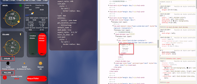

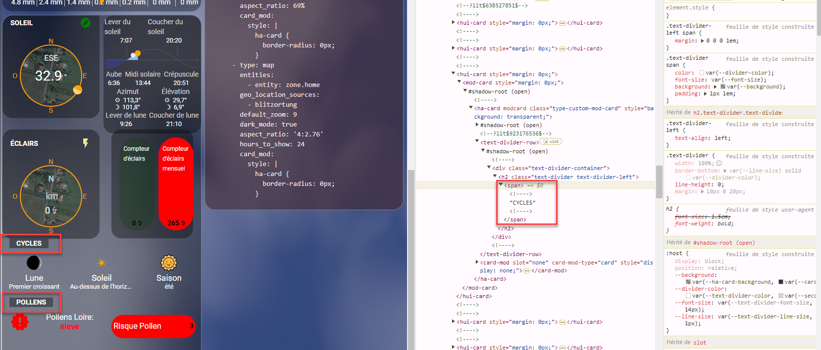

Je tente ma chance ici. J’essaye de customiser ma carte météo fraichement réalisée.
Cependant je n’arrive pas à faire ce que je veux à savoir supprimer des fonds transparents par exemple.
- type: custom:mod-card
                    --text-divider-color: rgb(255, 255, 255);
                    --text-divider-line-size: 0px;
                    top: -30px;
                'ha-card':
                  text-divider-row:
                      div > h2 > span {
                        background: none;
              type: custom:text-divider-row
              text: CYCLES
              align: left
Je n’y arrive pas car je ne pense pas être au bon endroit et/ou ne pas mettre le bon code.
Pouvez vous m’aider svp ?
Je suis incapable de styler quoique ce soit tout simplement parce que je n’ai aucune idée de ce qui doit être ciblé et c’est pas le code rendu en F12 d’un navigateur qui aide. J’ai même tenter de faie ca avec Claude ou Chatgpt et ils se plantent lamentablement .

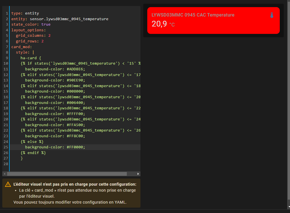

Example sur une carte entité
je cherche à changer la couleur du FOND selon la valeur de °C…
Une aide ?
card-mod:
  style: >
  '--hui-card-background': |
    {% if states('sensor.temp_moyenne')|float < 15 %}
      '#ADD8E6'
    {% elif 15 < states('sensor.temp_moyenne')|float <= 17 %}
      '#90EE90'
    {% elif 17 < states('sensor.temp_moyenne')|float <= 18 %}
      '#008000'
    {% elif 18 < states('sensor.temp_moyenne')|float <= 20 %}
      '#006400'
    {% elif 20 < states('sensor.temp_moyenne')|float <= 22 %}
      '#FFFF00'
    {% elif 22 < states('sensor.temp_moyenne')|float <= 24 %}
      '#FFA500'
    {% elif 24 < states('sensor.temp_moyenne')|float <= 26 %}
      '#FF8C00'
      '#FF0000'
quelle carte exactement ?
ta entities ou entity :wink:
colle le code complet de ta carte, pas que la parti card_mod.
la voilà avec un autre essai:
type: entity
entity: sensor.temp_moyenne
state_color: true
layout_options:
  grid_columns: 2
  grid_rows: 2
    ha-card: {
    background-colod: #223344;
Déjà, il te manque le card_mod: avant la ligne style:
Ensuite je pense que background-colod: #223344; devrait a minima être background-color: #223344;
As-tu lu la doc de card_mod? As-tu juste relu ton code ?
[edit] @WarC0zes est trop rapide… mais attention, il ne sera peut être pas toujours aussi disponible

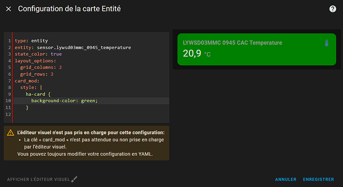

Voici des exemples :
type: entity
entity: sensor.lywsd03mmc_0945_temperature
state_color: true
layout_options:
  grid_columns: 2
  grid_rows: 2
      background-color: green;
type: entity
state_color: true
layout_options:
  grid_columns: 2
  grid_rows: 2
    {% if states('lywsd03mmc_0945_temperature') < '15' %}
      background-color: #ADD8E6;
    {% elif states('lywsd03mmc_0945_temperature') <= '17' %}
      background-color: #90EE90;
    {% elif states('lywsd03mmc_0945_temperature') <= '18' %}
      background-color: #008000;
    {% elif states('lywsd03mmc_0945_temperature') <= '20' %}
      background-color: #006400;
    {% elif states('lywsd03mmc_0945_temperature') <= '22' %}
      background-color: #FFFF00;
    {% elif states('lywsd03mmc_0945_temperature') <= '24' %}
      background-color: #FFA500;
    {% elif states('lywsd03mmc_0945_temperature') <= '26' %}
      background-color: #FF8C00;
      background-color: #FF0000;
