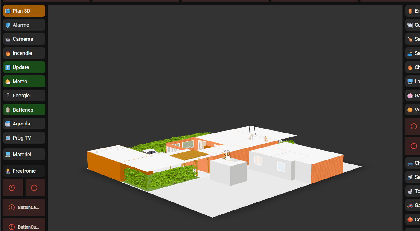

Nouveau challenge ? en tout local sur un pi4 de test avec un vieux fichier qui trainait, (je n’ai pas retrouvé le bon pour le moment …
1
1
je doute de le faire, mais j’aime bien l’idée :smiley:
cdt

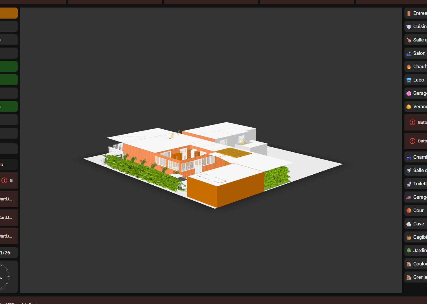

J’avais réfléchi à ça à un moment aussi, mais niveau manipulation c’est pas aussi souple (ou trop) et sur un petit écran il faut pas de gros doigts

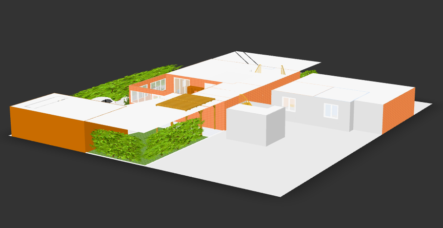

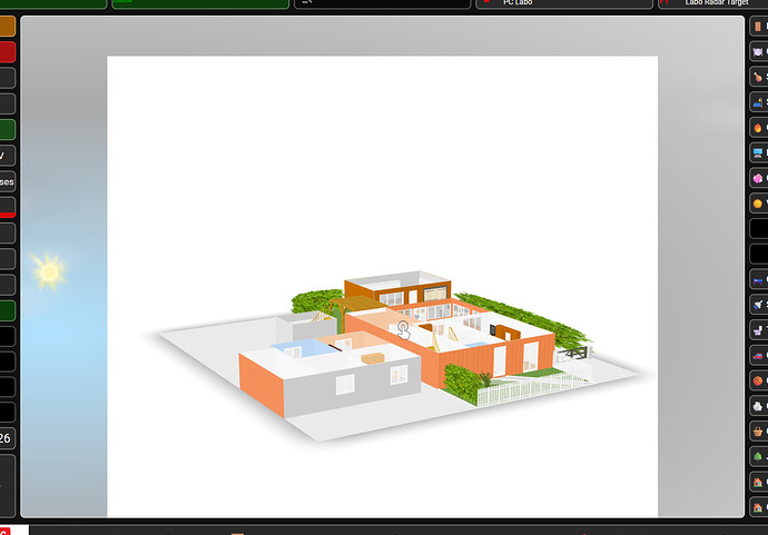

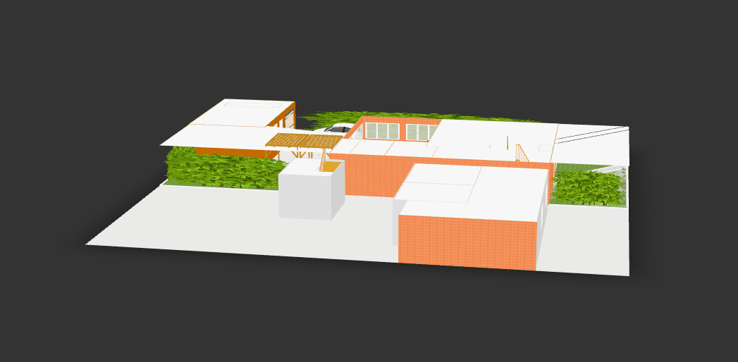

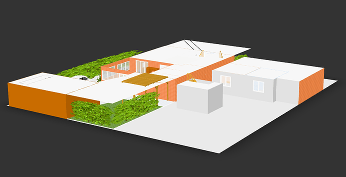

Pour le moment je me heurte surtout à la transparence du rendu 3D et je m’y casse les dents j’ai pourtant simplifié au max …
si je ne trouve pas je mettrais mon code :sweat_smile:
cdt
Re,

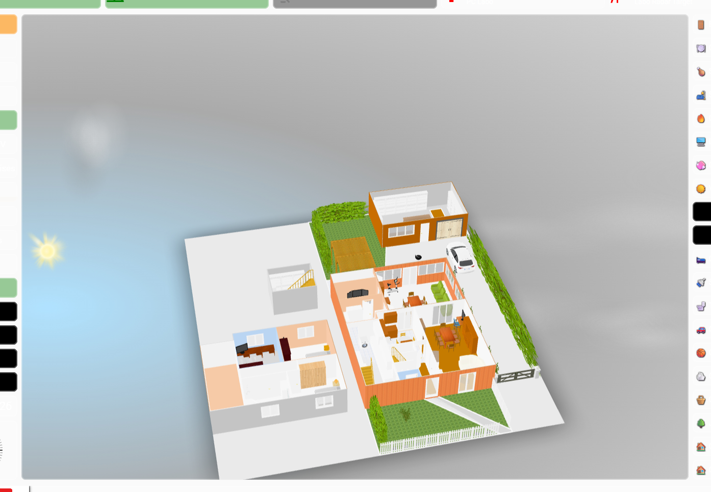

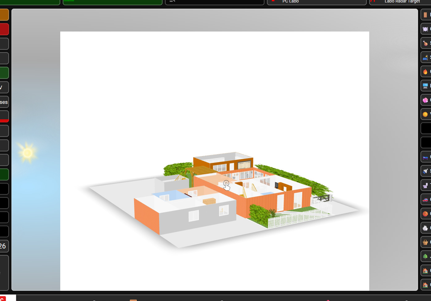

Bon ben j’ai trouvé, je pensais que le soucis c’était le code, mais le soucis c’est le navigateur ( firefox )…
firefox
edge
Bref je trouve pas (et vu que je veux conserver firefox, on va en rester là).
Si quelqu’un à une idée lumineuse je prend, sinon je stoppe la recherche. J’ai tenté un tas d’approches…

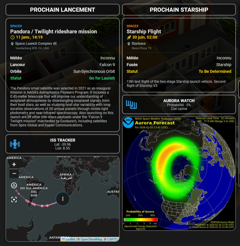

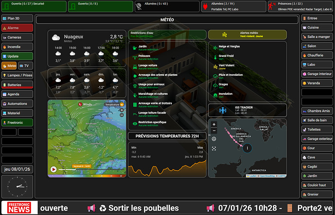

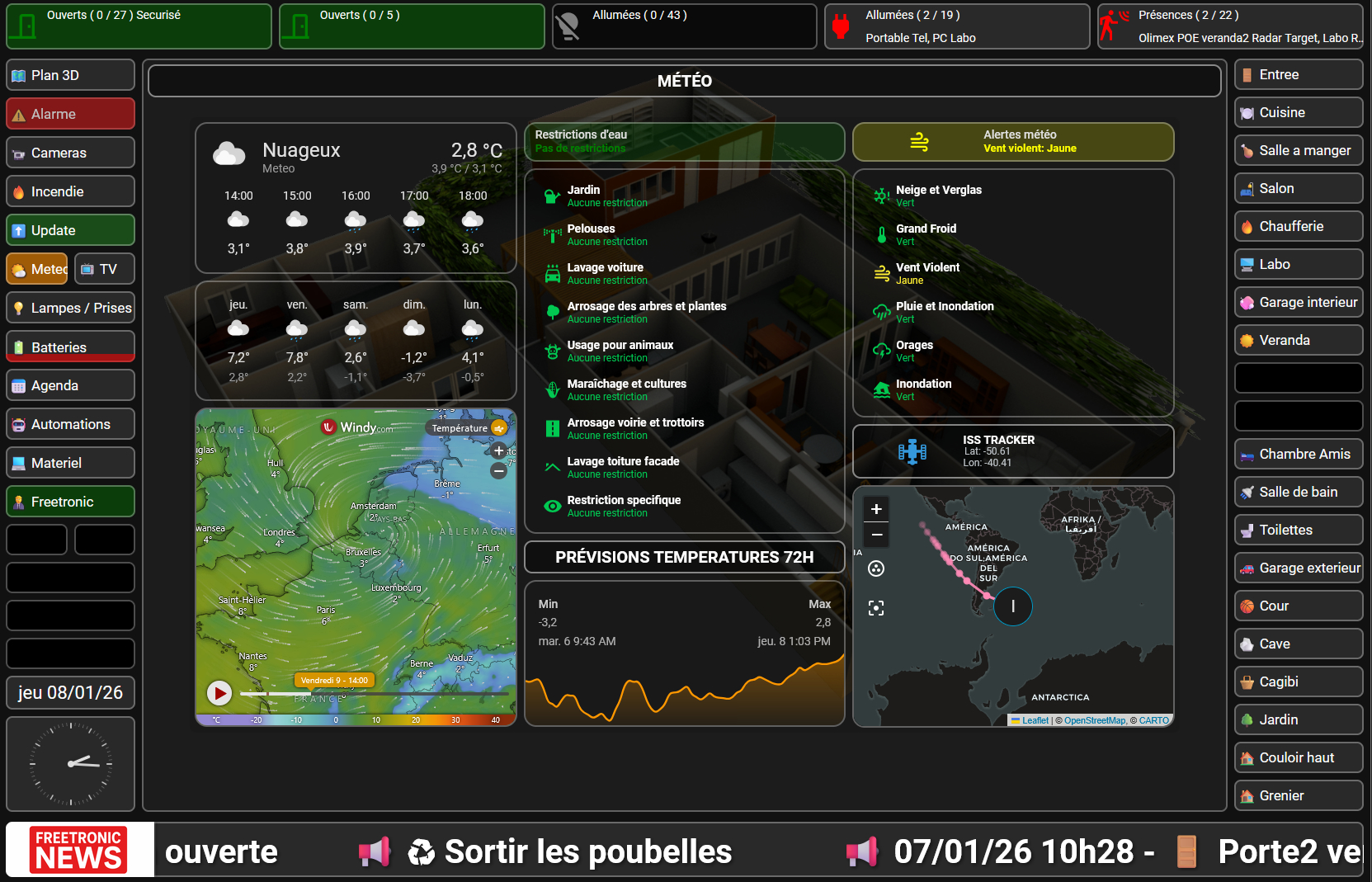

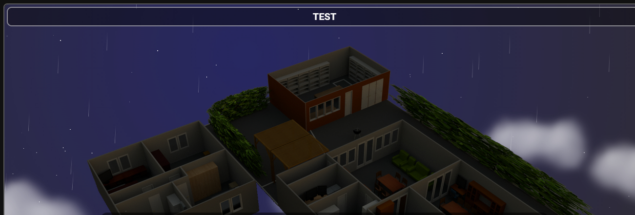

J’ai revu la partie météo, je ne savais pas trop quoi mettre en bas à droite hors la carte lune que je vois en live sur le plan, du coup j’ai mis l’ISS :slight_smile:
cdt
Re,

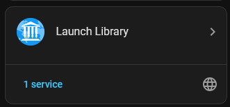

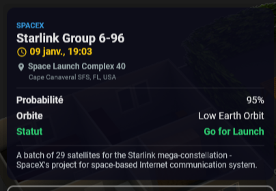

Du coup après l’ISS je viens d’enchainer
on installe l’intégration
on mélange bien les entités et les attributs et on met tout dans une button card
et 15 min (réglable) avant un launch
1
et mise en test de meteocss II le retour :smiley:
