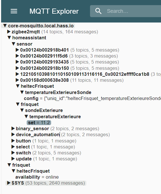

Question bête… la température extérieure tu l’envoies via MQTT ? Il faut lui transmettre une valeur pour que ça l’envoie (d’où l’erreur).
Oui en MQTT en suivant le readme
Ok donc je pense que le soucis vient de là. Lorsque la température est modifiée via MQTT c’est censé s’afficher dans les logs, et prise en compte au second envoi. Tu peux me confirmer ? As-tu attendu le second envoi pour voir si ça fonctionnait ensuite ?
YES j’ai trouvé l’erreur
info(_mqttEntities.tempExterieure.commandTopic.full);
donne frisquet/sondeExterieure/temperatureExterieure/set (il manque homeassistant/sensor/)
Si je publie sur frisquet/sondeExterieure/temperatureExterieure/set c’est bon !!
Je te laisse corriger le code ou le readme
