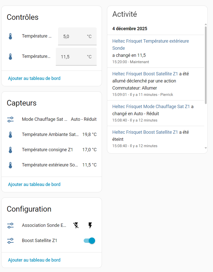

@haribo77 @PierrickP J’ai déployé mis une branche 2.0.0 test pour le satellite, je viens d’essayer, je récupère la trame, je récupère les infos, et je peux modifier la valeur de consigne avec un boost.
La température de boost est évidemment un incrément de 0 à 5. Mais j’hésite toujours à définir une température de consigne boost…

Il y a des choses en plus (c’est génial) mais le boost n’a pas l’air de faire quelque chose.
Après 10 min, pas de réaction de la chaudière (mise en marche). Rien d’affiché (chaudiere / satellite) mais c’est certainement normal.
le 5°c de boost, c’est bien pour tester, mais je pense qu’on peut choisir mieux en valeur par défaut :joy:

Attention, c’est un fonctionnement par écrasement, pas un remplacement du Satellite existant. Donc il écrase la consigne uniquement si boost actif + température boost définie, au moment de la réception de la consigne du satellite, ça devrait être affiché dans les logs.
