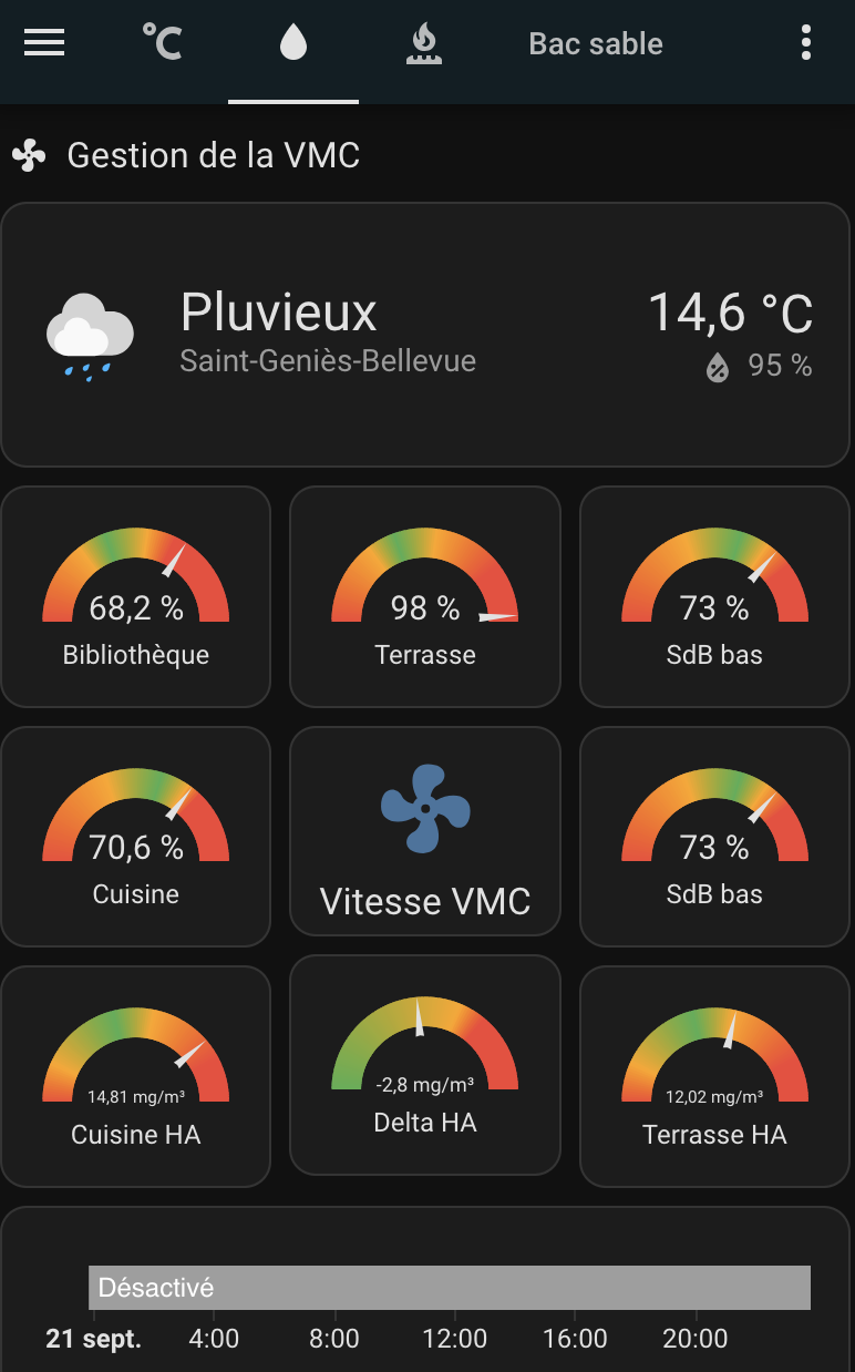

Ensuite, je regarde l’écart. Perso j’active la VMC sous différentes conditions:
  • Si l’écart est supérieur à 1.5 mg/m3
  • Si l’humidité relative est supérieur à la zone de confort pour les pièces de vie. Une petite recherche sur le web permet de connaître les zones de confort de l’humidité relative pour chaque pièce
  • Si ça n’est pas la nuit
  • Mon rêve : si on n’est pas à la maison
Voici mon visuel (au milieu, c’est un interrupteur, il y a 2 fois SdB Bas car je n’ai pas encore zigbee dans la salle de bain du haut :/):

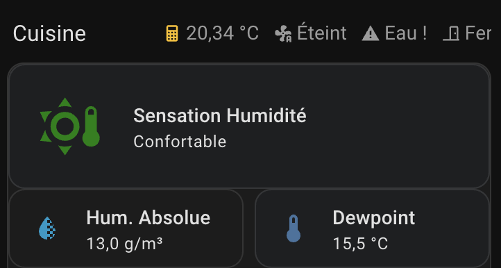

- Un exemple pour la cuisine ou j’ai un déshumidificateur, je le déclenche si le point de rosée est > ou = à 16°C
template:
  - sensor:
## Cuisine dewpoint
      - name: "cuisine_dewpoint"
        unique_id: cuisine_dewpoint
        unit_of_measurement: "°C"
        device_class: temperature
        state: >-
          {% set temp = states('sensor.cuisine_temperature_median') %}
          {% set hum = states('sensor.cuisine_humidite_median') %}
          {% if temp in ['unavailable', 'unknown'] or hum in ['unavailable', 'unknown'] %}
            unavailable
            {% set T = temp | float %}
            {% set RH = hum | float %}
            {% if RH <= 0 %}
              unavailable
              {% set a = 6.1121 %}
              {% set b = 18.678 %}
              {% set c = 257.14 %}
              {% set d = 234.5 %}
              {% set e = 2.718281828459045 %}
              {# Calcul de l'exposant #}
              {% set exponent = (b - (T / d)) * (T / (c + T)) %}
              {% set Ps_m = a * (e ** exponent) %}
              {# gamma_m = ln(RH/100 * exp(exponent)) = ln(RH/100) + exponent #}
              {% set gamma_m = log(RH / 100) + exponent %}
              {% set dew = (c * gamma_m) / (b - gamma_m) %}
              {{ dew | round(1) }}
      - name: "cuisine_dewpoint_comfort"
        unique_id: cuisine_dewpoint_comfort
        state: >-
          {% set td = states('sensor.cuisine_dewpoint') %}
          {% if td in ['unavailable', 'unknown'] %}
            Inconnu
            {% set td = td | float %}
            {% if td <= 10 %}
              Très sec
            {% elif td <= 12 %}
              Sec
            {% elif td <= 16 %}
              Confortable
            {% elif td <= 18 %}
              Légèrement Humide
            {% elif td <= 21 %}
              Humide
            {% elif td <= 24 %}
              Très Humide
              Extrêmement Humide

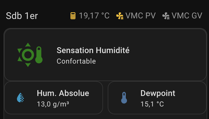

A partir des sensor.*_dewpoint on peut facilement faire ses automatisations
Exemple d’automatisation :
J’ai créé un “helper” Timer VMC dewpoint qui me permet de définir une tempo avant que la vitesse 2 s’arrête quand le point de rosée est inférieur à 16°C, je l’ai paramètré à 10mn mais c’est au choix

Et avoir des indications sur le dashboard
Pour l’instant j’ai de bons résultats
