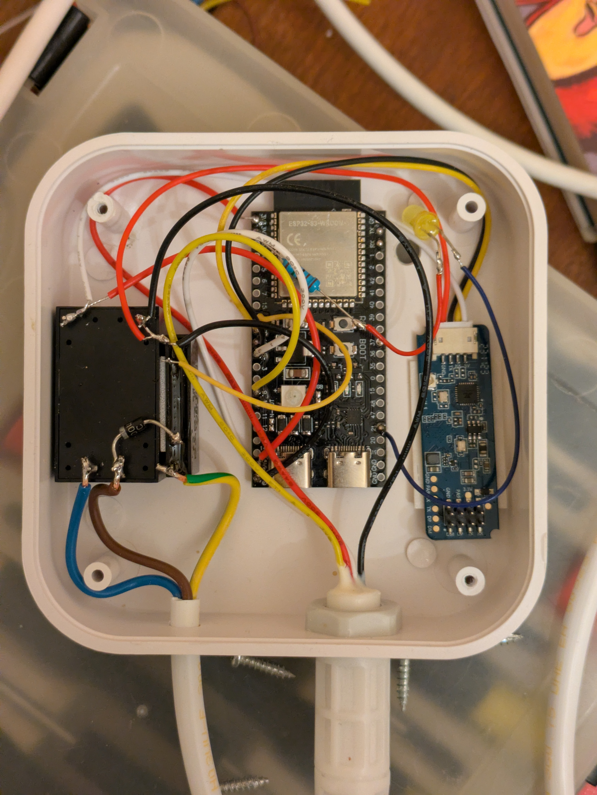

Une autre solution, très DIY est d’utiliser un ESP32, un SSR, une diode et un capteur de temperature. Avec un firmware Tasmota modifié, température de consigne et pilotage du fil pilote se font depuis n’importe quelle solution domotique.
