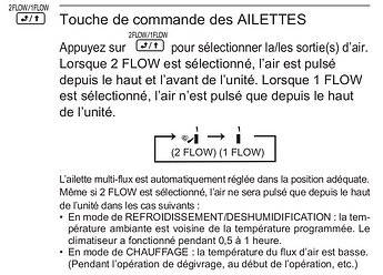

Sur ma clim, j’ai pas de réglages des palettes horizontale (c’est manuel).
Mais je peut activer le flux horizontal ou pas via 2Flow/1Flow sur la télécommande :
J’ai pas vu cette possibilité (mais j’ai peut être mal cherché )
