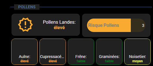

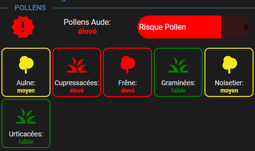

Bonjour merci pour le partage du code cependant je n’arrive pas au même resultat esthétique comme ci dessous
et le miens

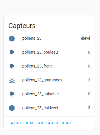

En plus je ne vois pas les sévérités à quoi elles correspondent
Merci pour votre aide
Pour avoir les arrondis, j’utilise le thème minimaliste. Pour les sévérités c’est lié à l’installation de l’intégration il faut décocher la petite case pour avoir la meme version en numérique:
HTH

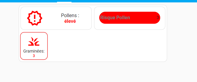

Bonjour à tous, j’ai installé ce module mais je pense avoir un souci avec la mise à jour des données. J’ai pourtant réglé pour qu’il scan toutes les 3 heures, mais je viens de voir que la dernière mise à jour date d’il y a 4 jours, est-ce normal ?

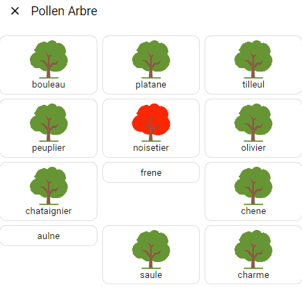

Depuis quelques jours je n’ai plus l’affichage en fond du type de plante :
Or je n’ai rien changé à mon (ou plutôt ton) code.
Tu aurais une idée ?
Pas le même département, pas les mêmes pollens, pas les mêmes cartes, mais toujours l’icone chez nous.

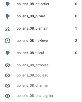

Ca donne quoi sur les entités « de base » ?
Ça fonctionne normalement :
2 arbres pas reconnus… mais bon, normal, ils poussent en ce moment ![]()
pas de soucis de mon coté.
- type: custom:mod-card
margin-top: -30px;
type: custom:text-divider-row
text: POLLENS
align: left
margin: -19px -5px 0px -5px;
type: horizontal-stack
entity: sensor.pollens_11
icon: mdi:alert-decagram-outline
layout: icon_name_state2nd
color_type: icon
- value: nul
operator: '=='
color: black
icon: mdi:decagram-outline
- color: black
- value: faible
operator: '=='
color: green
icon: mdi:check-decagram-outline
- color: green
- value: moyen
operator: '=='
color: rgb(242,234,26)
- color: rgb(242,234,26)
- value: élevé
operator: '=='
color: red
- color: red
- '--mdc-ripple-color': rgb(68, 115, 158)
- '--mdc-ripple-press-opacity': 0.5
- font-size: 16px
- font-size: 16px
background: none;
border: none;
- type: custom:bar-card
- entity: sensor.pollens_11_risklevel
icon: mdi:alert-circle
height: 47px
color: red
min: 0
max: 4
positions:
indicator: 'off'
icon: 'off'
severity:
- color: Red
from: 2
to: 3
from: 1
to: 2
- color: Green
from: 0
to: 1
style: >
border-radius: 25px;
#states > bar-card-row > bar-card-card > bar-card-background >
bar-card-contentbar > bar-card-name {
font-size: 16px;
color: white;
} ha-card {
margin-top: -2px;
background: none;
border: none;
} bar-card-value {
color: black;
font-weight: bold;
- type: conditional
conditions:
state_not: nul
margin: 5px 5px 5px 5px;
type: custom:auto-entities
columns: 5
square: false
card_param: cards
filter:
include:
- entity_id: sensor.pollens_11_*
options:
color_type: icon
aspect_ratio: 1/1
return entity.attributes.pollen_name + ":"
- border-radius: 8px
- font-size: 14px
- font-size: 12px
- value: faible
operator: '=='
color: green
- box-shadow: 0px 0px 0px 2px green
- color: green
- value: moyen
operator: '=='
- box-shadow: 0px 0px 0px 2px rgb(242,234,26)
- value: élevé
operator: '=='
color: red
- box-shadow: 0px 0px 0px 2px red
- color: red
exclude:
state: nul
- entity_id: sensor.pollens_11_risklevel
sort:
method: name
reverse: false

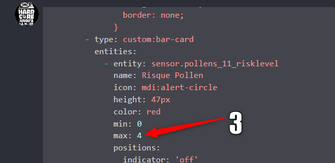

Pas de soucis chez moi non plus.
@WarC0zes, @Lesuperlolo, le max pour le sensor « pollens_XX_risklevel », ç’est 3.
Merci pour la correction ![]()

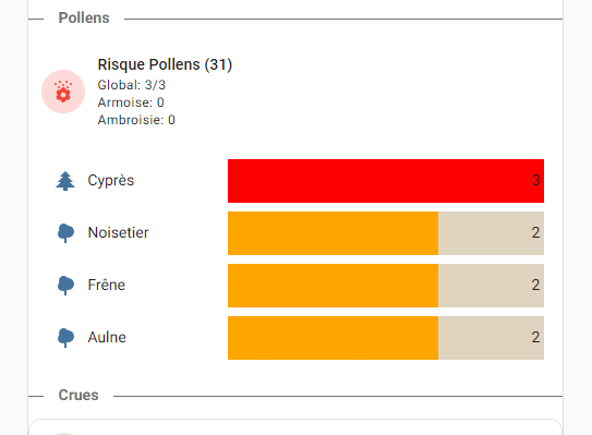

problème de calcul du niveau de mon coté
cela arrive quand on a plein de cartes partout.
il me manquait un niveau a traiter .
tout est ok
