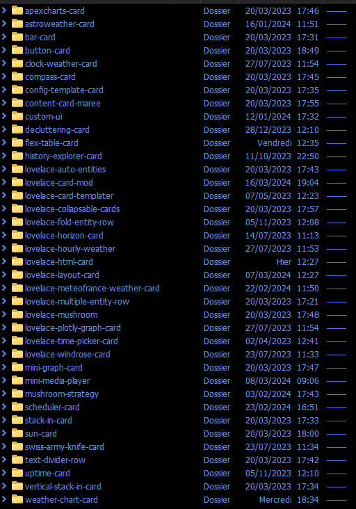

Faudrais voir avec @Laurent_showlnight comme il débute, il doit pas avoir 50 cartes.

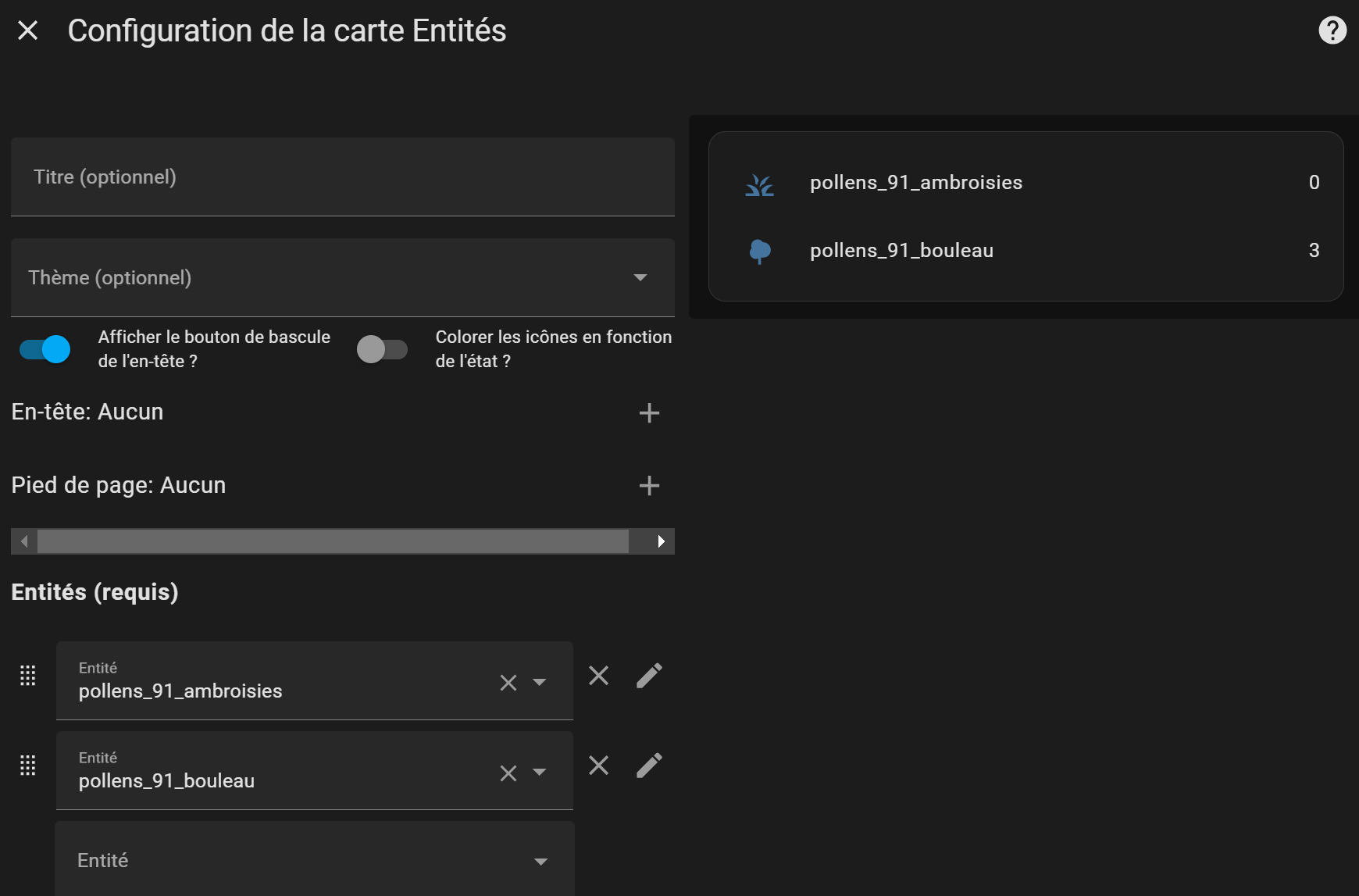

Tu peux aussi faire un test en créant une nouvelle carte toute simple pour vérifier si les icones sont bien affichées comme cela par exemple avec la carte entités de base:

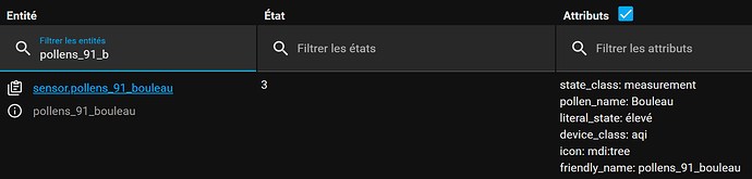

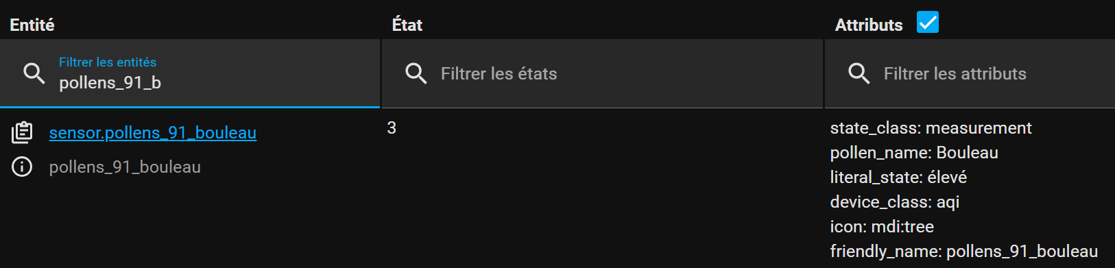

et autre check dans les outil de dev/etats si tu recherches une des entités tu vois bien l’info icon

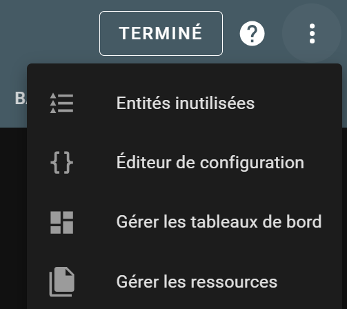

Tu n’as pas également de template special pour la carte buttoncard dans ton dasboard (cela commence avec button_card_templates: une fois que tu es dans l’affichage de ton dashbord (éditer pui editeur de configuration)?

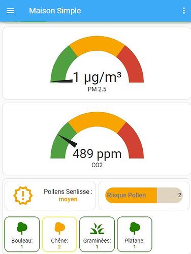

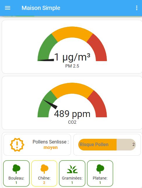

Merci pour ta carte tout est parfait du premier coup et j’ai associé cela aux information de qualité de l’air de la maison :grinning: :wave:
Testé sur Windows/Chrome et IOSapp
