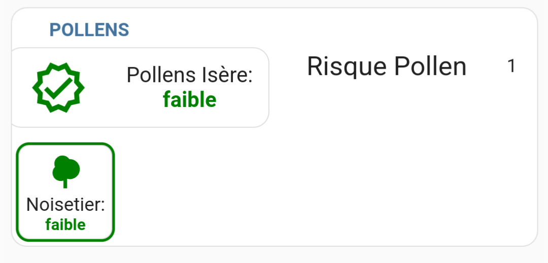

Je viens de tester le code suivant:

Mon problème est que je n’ai pas la barre de progression sous le risque pollen. Une idée d’où cela proviendrait ?
(Pour une raison que j’ignore le code de @WarC0zes reste en rouge dans l’éditeur et je ne peux pas cliquer sur enregistrer…)

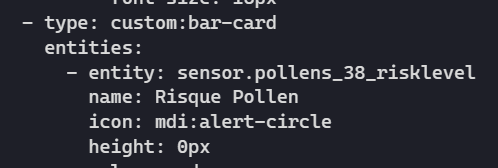

Hello @Noob38 ,
Cette ligne n’est pas bonne: height: 0px au niveau de la carte custom:bar-card
Remplace 0px par 47px et hop les couleurs seront visibles:

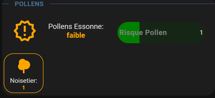

Effectivement, beaucoup mieux !
Fallait juste savoir lire le code… Merci bcp !
mon code fonctionne :
c’est bien à 47PX et non 0px. Tu as utilisé un autre code que le mien.
