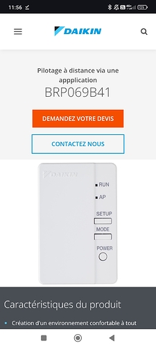

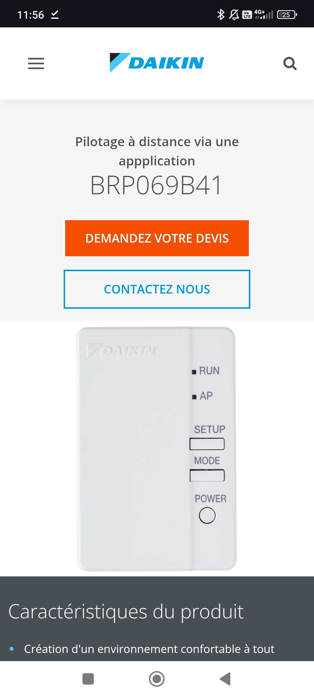

J’ai vu qu’il existait ce genre de boîtier chez Daikin mais le numéro de série de mon gainable n’est pas inscrit sur la liste des appareils compatibles.

La passerelle LAN Daikin dont vous montrez la photo doit être branchée sur votre unité intérieur (celle qui est dans les combles) sur le connecteur S21. Si ce boitier est validé, alors le module Fraikin aussi (voir le tuto). ^^

Mon gainage date de 2010 ou 2011 et il n’était pas indiqué comme compatible, pourtant j’ai pu y connecter la passerelle BRP069B42, donc si votre unité est plus récente, il n’y a pas de raison que ca ne fonctionne pas. :wink:
