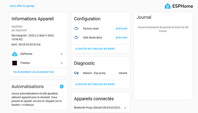

Premiers essais avec un ESP32

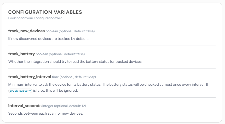

Bon, maintenant tu peut activer le bluetooth LE Tracker.
ajoute dans ton configuration.yaml:
device_tracker:
  - platform: bluetooth_le_tracker
    track_new_devices: true
    consider_home: 120
Puis redémarre HA.
Puis allume ton tile pro et HA devrais le détecter

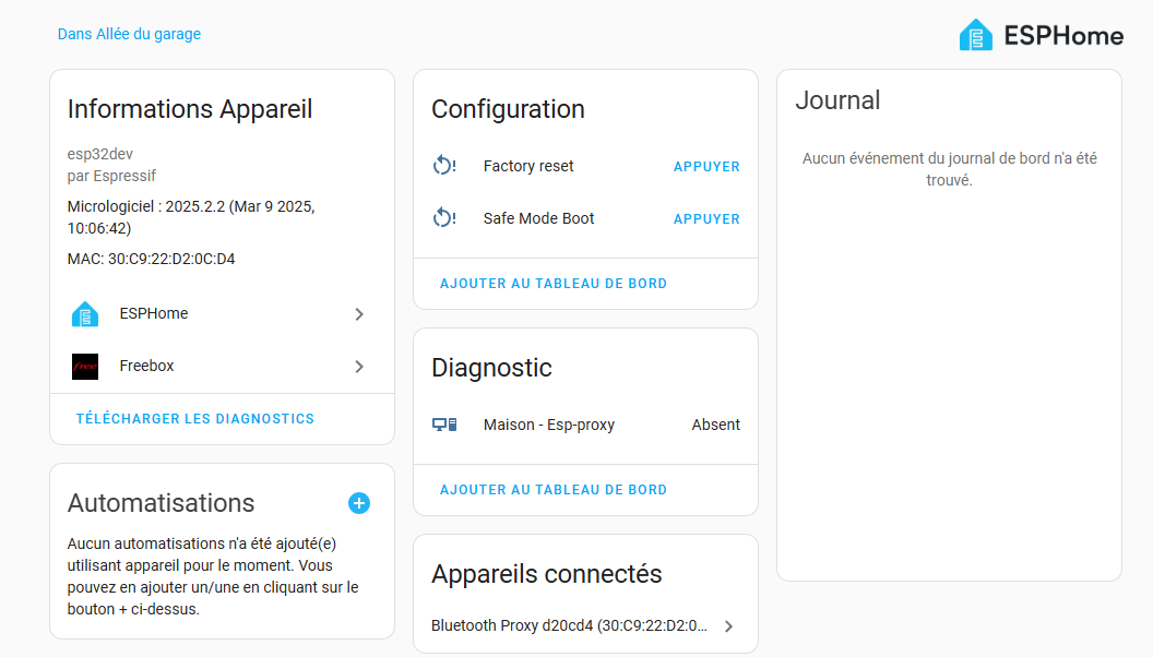

Étonnant que tu sois en absent sur le device tracker de ta freebox.
Il faut peut-être que j’installe l’intégration :grin:

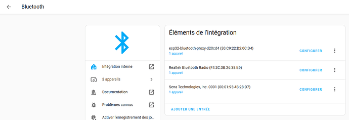

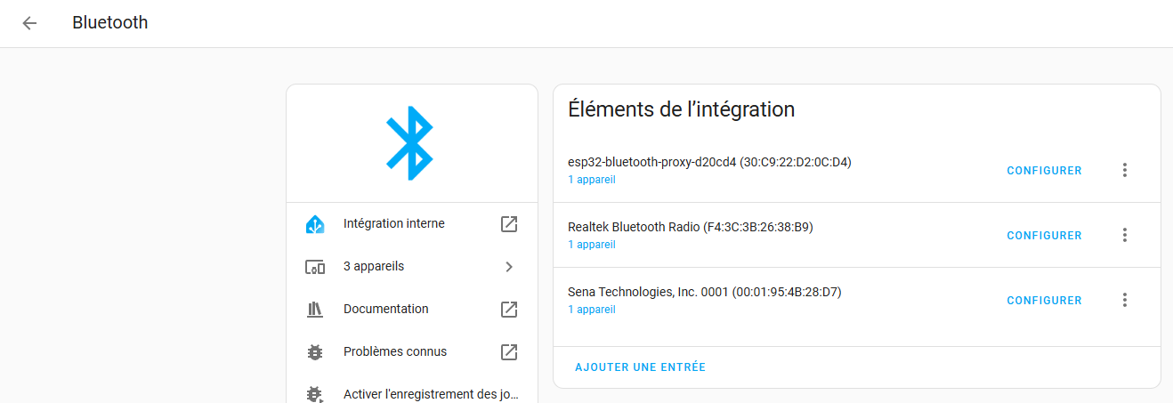

Dans l’intégration Bluetooth, j’ai ça :
Ok, je ne savais pas que tu avais déja le bluetooth LE Tracker d’activer.

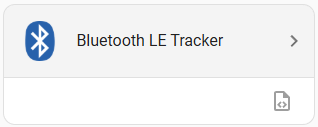

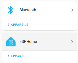

Bon, configuration.yaml modifié, HA redémarré et pas mieux :
Ca m’a ajouté cette intégration :
Tu ne verras rien dans les intégrations. Il faut regarder si t’as le fichier known.devices.yaml.
Voilà tu as bien le bluetooth LE Tracker activer maintenant.
