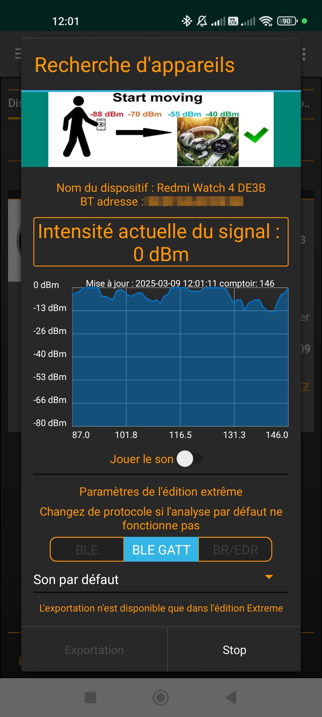

Le bluetooth est activé mais je pense que l’appli s’est connectée à ma montre…
Là en 10 minutes, le scan tourne toujours et seule ma montre Redmi apparait

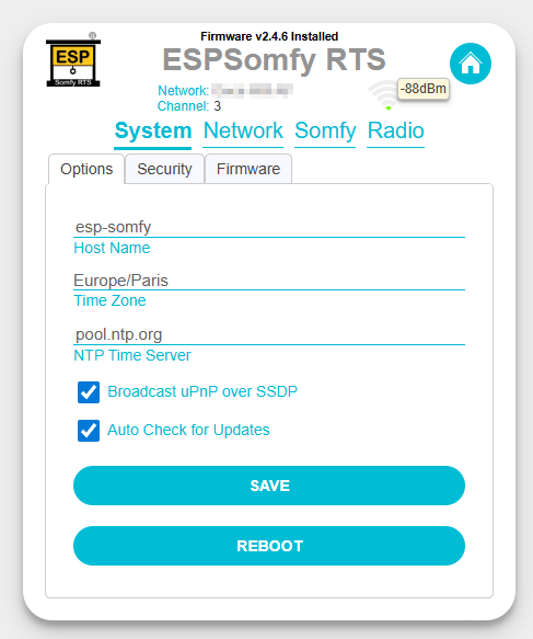

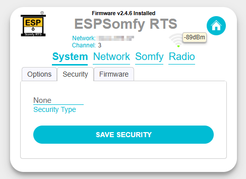

Est-ce que ma configuration est correcte selon toi ?

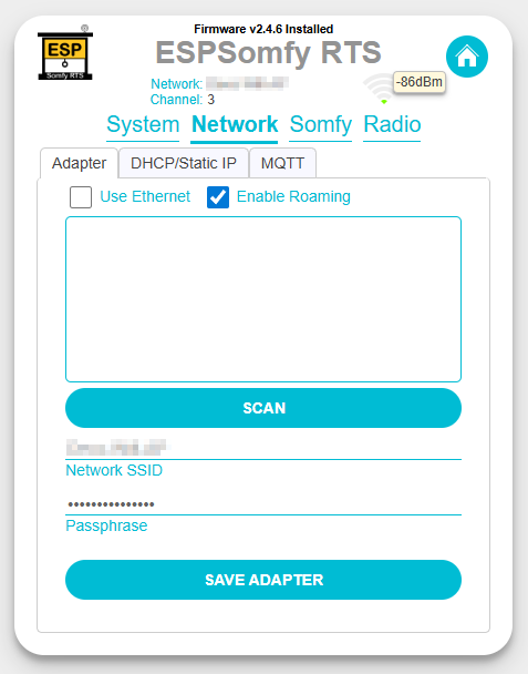

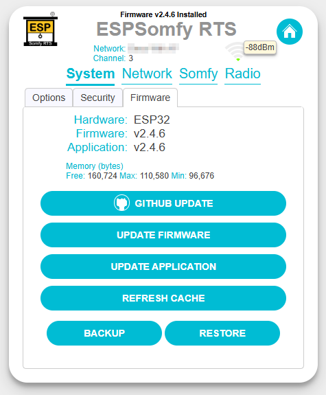

Partie System :

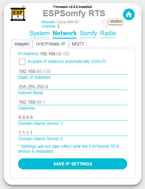

Partie Network :

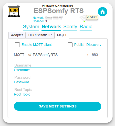

Je n’ai rien rempli dans l’onglet MQTT, faut-il le faire et dans ce cas quoi mettre ?

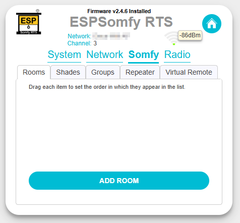

Partie Somfy :
Là encore, je n’ai rempli aucun des onglet de cette partie
