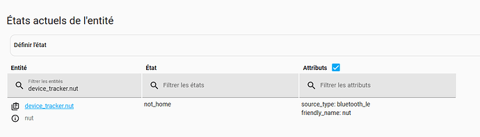

ok, cherche le device_tracker.nut dans l’outils de dev / état et voir s’il passe not_home , si tu éteint le nutale ou enlève la pile et tu sera sur au moins. Mais ca y ressemble bien vu le nom.
Hallucinant autant d’appareils détectés :grimacing:
Avec la pile retirée…

il y a un délai de 2min avant qu’il pas not_home.
Sinon tu captes le nut d’un voisin :rofl:
J’ai les noisettes qui sont parties sans moi !!!
Remet la pile , ça devrait revenir en home de suite ?
Non, c’est pas revenu de suite mais en rappuyant sur le bouton c’est revenu en « home »
ok, il y a un bouton pour l’allumer :wink:
Donc c’est bien lui ton nutale.
