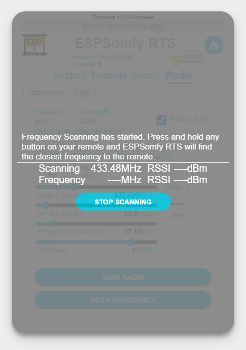

Là encore, le scan des fréquences ne remonte rien…

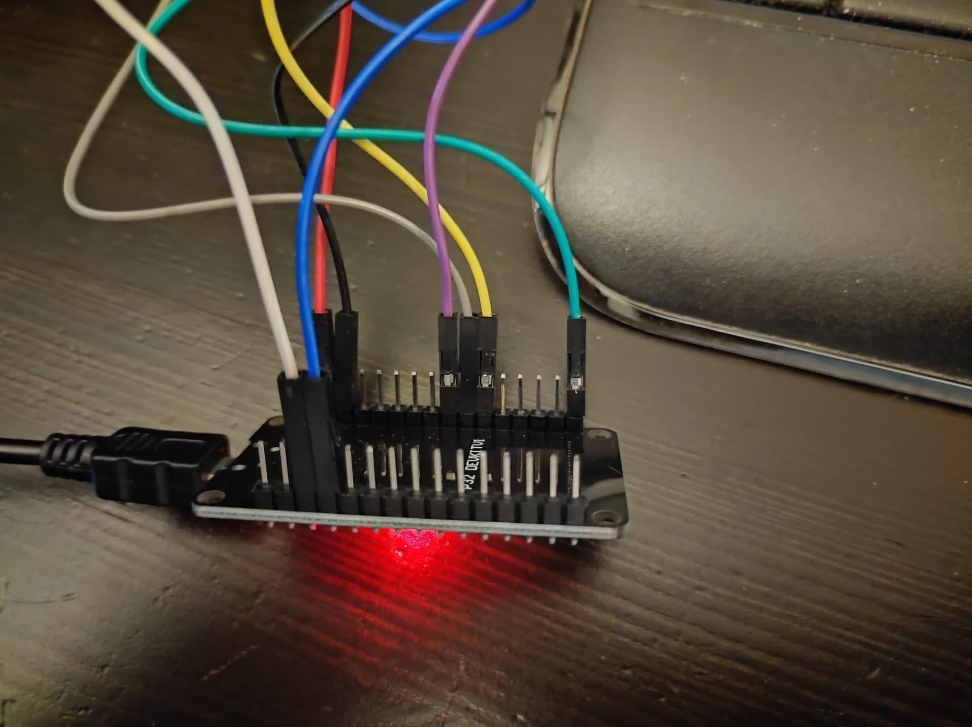

Les branchements :

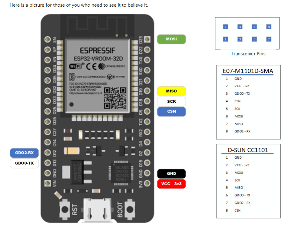

Le fil gris correspond au « SCK » et le violet au « CSN ». Les autres couleurs sont identiques au schéma.
Je ne vois plus pourquoi cela ne fonctionne pas, la télécommande agit bien sur le volet. J’ai mis l’antenne du RFXCOM. Il n’y a pas plus d’informations dans les journaux.
Tu es certain de ton branchement avec ton CC1101 ?

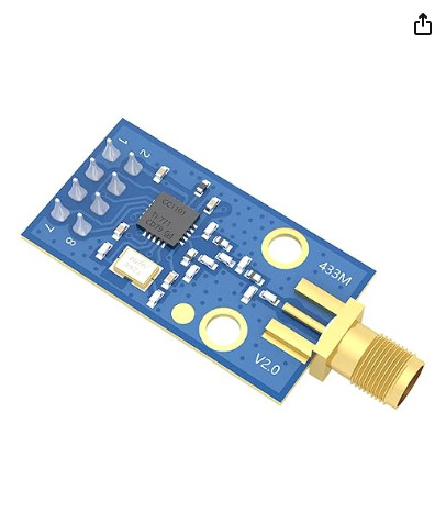

La disposition des pin des CC1101 est variable selon le modèle, par exemple le mien et ainsi:
Sur mon CC1101 j’ai simplement ça à l’arrière des pins :
J’ai donc sur la rangée du bas (connecteur antenne vers le haut) le fil jaune (chiffre 7), le gris, le blanc et le noir (chiffre 1)et sur la rangée du haut, le fil bleu (chiffre 8), le vert, le violet et le rouge (chiffre 2)
Je n’ai testé qu’avec les branchements correspondant au « E07-M1101D-SMA », je vais essayer avec les branchements correspondant au « D-SUN CC1101 » mais il faut que je refasse les cables.
EDIT : en regardant à nouveau le descriptif sur Amazon, les branchements sont bons tels que je les ai fait. Le module commandé est bien un E07-M1101D-SMA

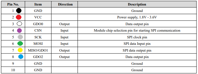

voici la doc de ebyte, regarde si c’est bon
https://www.fr-ebyte.com/pdf-down.aspx?id=2551
D’après la doc, le cablage doit être comme ça (c’est conforme à mon cablage) :
1 noir
2 rouge
3 blanc
4 violet
5 gris
6 vert
7 jaune
8 bleu
J’ai commandé des cables Dupont tout faits, j’ai pu raté le sertissage…
Oui bonne idée, c’est pas simple, j’ai eu trop souvent des difficultés à sertir des câbles, je fais mais proto avec des câbles DuPont et après je mets en prod sur PCB.
L’achat de cables Dupont tous faits a été la solution :

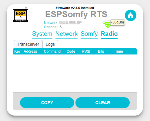

Le scan des fréquences a fonctionné, j’ai maintenant des données. Sais-tu s’il est normal d’avoir des clés différentes pour le bouton « My » ?

Oui, mais sur la capture que j’ai posté ci-dessus, pour chaque commande « My », j’ai une clé différente.

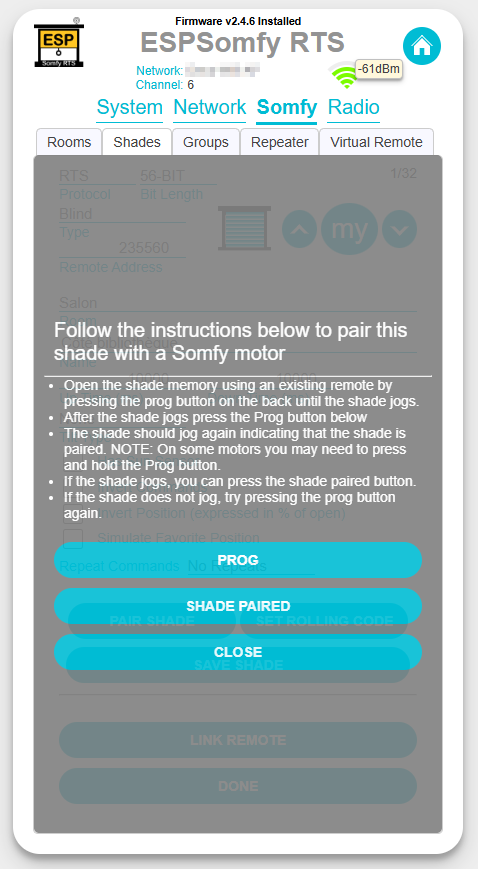

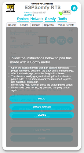

Le problème n’est pas de mettre le volet en programmation, c’est que bien que le volet bouge quand j’appuis sur le bouton de programmation à l’arrière de ma télécommande, il ne bouge pas en retour quand j’appuis sur le bouton « PROG » sur la page de l’ESP.

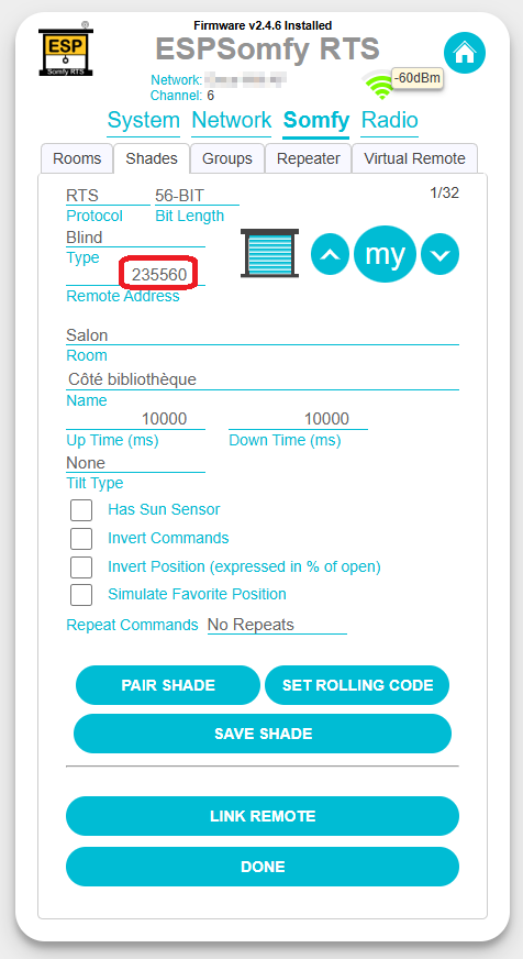

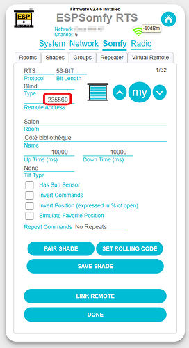

J’ai mis l’adresse relevée sur les journaux mais je ne suis pas sur que ça soit bine ce qu’il faut faire :
tu es proche de ton volet ? tu as essayé avec un autre volet ?
Je suis à 50 cm du volet (1,5 mètres du moteur) mais je n’ai pas testé avec un autre.
