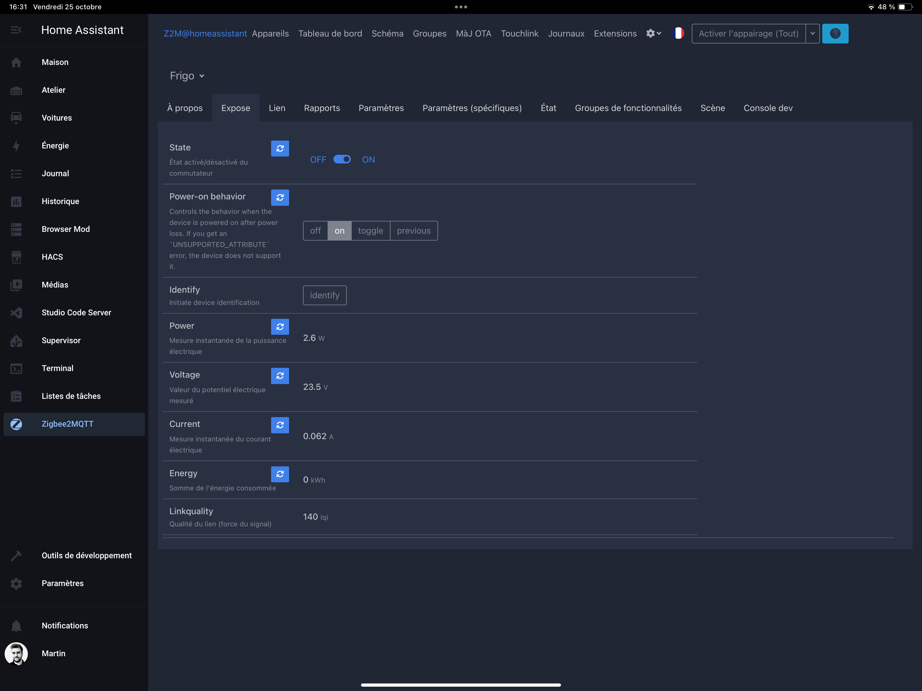

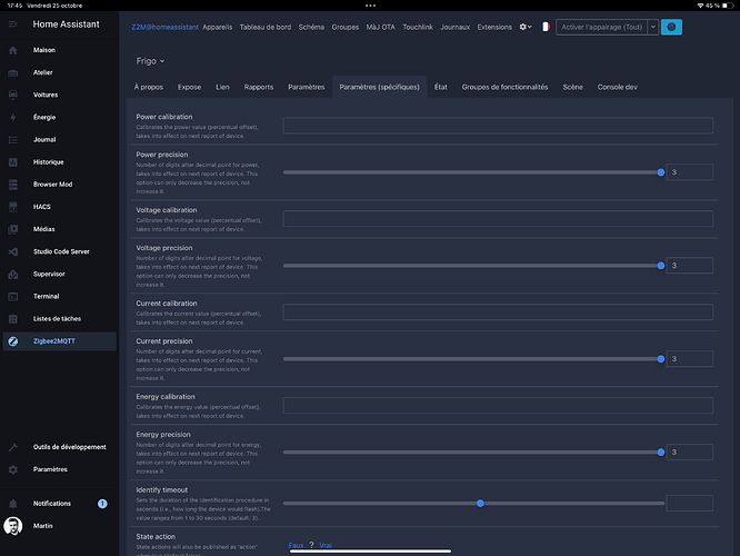

Celle de mon frigo donne une tension de 23,5V et une intensité de 0,062A ce qui donne une puissance ridicule et fausse.
Celle de mon four donne (en utilisation), une tension cohérente mais une puissance complètement fausse (P=UxI)

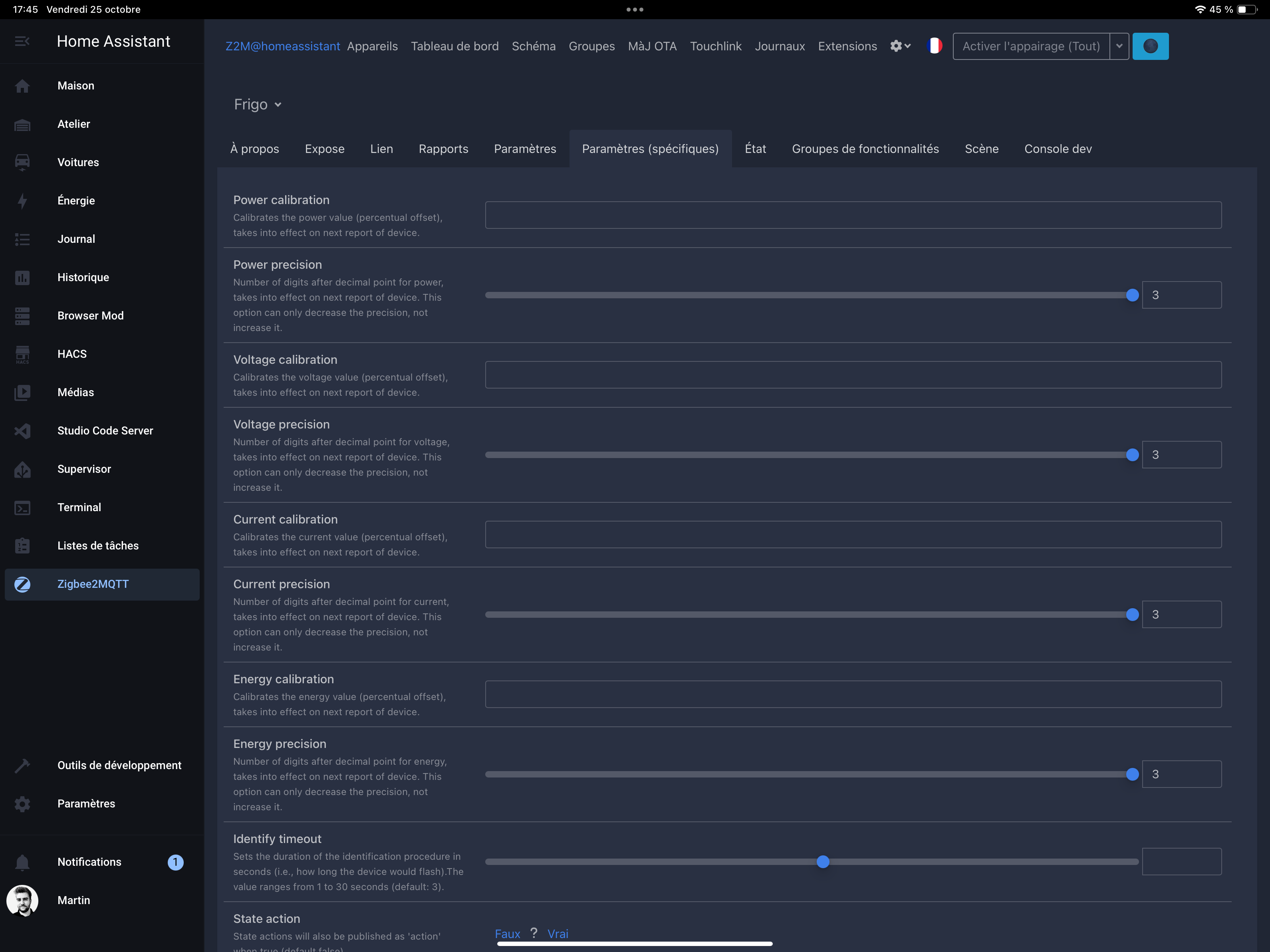

Dans les paramètres spécifiques, il y a des champs pour calibrer les valeurs de tension, intensité et puissance mais je ne sais pas si cela peu aider.

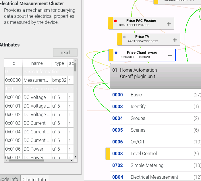

La prise est pourtant bien reconnue dans deCONZ, avec donnée de consommation,
mais pas dans l'interface web PHOSCON.

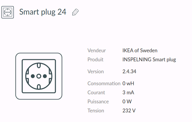

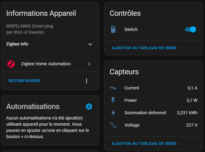

Hello, dans le même cas, depuis l'achat des prises hier.

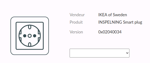

De quelle version vers quelle version la MàJ ?

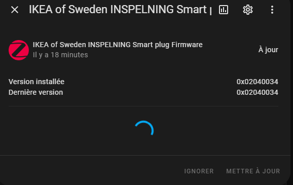

Actuellement j'ai ça :
Confirmé a l'instant par ça :
Donc problème non résolu pour le moment en France apparemment.

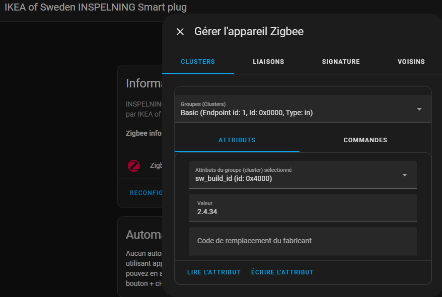

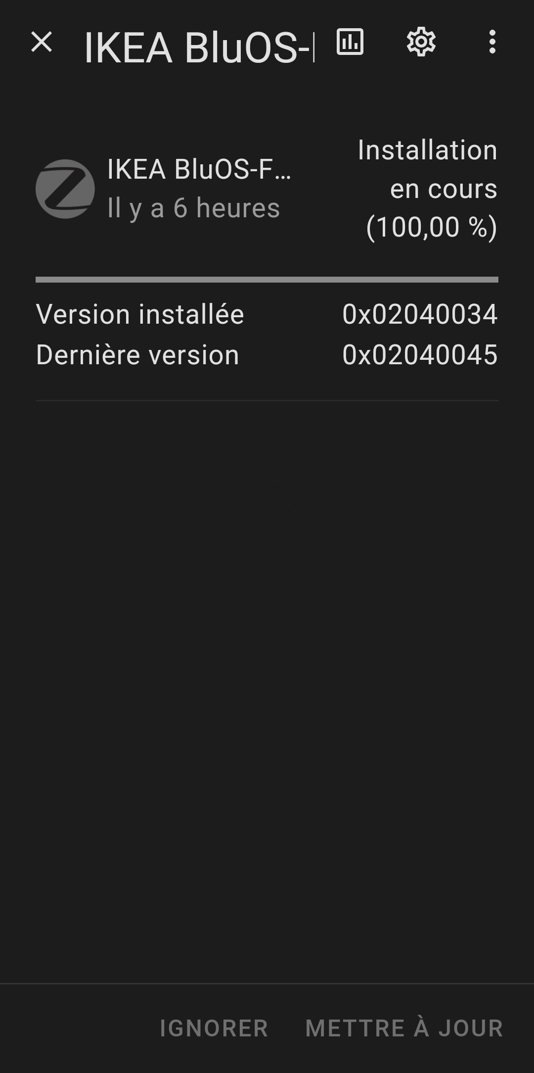

Souci résolu de mon coté avec la dernière mise à jour OTA :
La prise branchée depuis plusieurs jours n'indiquait pas la version ni aucune MàJ dispo.

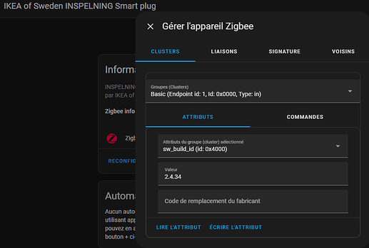

Je me suis décidé à aller lire les attributs de la prise "pour voir".
Je ne sais pas si cela a accéléré la recherche de MàJ OTA, mais le lendemain matin, j'avais la notification de la MàJ à faire....
Impossible de déclencher une mise à jour OTA de mon côté, je suis sur la version 020434.
Y a t-il un moyen de forcer cela ?

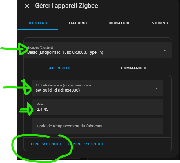

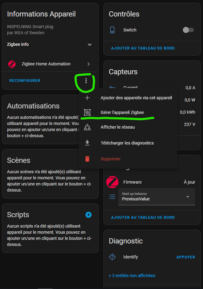

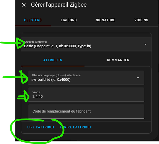

Pour ma part j'ai fait "lire" chaque attribut d'une prise, comme je l'indique dans mon message.
Pour ce faire :
Et à chaque "attribut du groupe (cluster) sélectionné" je cliquai sur "lire l'attribut". Une valeur s'affichait (ou "none")
J'ai également été voir le "Groupe (Cluster)" > OTA (Endpoint id:1; etc...) et pareil, j'ai lu chaque attribut.
Et le lendemain matin, j'avais la notification des OTA dispo.

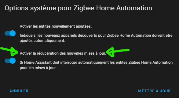

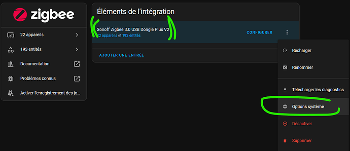

NOTE : Regarde peut-être aussi le paramétrage du "Coordinator Zigbee" (Dongle USB?).
NOTE : Je n'ai vu ce paramétrage qu’après les MàJ faites. (Je ne sais pas si cela a une incidence)

Pour ma part suite à la maj de z2m en 2.0.0 les mises à jour OTA fonctionnent pour la prise
Pareil, j’ai eu besoin de faire 2 MAJ de Z2MQTT et maintenant les 2 prises que j’ai sont à jour et retournent bien des valeurs de courant et de tension correctes
Faut-il nécessairement passer à Z2M en version 2.0.0 pour que la mise à jour OTA se fasse car avec mon Z2M 1.42, la MAJ est proposée mais patine et n’aboutit pas ?
Merci !
Non, j’ai réussi avant la MAJ 2.0.0
Mais ça galérai pas mal aussi, j’ai 2 prises, l’une s’est mise à jour sans problème, l’autre à mis des jours à comprendre qu’il y avait une MAJ à faire…
