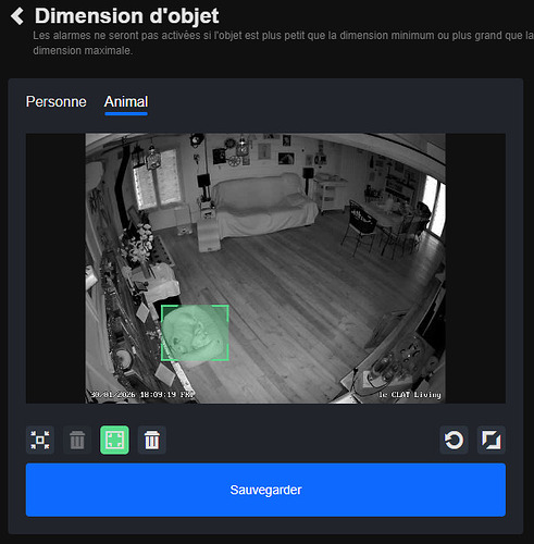

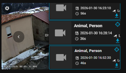

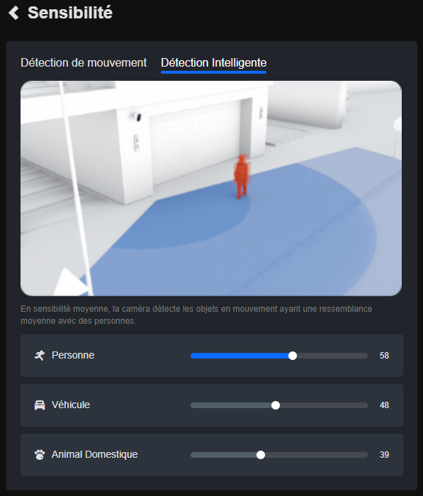

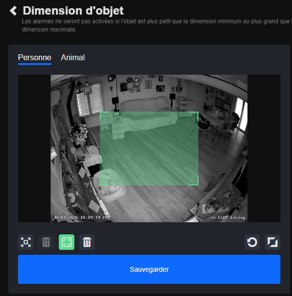

sinon tu as les caméras réolink qui sont capables d’identifier un humain, une voiture un animal et elles remontent l’information dans HA sans probleme…
exemple
La c’est quand j’ai sorti mon chien… la caméra a clairement identifier Humain et Animal.
De plus tu peux définir le niveau de sensibilité et la taille minimale et maximale de détection.
de quoi s’amuser !

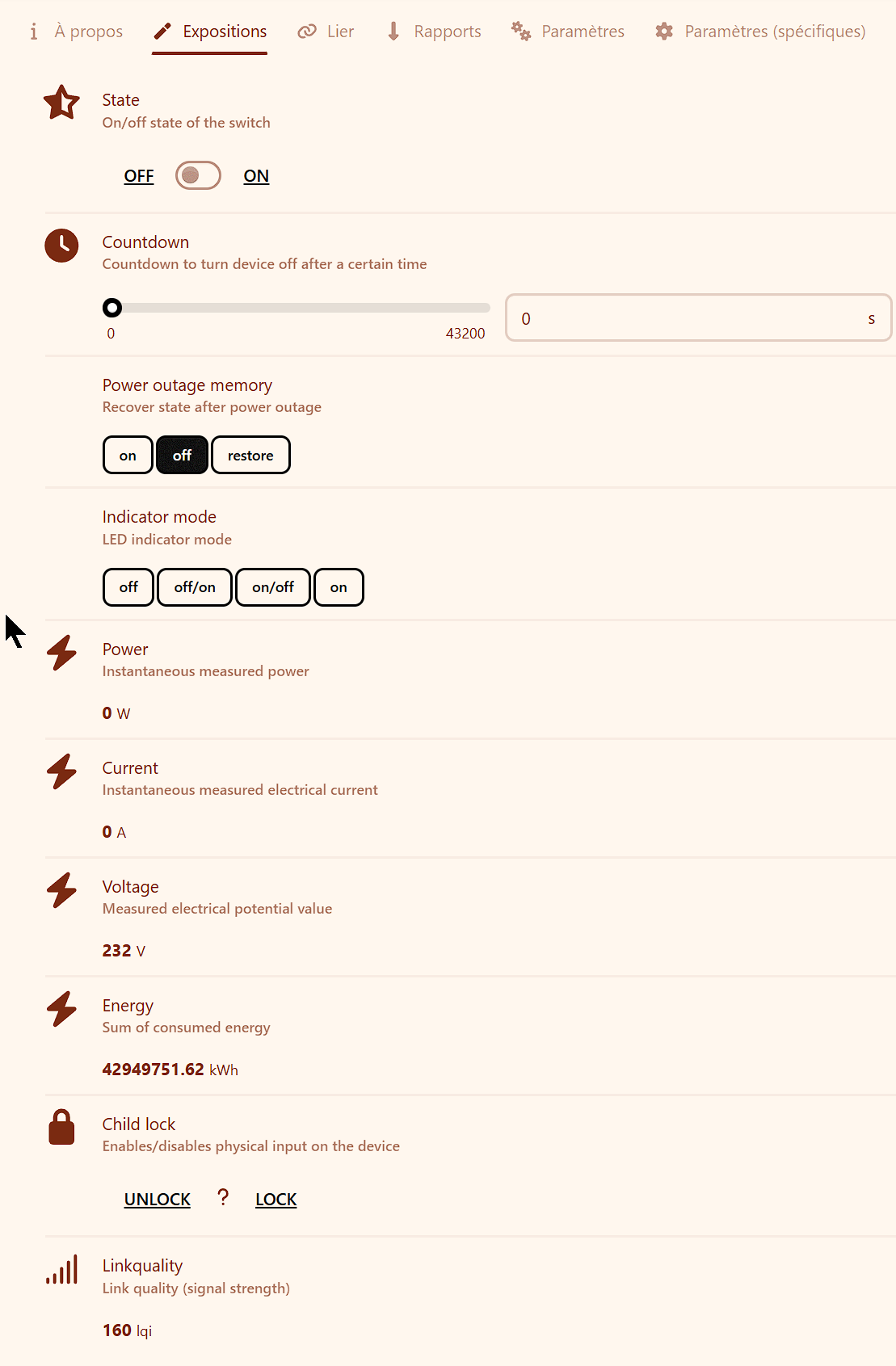

J’ai cinq prises qui viennent de chez Ali et elles me conviennent très bien.
Elles remontent ce type d’info:
