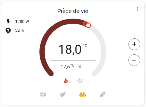

J’utilise versatile et je me retrouve avec un souci de chauffe. Je me suis rendu compte que mes chauffages mettaient parfois du temps à chauffer, mais ce n’est pas toujours le cas.
Exemple, ce soir, mon chauffage doit se déclencher à 17h, mais je vois que la température n’a pas augmentée alors qu’il est 18h10 :
Je regarde donc l’affichage du Thermostat et je vois qu’il chauffe à 100% actuellement. C’est bien ce qu’il devrait faire vu qu’on lui demande d’augmenter la température de 2°C :
Quand je regarde les exécutions de chauffe, je me rends compte que ça s’est bien exécuté à partir de 17h. Par contre, il y a eu une grosse activation, puis des petites, puis une grosse, puis des petites …

Comment était la card entre 8h00 et 9h20 ? Elle n’était pas grisée par hasard ? Comme ça :
Capture d’écran 2024-11-23 à 22.39.43
Si oui, elle indique quel thermomètre (intérieur ou extérieur est en défaut). On peut desactiver la mise en sécurité sur le thermomètre extérieur.
