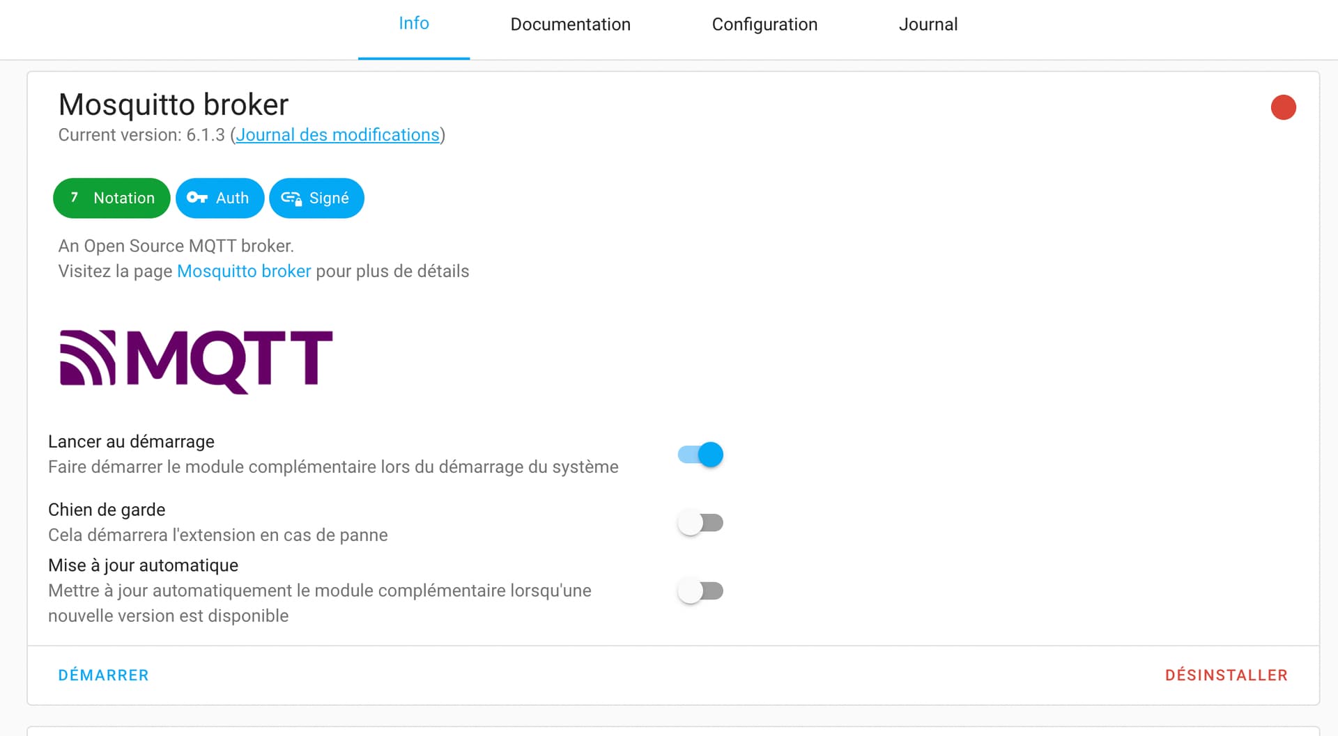

Bonjour a tous j’aimerai passer ma config Home Assistant de ZHA a Zigbee2Mqtt
mais impossible de faire fonctionner l’add-on Mosquitto broker!
Il a demarré une première fois mais depuis un redémarrage de HA impossible de le relancer.
J’ai essayé plusieurs désinstallations/réinstallation, changement de paramètres diverses et variées rien n’y fait …il charge quelque secondes et rien

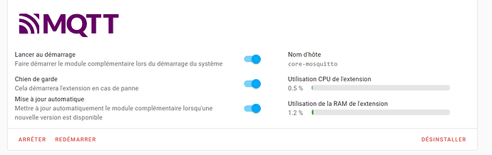

Voici les logs et une capture d’écran après une simple installation de l’add-on et une tentative de démarrage.

Salut @AlexHass merci de ta réponse.

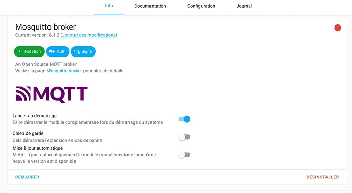

Non, a partir du premier « clic démarrer » post installation, plus moyen de modifier quoi que ce soit,le bouton démarrer n’a plus d’effet, je ne peux que désinstaller l’add-on!
Rien de nouveau dans le logs même après rafraichissement.

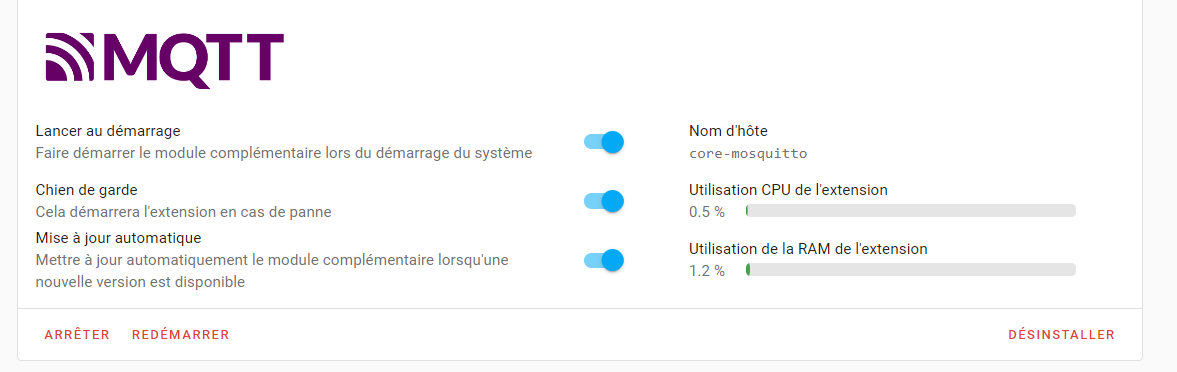

Donc malgré les logs qui sont bon et le faite que mosquito a l’air de tourner tu n’as pas les boutons « arrêter » et « redémarrer » ?
Est ce que tu le voie dans les intégrations ?
je vois bien les boutons dans ttes les autres intégrations, mais pas avec mosquitto!
Petite info don je ne connais pas la pertinence: il y a 3 jours lors de ma premiere installation de mosquitto, il s’est lancé correctement mais ce meme jour, un peu plus tard, j’ai fais un restor avec un backup de la nuit précedente a cause d’un problème sur mon integration Tuya. j’ai donc du reinstaller a zero mosquitto et c’est depuis cette résoration que ca ne fonctionne plus!

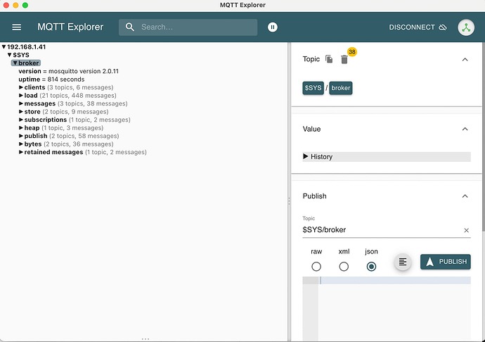

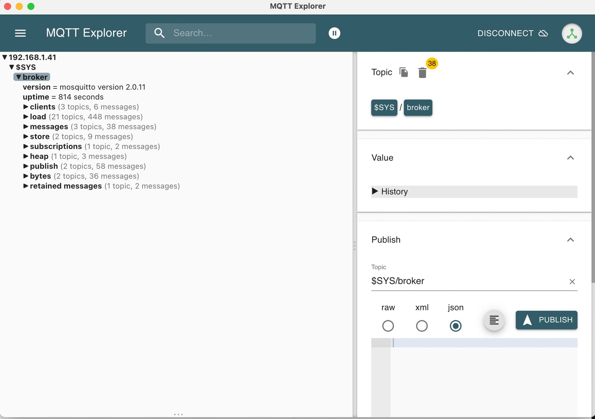

J’ai fait une test de connexion avec les identifiant que j’ai mis dans l’add-on et j’ai l’impression de réussir a me connecter !?
est ce que ca voudrait dire que mosquitto fonctionne? et que c’est juste un problème « d’affichage » ?

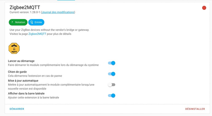

Bonjour a Tous
je relance le sujet, car ayant un peu avancé dans mon problème:
le broker fonctionne bien malgré l’affichage dans HA (Z2MQTT) semble se connecter dessus.

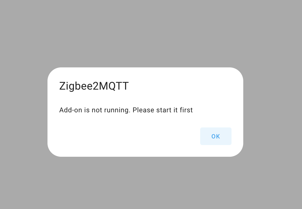

Mon problème maintenant c’est que le souci se répète avec Z2MQTT qui semble au vu les logs se lancer correctement:

mais encore une fois pas de retour visuel sur HA
et impossible de lancer la partie utilisateur
j’ai essayé de désinstaller et reinstaller chaque composant, mais a chaque fois le même résultat.
je ne sais plus quoi faire
Peut-être existe t’il une solution de désinstallation « profonde » des ces add-on ?
Bonjour, on dirait le problème quand on restauré une sauvegarde ou les add-ons ce lance plus. Essaye d’éteindre ton RPi, débranché l’alimentation du secteur 10s et rebrancher l’alimentation et redémarrer HA. C’est solution, permet de relancer les add-ons correctement.
:flushed: merci @WarC0zes ca a marché!!
Une bonne vieille solution a l’ancienne :hugs:
pour info @patrickL le simple redémarrage n’avait pas suffi!
merci a tous
