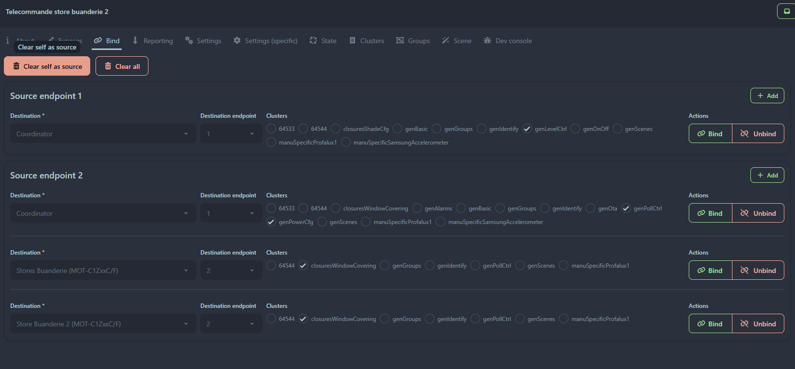

J’ai les memes remotes et des stores Profalux aussi. Je me rappèle avoir bien galéré à l’époque.
Je ne me souviens plus des détails des manips d’appairage que j’avais trouvé dans la documentation, mais voici comment c’est configuré chez moi pour que ca fonctionne:
Les stores sont appairés avec Z2M.
La telecommande aussi.
Aller dans l’onglet binding de la telecommande pour rajouter le binding direct entre store et telco:
C’est configuré comme ça chez moi maintenant:
Si ca t’aide un peu
