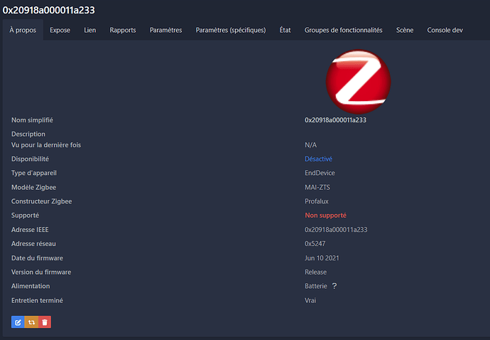

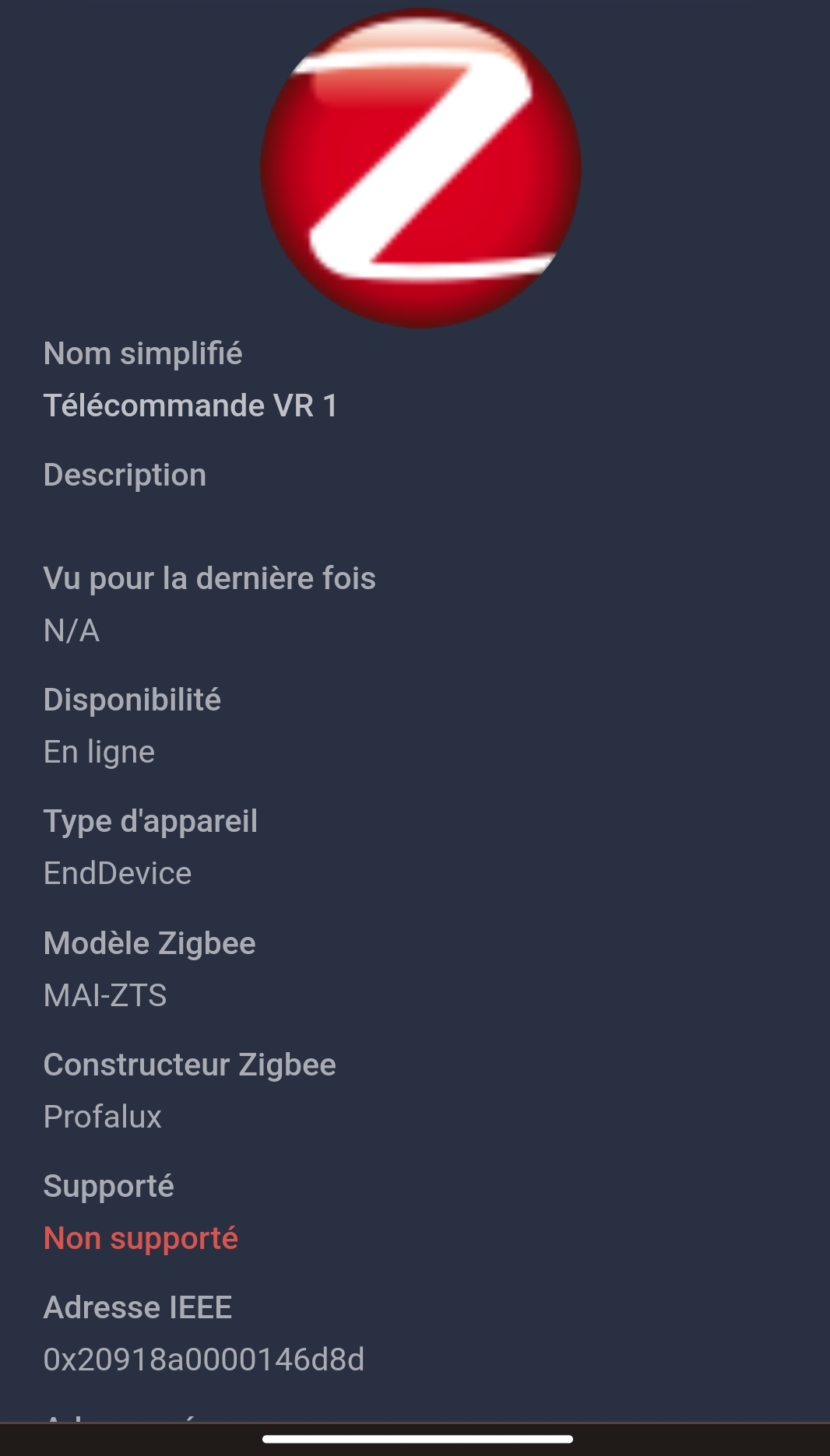

Le télécommande et reconnu ou comme moi elle n’est pas reconnu
alors j’ai pas de cable de réglage, ca c’est c**… J’ai bien du violet en appuyant sur F, d’où la méthode 5.1 b) essayée aujourd’hui… par contre pour le reset moteur, j’ai déjà fait avec 2 méthodes (le noir + marron 5 sec, on débranche et on ajoute la télécommande une fois remis sous tension, ou alors noir + marron, sous tension, on débranche lors de la 3ème série de mouvements et on ajoute la télécommande après avoir remis le noir sur le neutre). Dans tous les cas ca ne change rien de mon coté…
Ca ressemble à ca pour ma télécommande :

Firmware de ta télécommande est de juin 2021 donc je sais pas si c’est bien la même manip que pour les après septembre 2021
