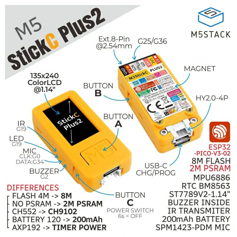

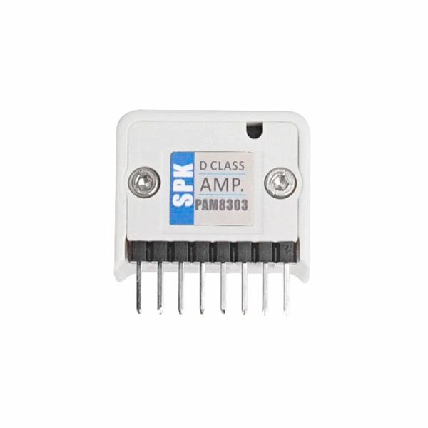

je me lance dans un nouveau projet, avec un assistant vocal portable.
je vais essayer avec un M5StickC Plus2 K016-P2 ( inclus une batterie ) et un HAT haut-parleur U055

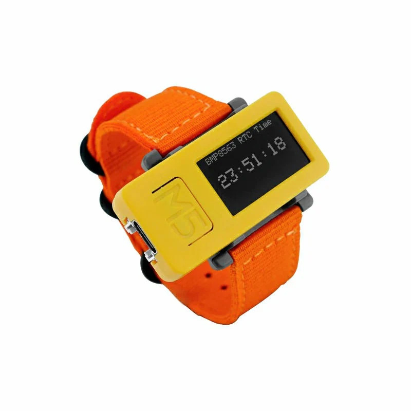

avec le bracelet :rofl:
Je vous tiendrais au courant des avancements :wink:

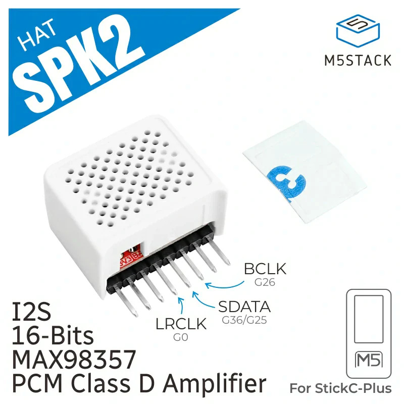

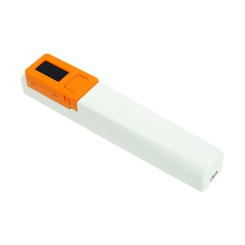

C’est amusant, j’ai un projet un peu similaire, mais avec un SPK2 et un M5StickC 18650C.
je ne sais pas quelle la différence entre les deux HP mais ca fait un peu moins … kit ou kitt… :rofl:
4 « J'aime »
Je ne connaissez pas le SPK2 aussi gros, j’avais vu un HAT SPK2.
Alors, c’est possible un assistant vocal portable ?
vu qu’il y a une batterie.
Edit:
j’avais pas compris le SPK2 est le HP, et le M5StickC 18650 une batterie.

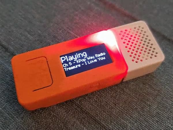

Après K2000 voilà Singstar :rofl:
Trop bizarre pour moi ces trucs
Moi ca ressemblera a ça. Trop gros son modèle de HP, ca doit plus envoyer certes mais énorme.
Ca plus de style K2000 que singstar :upside_down_face:
Sauf si on parle coréen ! Dans ce cas il faut chanter et danser
